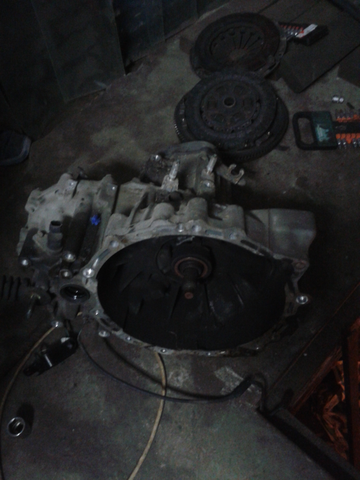

Wrzuciłem zamach od K8 z czystej ciekawości, ot bo zachwalany... Zauważcie, że nikt u nas na FPKP nie ma lżejszego koła(w jeżdżącym aucie, chyba tylko pako rs) albo się nie chwali posiadaniem :)
Co ciekawe - dość ciężko teraz to ustrojstwo dostać - na żadnym z portali aukcyjnych, ani nawet na mazdaspeed (gdzie zawsze tego było pełno) nie znalazłem ani jednej sztuki.
Dzięki mx6sc zdobyliśmy 2szt K8 - zostało wybrane to lepsze (pierwsze wizualnie było gorsze, wygrzane i miało większe bicia, choć mieszczące się w normie)
Przed włożeniem do auta, cały komplet (sprzęgło, docisk, zamach) pojechał do Wróbla na niezbędne zabiegi - nabicie tarczy kevlarem, rewizję docisku z wymianą sprężynek, zabielenie koła zamachowego i wymianę łożyska.
Do tego oczywiście nowy olej w skrzyni (COMMA) i łożysko oporowe (OEM).
Efekt? :mrgreen: :mrgreen: :mrgreen: Polecam.
1. Sprzęgło: Łapie jak wściekłe, bez porównania z tamtym (co niektórzy pamiętają Borki 2014) :) Nabicie kevlarem to opcja tańsza (i wg mnie lepsza) niż kupno nowego zamiennika firmy-krzak na okładzinie organicznej. Kevlar mniej jest b. odporny na ścieranie, może przenieść większy moment bez uślizgu, trudniej go przygrzać. Komfort użytkowania samego pedału sprzęgła - jak seria ;) http://www.sprzegla-regeneracja.pl/

Wyciągnięta skrzynia

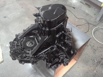

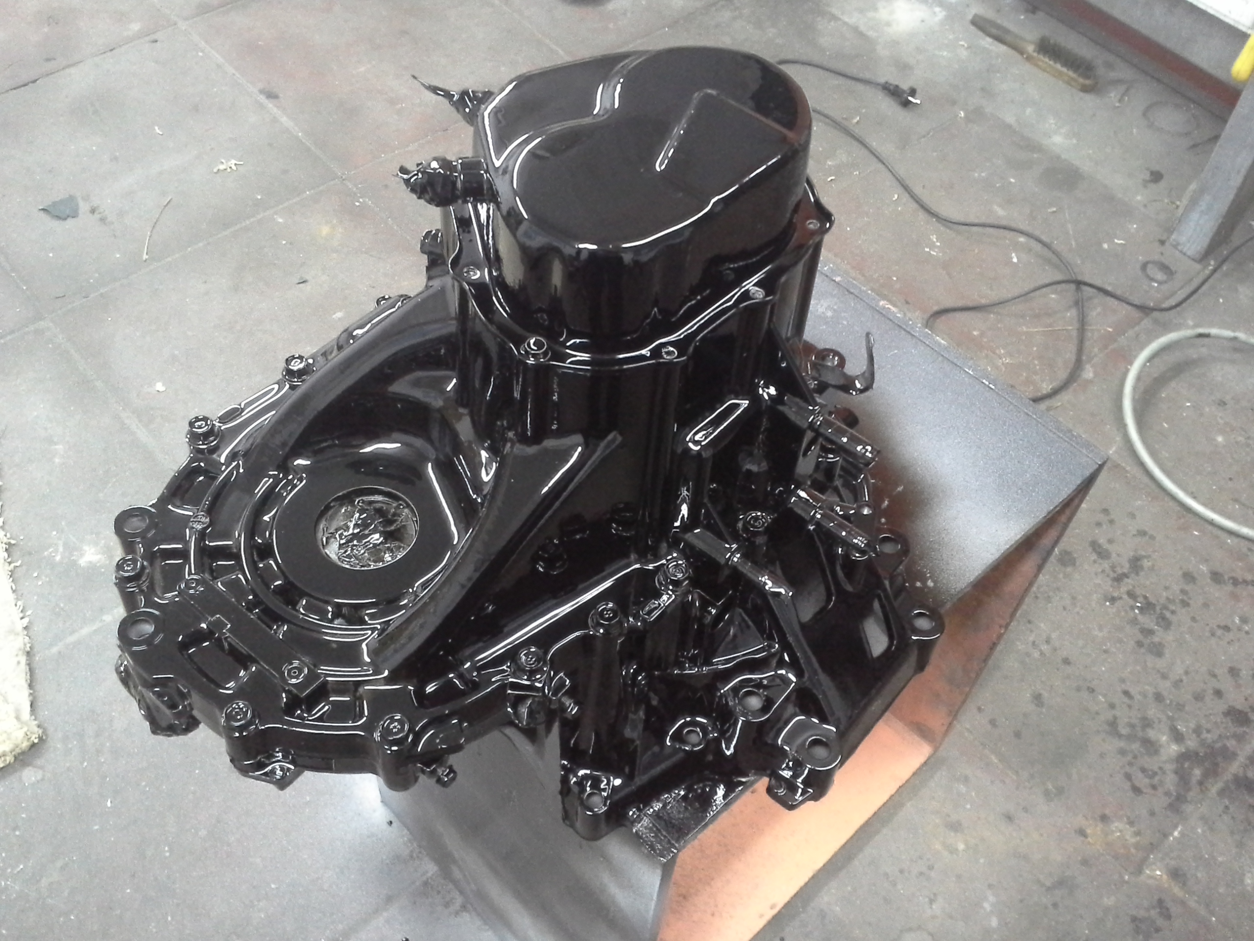

A tak się zapytam, wyczyściłeś chociaż tą skrzynie ?
Re: KrecioPL
tak, została dla mnie wyczyszczona ;) wiadomo mi, że nadmiar syfu skraca żywotność np. łożyska oporowego.
Re: KrecioPL
Ja pytam, z zewnątrz i wewnątrz :P

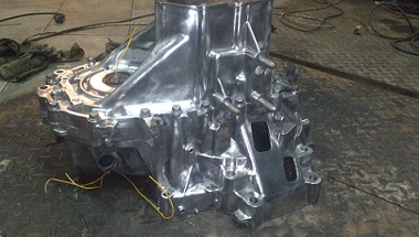

Poproś Abima niech wstawi zdjęcie w galerii to zobaczysz jak skrzynia powinna wyglądać przy montażu :wink:
Re: KrecioPL
Może dam swoją dla przykładu :mrgreen:
Re: KrecioPL
fajne krzesełko :mrgreen:
Edit.
jednak znalazłem, Tak powinna wygladać skrzynia przy montażu, skrzynia Abima , przed włożeniem "troszkę" wyczyściłem 8)
skrzynia Probe 2.2T  Abim
Re: KrecioPL
też miałem ten efekt po szczotce na wiertarce 8)

Samą wiertarką nie zrobi się takiego efektu, trzeba troszkę więcej pracy :wink:
Re: KrecioPL
-- oryginalny post 2015-03-06 21:51 --
nie bede sie sprzeczal ale wiem co robi dobra szczotka i szybka wiertarka a diax juz nie wspomne.to samo mam na turbinie zrobione i nie trzeba cudów i godzin pracy
-- dodano 2015-03-06 22:14 --
Re: KrecioPL
Tak, ale wcześniej trzeba przygotować materiał do czyszczenia bo inaczej nic Ci ta szczotka nie da, wszystko się będzie mazać :wink:
Re: KrecioPL
myślałem że to jest oczywiste , to ta jak byś samochodu nie umył przed polerowaniem :lol:
Posty: 1315
Re: KrecioPL
ta wyszczotkowana skrzynia dostanie wody i będzie wygladać zaraz tak samo jak przed,tak że bez sensu robota :roll:
Re: KrecioPL
tego już nie chciałem wspominać :mrgreen:

to ma działać a nie się świecić - wewnątrz ma być czysto. Z zewnątrz nic nie robione było.

Re: KrecioPL
Lukasz pisze:ta wyszczotkowana skrzynia dostanie wody i będzie wygladać zaraz tak samo jak przed,tak że bez sensu robota :roll:
I tu się grubo mylisz , moja już się trzyma prawie 3 lata i jest praktycznie bez zmian :wink:
