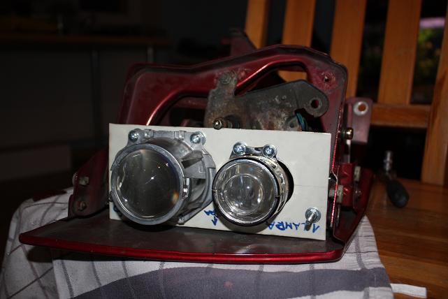

nie zamontowałem, ostatnio dostałem szkielety lamp, bo nie bardzo chciałem niszczyć swoje, a nóż coś nie wyjdzie
, jeszcze pewnie jeden silniczek rozbierzemy poglądowy, a wkałdać bede pewnie w drugi tydzień sierpnia. Teraz jestem zarobiony, a w sierpniu urlop
Nie wiem czy nie musze w ogóle drugich soczewek kupić bo te są za głębokie.[/b]

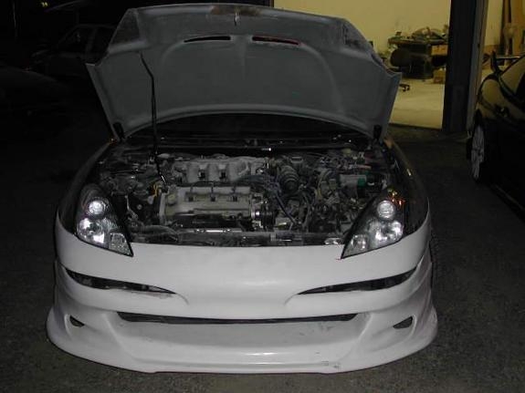

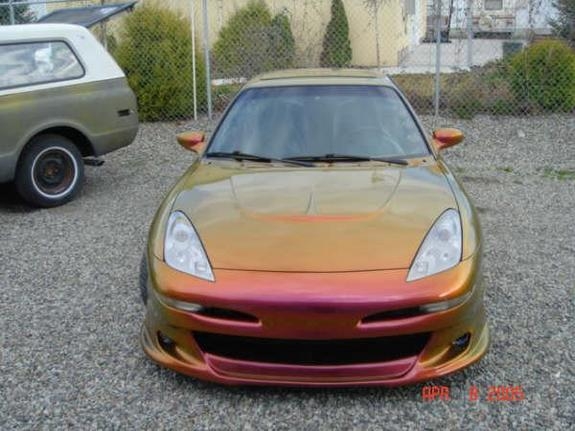

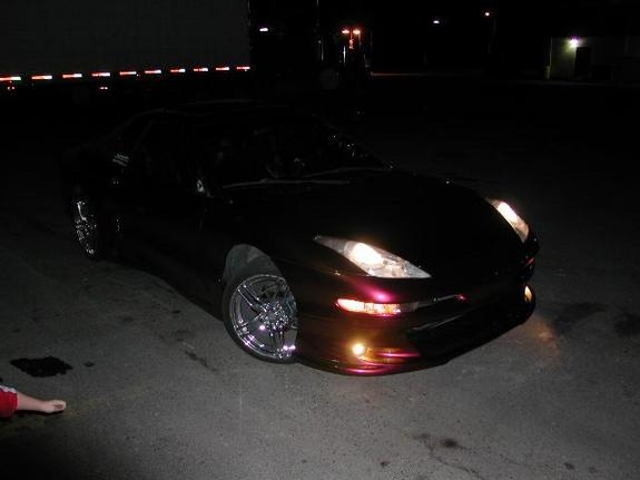

tak jak pisal moti21 to nic takiego nie znajdziesz wszystko to trzeba zrobic samemu, na allegro sa dostepne reflektory przednie z 1 soczewka ale nie kupuj tego bo wydasz 330 zl na marne chyba to tyle kosztuje, swiatla nie nadaja sie do jazdy noca w ogole nie oswietlaja drogi, tragedia.
Dla kontynuacji postu oto ciekawie przerobione swiatla od toyoty celicy w probe
Ostatnio zmieniony 2010-04-24 22:32 przez tom87dg, łącznie zmieniany 1 raz.

no ptojekt z celicy bardzo ciekawy ale tez duzo dłubaniny i lakierowanie maski i zderzaka gwarantowane

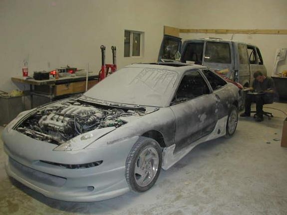

na bank w gre wchodzi przerobienie maski i lekkie wciecie w derzak wiec te 2 elementy do malowania ida maska do przerobki, znalazlem na jakies stronce to ostatnio http://www.google.com/imgres?imgurl=htt ... s%3Disch:1
