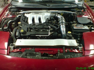

jarsonik Ja swoj dolot kupilem za 320 zl caly komplet ze stozkiem Simoty i jestem zadowolony - tylko montowac wszytko bylo w komplecie.I oczywiscie zeby to cos dalo to razem ze stozkiem zalozylem też kolektor wydechowy/barany/
simota 2.jpg (42.66 KiB) Przejrzano 17277 razy

Wiesiek pisze:I oczywiscie zeby to cos dalo to razem ze stozkiem zalozylem też kolektor wydechowy/barany
Mógłbyś nieco rozwinąć myśl ? O jaki kolektor chodzi i co ma to dać ?

autor: jarsonik
nasze kolektory wydechowe są do kitu, jeden kolektor odprowadza spaliny z 3 cylindrów i te trzy rury łącza się od razu w jedną "rurę" co powoduje, tak jakby, tłumienie mocy silnika i spadek osiągów, spaliny są kumulowane w jednym miejscu nie ma ich swobodnego przepływu. Sportowe kolektory wydechowe również są dwa i tez każdy odpowadza spaliny z 3 cylindrów, ale nei są tak pokręcone jak fabryczne,a dodatkowo przechodzą potem w podwójną rure, co zapobiega kumulacji spalin i poprawia przepustowość. Dzięki takiej modyfikacji uzyskujemy lepsza moc ogólną samochodu. Nie iwem czy dobrze i jasno to opisałem. Jeżlei coś nakręciłem to poprawcie mnie.
Re: Stożkowy filtr powietrza + dodatki
: 2010-02-16 16:46
autor: Wiesiek
Tak dokladnie wedlug mnie to wyjasniles i nie mam nic wiecej do dodania poprostu majac czym wdychac trzeba miec i czym wydychac :D
I mysle też ze sam stozek poza wygladem malo co daje
