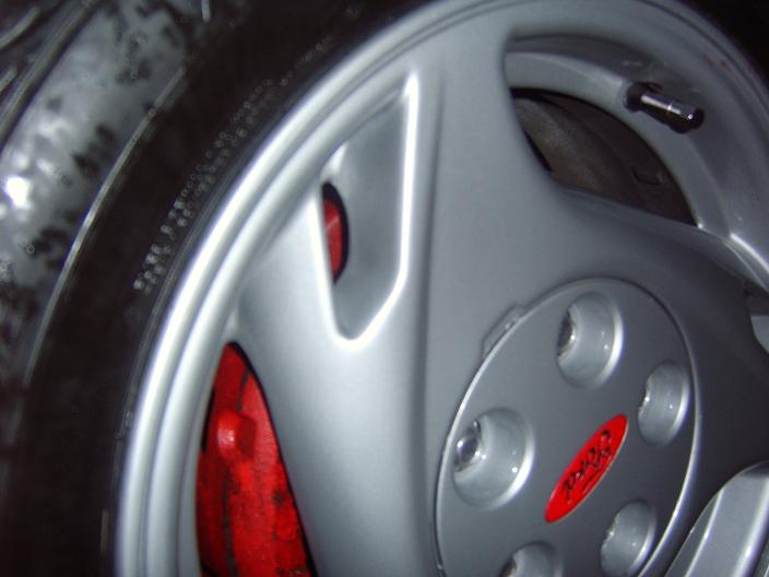

Felgi stary temat i nie raz wałkowany przeze mnie. Robiłem już wiele rzeczy. Malowanie proszkiem nie opłaca się z czasem lakier i tak ulega zarysowaniom i uszkodzeniom przez nasze warunki drogowe. Chromowanie to świetna rzecz ale niestety chrom utlenia się i z czasem felgi matowieją. Można też zrobić kameleona co jest bardzo proste. Miesza się ze sobą dwa lakiery metaliczne (ich bazy). Proporcje są nie istotne może być nawet pół na pół wtedy efekt będzie najlepszy. Do lakieru którym malujemy można też dosypać mielonego srebra, perły albo pyłu diamentowego. Poniżej zdjęcie felgi malowanej w domku w garażu lakierem srebrnym z domieszką bordowej perły oczywiście obydwa metaliczne, stosunek 10:1. Jak widać na srebrnym w zależności od tego jak zaświeci słoneczko pojawiają się czerwone refleksy.

Zenith - super ta felga wygląda, ale powiedz czym malować, jak malować - jaką techniką. Pozdrwiam!

W sumie jest to efekt eksperymentów. A mianowicie kupiłem lakier srebrny metalic może być samochodowy albo do felg (ma większą wytrzymałość) następnie dodałem do niego pozostałość bazy lakieru z Mazdy 929 HD mojego taty, kolor: Bordeaux Metallic - taki bordowo-ciemny. Charakteryzuje się tym że zawiera dużo perły. Po wymieszaniu wyszedł srebrny a gdy przyświeciłeś lampką ukazywała się jasno-bordowa aura. Następnie do pistoletu i dużym ciśnieniem na felgę. Jak troszkę podeschła to lakier bezbarwny około 5 warstw (im więcej tym większa głębia koloru). PO wyschnięciu dało taki efekt. Obydwa lakiery marki DuPont.
