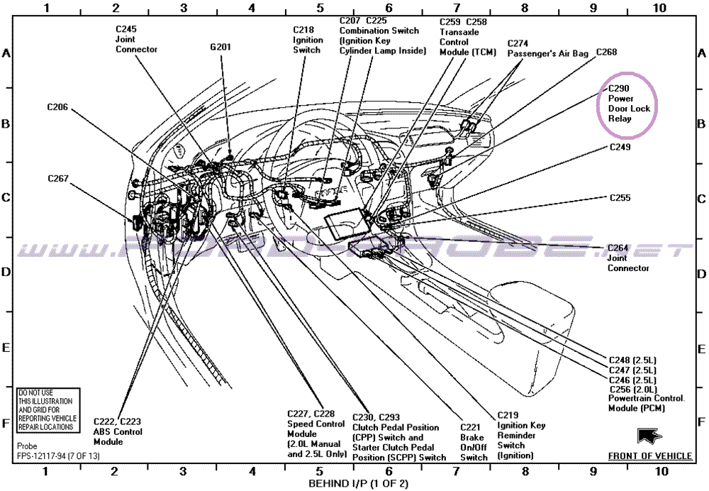

Z tego co wiem przekaźnik do centralnego jest w nogach pasażera, ale nie wiem gdzie jest moduł.

KrecioPL pisze:Z tego co wiem przekaźnik do centralnego jest w nogach pasażera, ale nie wiem gdzie jest moduł.
Jeśli tam jest moduł to wystarczy szukać po jego wiązce. Z alarmy wychodzi minimum 2 przewody do modułu CZ.

Scyzor!
Problem z alarmem jest wg mnie związany albo z centralnym zamkiem albo z samymi zamkami.
Wypnij przekaźnik centralnego zamka, ryglujcie drzwi ręcznie - zobaczymy co będzie.

Re: Problem z alarmem
Post autor: Scyzor »
A widzisz :!: Dzięki :!: W miarę dostępne miejsce nawet. Pokombinuję w weekend.
No jak central nie zadziała to pewnie i alarm się nie uzbroi :?: ;)
