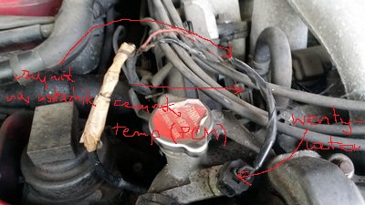

na zdjęciu jest czujnik temperatury cieczy chłodzącej ;) to od niego masz sygnał na wskaźnik na desce rozdzielczej ;)

KrecioPL pisze:na zdjęciu jest czujnik temperatury cieczy chłodzącej ;) to od niego masz sygnał na wskaźnik na desce rozdzielczej ;)
co jest na zdjęciu??nie rób że chopoka w konia .To jest czujnik od wentylatora na wskażnik masz z jednym kabelkiem jest obok czujnika temp.

:shock: Lekko zgłupiałem, wiem tylko, że to czujnik.Który?

Easy Rider pisze::shock: Lekko zgłupiałem, wiem tylko, że to czujnik.Który?
co który?

Który czujnik- do wskaźnika, czy do wentylatora? Pytam bo otrzymałem dwie różne odpowiedzi.

Easy Rider pisze:Który czujnik- do wskaźnika, czy do wentylatora? Pytam bo otrzymałem dwie różne odpowiedzi.
mówiłem już :) zaraz ci narysuje.
czujnik temp2.jpg (59.32 KiB) Przejrzano 14367 razy

Dzięki )
