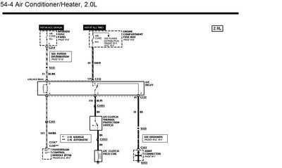

dam sobie jeszcze trochę czasu jak nic z tego nie wyjdzie to elektryk się tym zajmie,mam jeszcze jedno pytanie czy z czujnik ciśnienia "-" idzie prosto na przekaznik czy jest coś jeszcze po drodze?(schemat znalazlem ale chyba niekompletny)

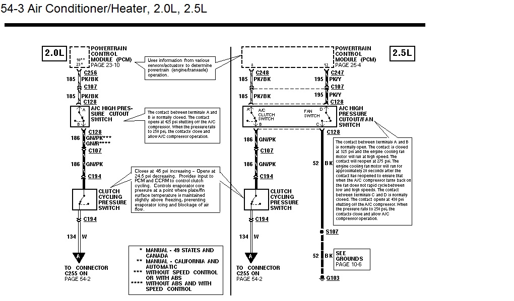

Ze schematu wynika, że minus z cewki przekaźnika ma iść na PCM poprzez wtyczkę C107 a z czujnika niskiego ciśnienia też na pcm a drugi ma iść na sprzęgło sprężarki i na przełącznik klimatyzacji w kabinie. Pytanie jest takie, czy miałeś rzeczywiście od początku silnik 2.0 bo niektórzy tak jak u mnie robili przeróbki i wsadzali silniki 2.0 a wcześniej był 2.5.
A w tych instalacjach są różne wiązki, różne wtytczki więc przy przeróbkach goście podpinają co jest niezbędne do jazdy a resztę olewają.
Podłączam Ci 2 schematy jak to powinno być podłączone ale na 100 procent czy tak masz to nie wiem bo mógł ktoś kopać w instalacji już wcześniej.
Pozdrawiam.

dzięki kolego to napewno ułatwi mi "robotę ",a z tym że coś tam było grzebane to możesz mieć rację,kolorystyka przewodów jest jakaś dziwna, jeszcze jedno pytanie gdzie znajduje się pcm ?
