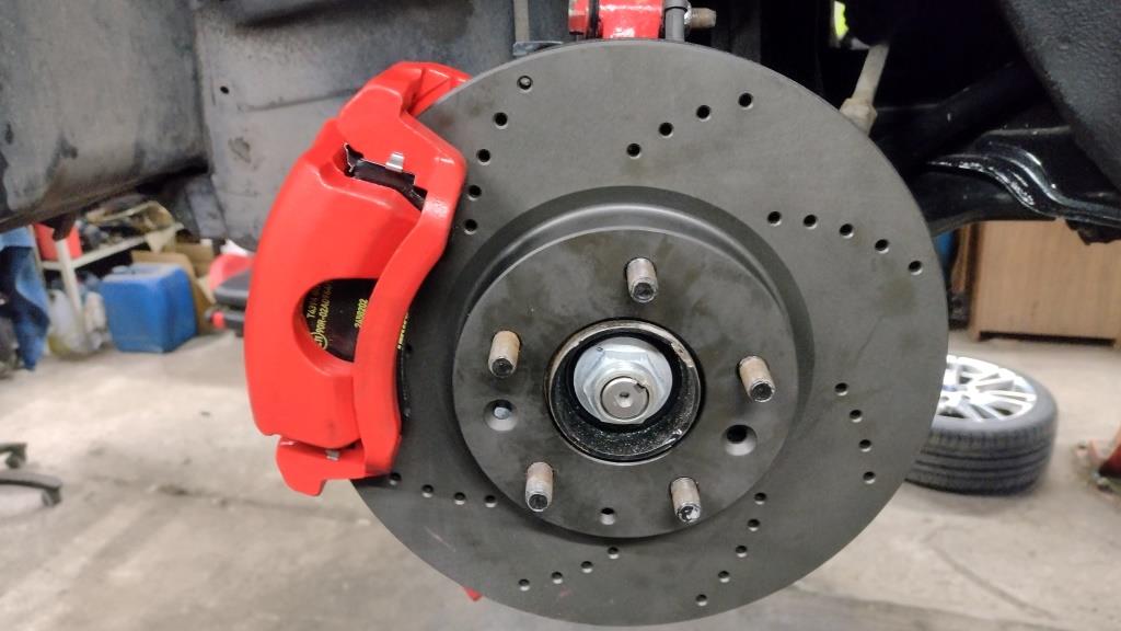

Post autor: lucas »

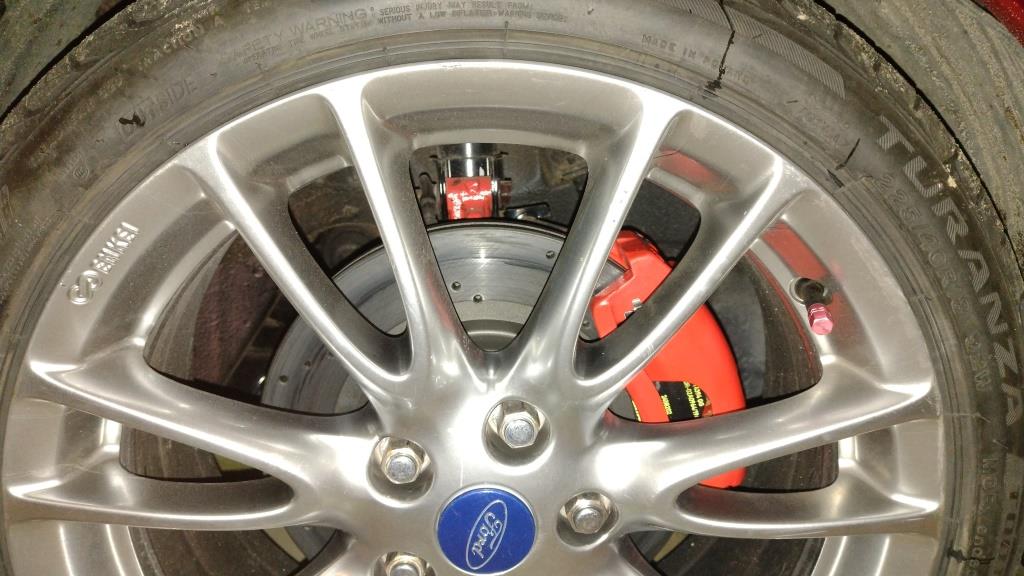

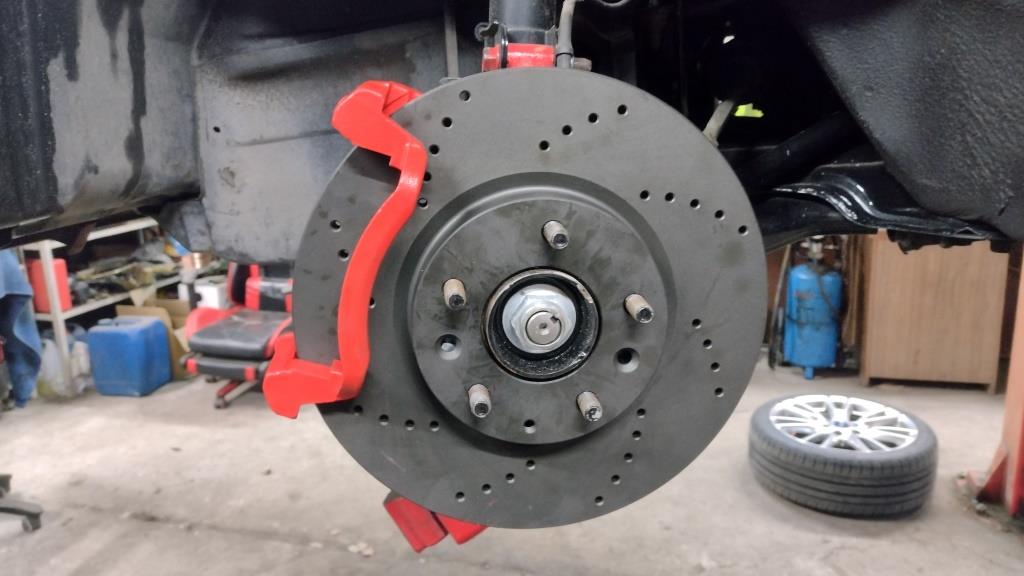

Podmienione zaciski przód, tarcze Rotinger. Auto hamuje bardzo dobrze a większa tarcza wizualnie też wygląda lepiej niż seria.

Jaka różnica w wielkości tarcz?

07dolega pisze: 2021-11-18 20:51 Jaka różnica w wielkości tarcz?
Poprzednie z Mazdy 6 GY miały 283mm, teraz 299mm.

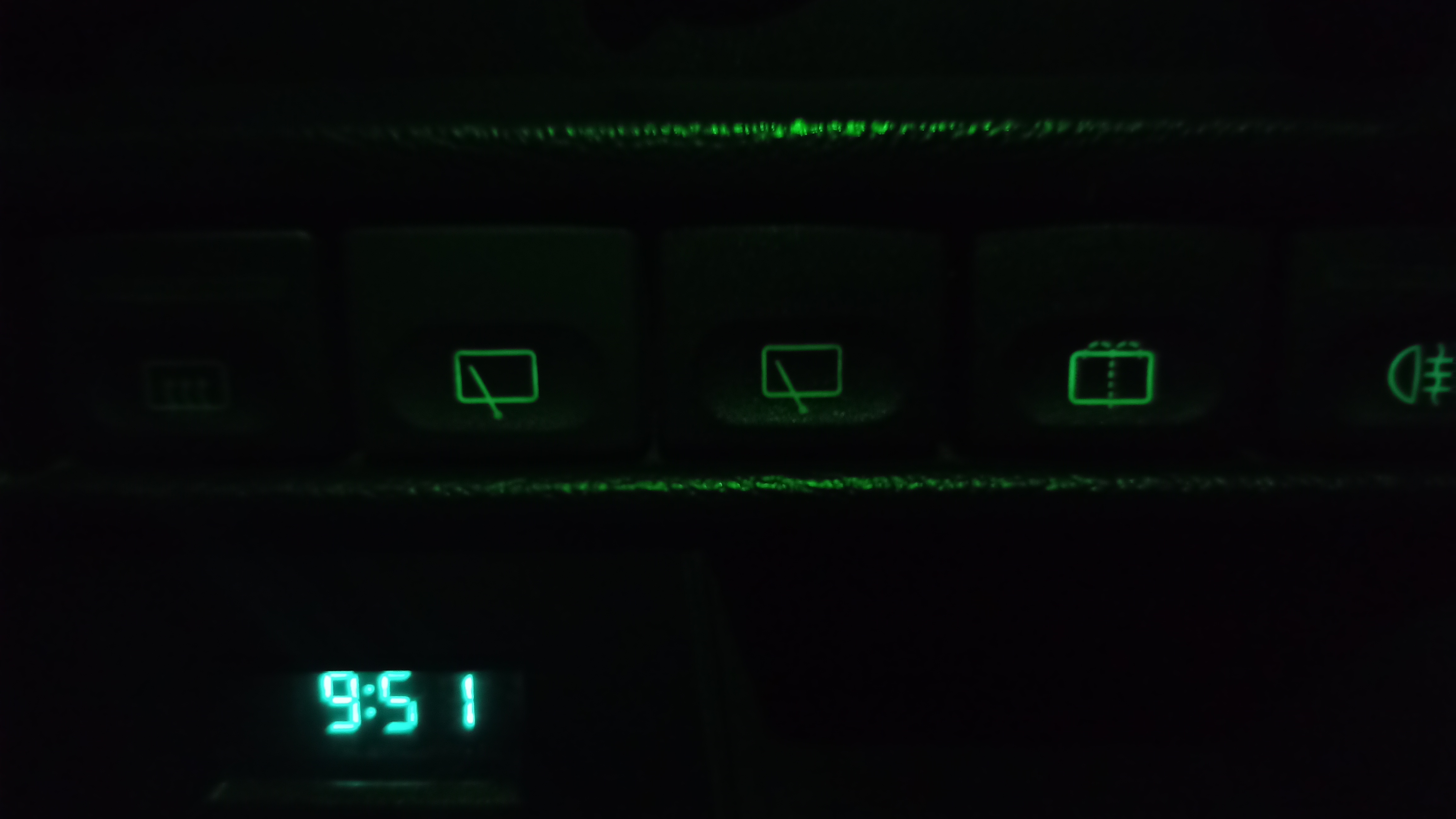

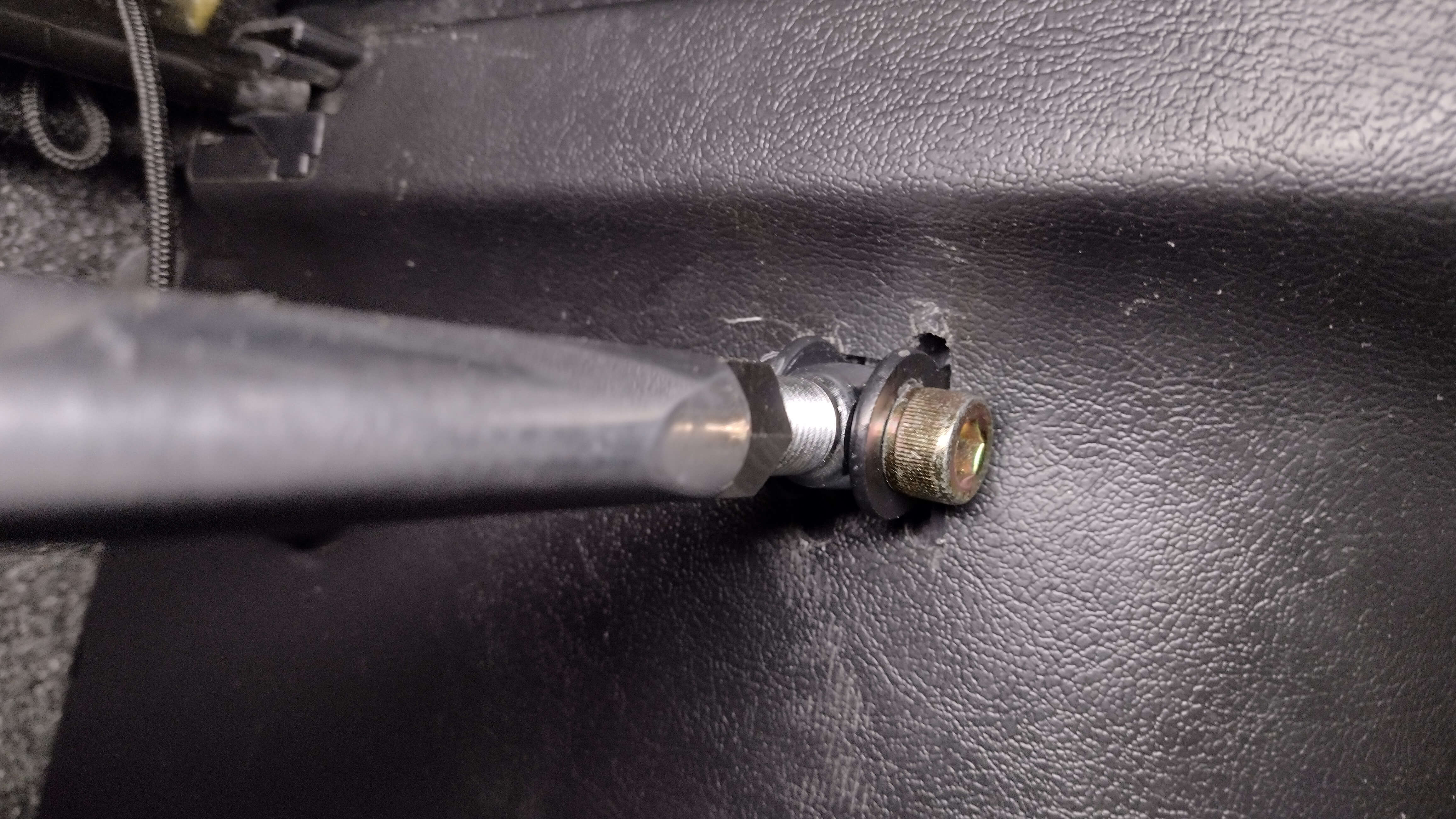

Po zlocie naszło mnie żeby znowu podłubać. Zrobiłem śpiocha na przycisk z panelu wewnętrznego. Póki co jest to przycisk od wycieraczki ale jak znajdę fabryczny z 93 to podmienię. (A może ktoś ma i chciałby odsprzedać do tego zacnego projektu?😀)

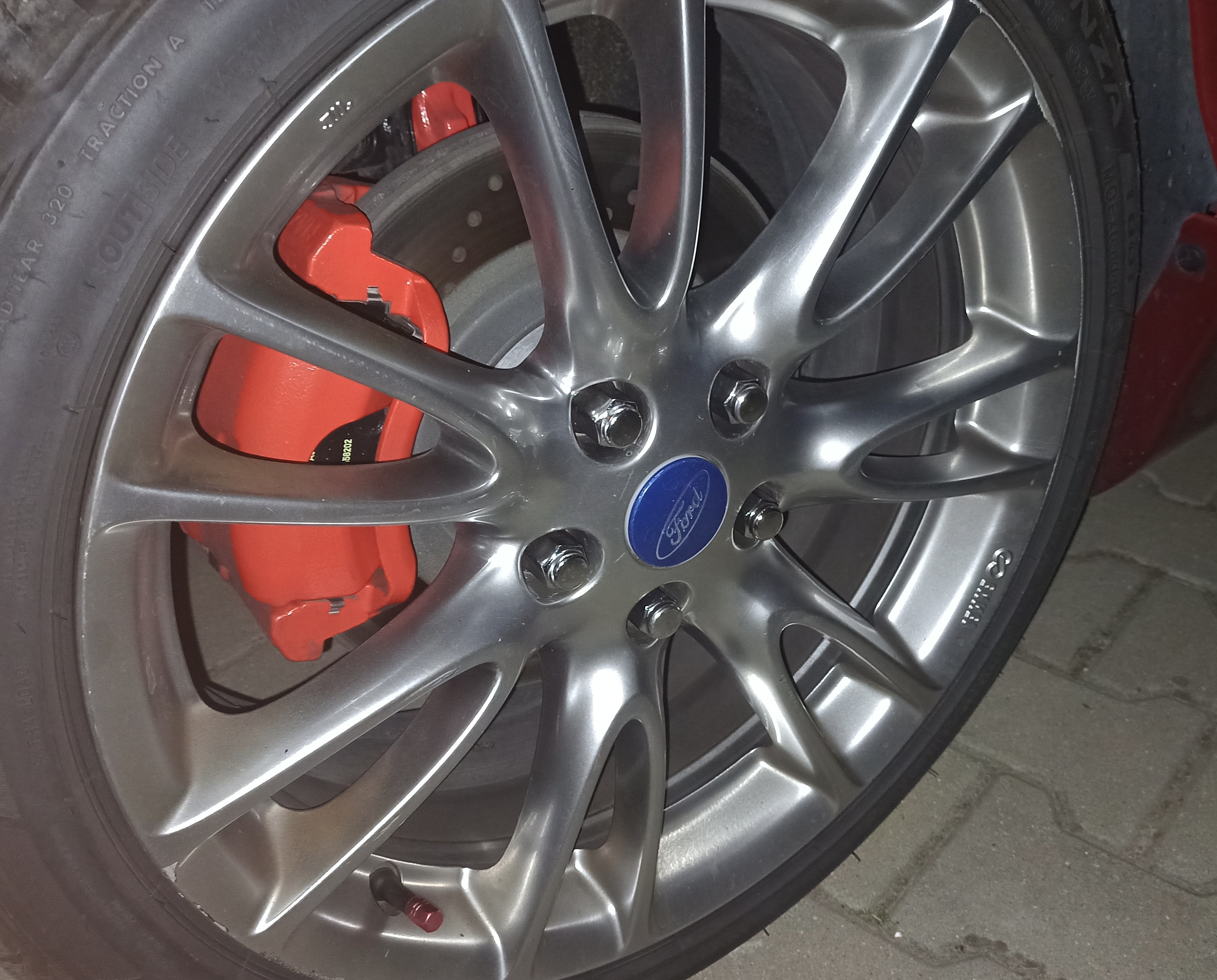

Wymieniłem też szpilki w kołach na nowe z podkładką, takie jakie powinny być do tej felgi. Przy okazji założyłem nową pompkę spryskiwaczy bo stara już klękła.
No i teraz czas na tylną rozpórkę...😉

W jaki sposób zrobiłeś śpiocha?

karakan pisze: 2022-06-30 14:09 W jaki sposób zrobiłeś śpiocha?
Przewód dwużyłowy do miejsca bezpiecznika, z tym że bezpiecznik wpinasz na jednej z żył.

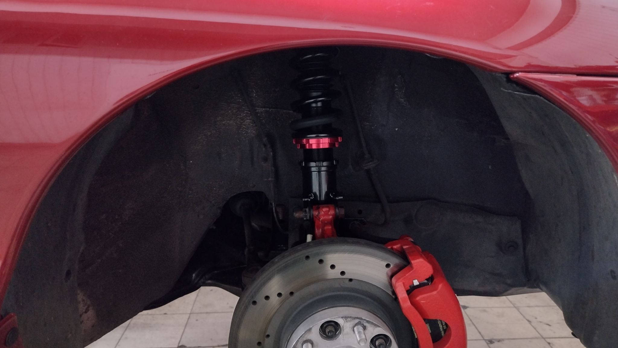

lucas
Posty: 338
Rejestracja: 2019-01-16 19:41
Lokalizacja: Siedlce
Re: lucas
Post autor: lucas »

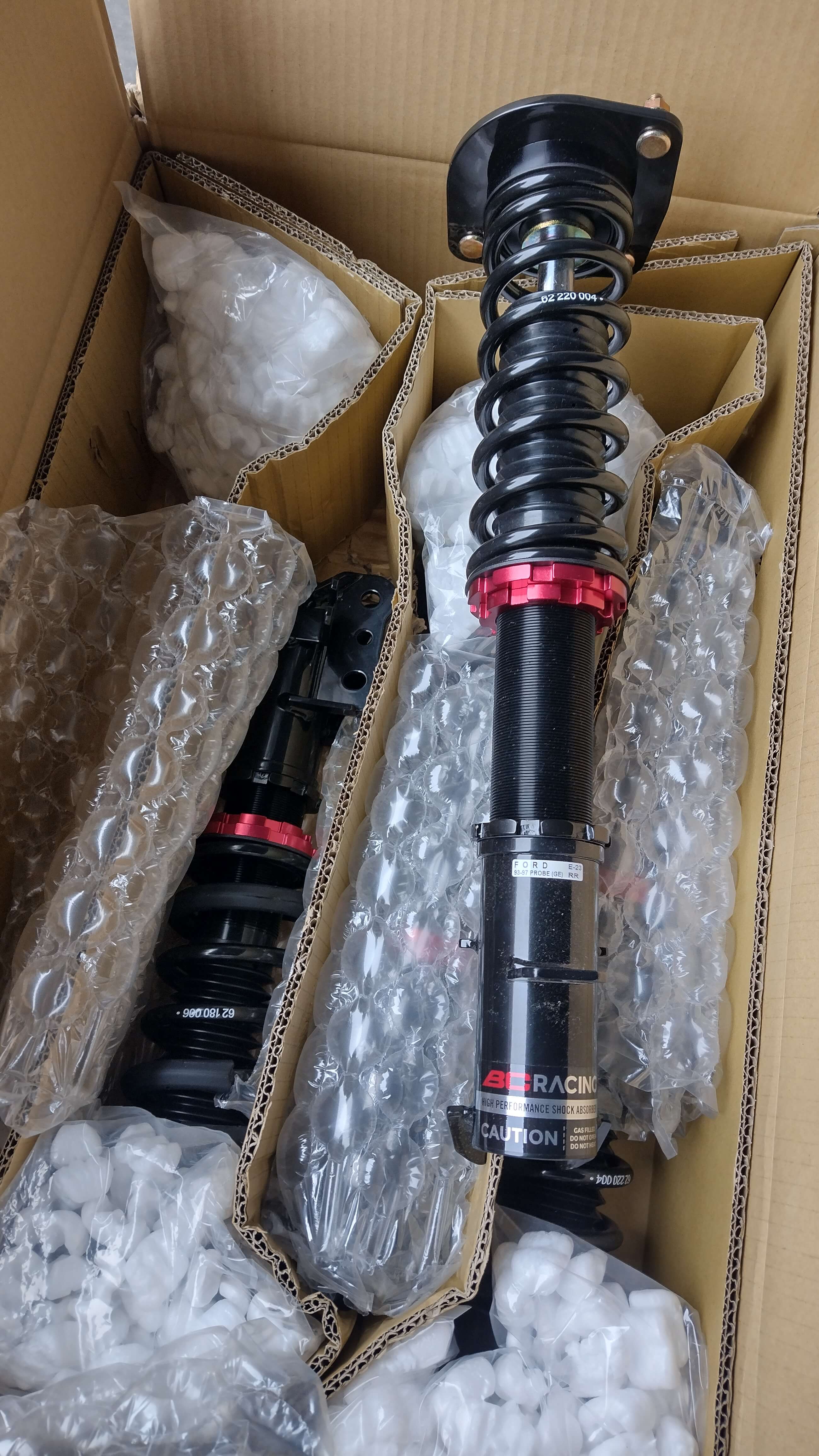

Wjechało nowe zawieszenie gwintowane BC Racing, z regulacją 30 stopniowa twardości. Dostępne dzięki firmie Car-Projekt.pl
Póki co jest ustawiony na próbę, trochę pojeżdżę i będziemy go dostrajać. Glebić okrutnie raczej go nie będę. Chcę zachować jakiś względny komfort jazdy i móc przejeżdżać przez progi zwalniające bez tarcia podwoziem.
Ostatnio zmieniony 2022-10-13 09:42 przez lucas, łącznie zmieniany 2 razy.

Widzę że skorzystałeś z tej samej firmy co ja. Fajnie się prezentuje i mam nadzieje że równie fajnie będzie chodzić
lucas
Posty: 338
Re: lucas
Post autor: lucas »
07dolega pisze: 2022-10-13 12:06 Widzę że skorzystałeś z tej samej firmy co ja. Fajnie się prezentuje i mam nadzieje że równie fajnie będzie chodzić
Nie było innej opcji. D2Racing nie jest dostępny.
Co do jazdy to też myślę że będzie spoko. Na co dzień w innym aucie mam gwint i jest super, więc tak naprawdę kwestia wystrojenia. No i jeszcze rozpórka na tył potrzebna :)

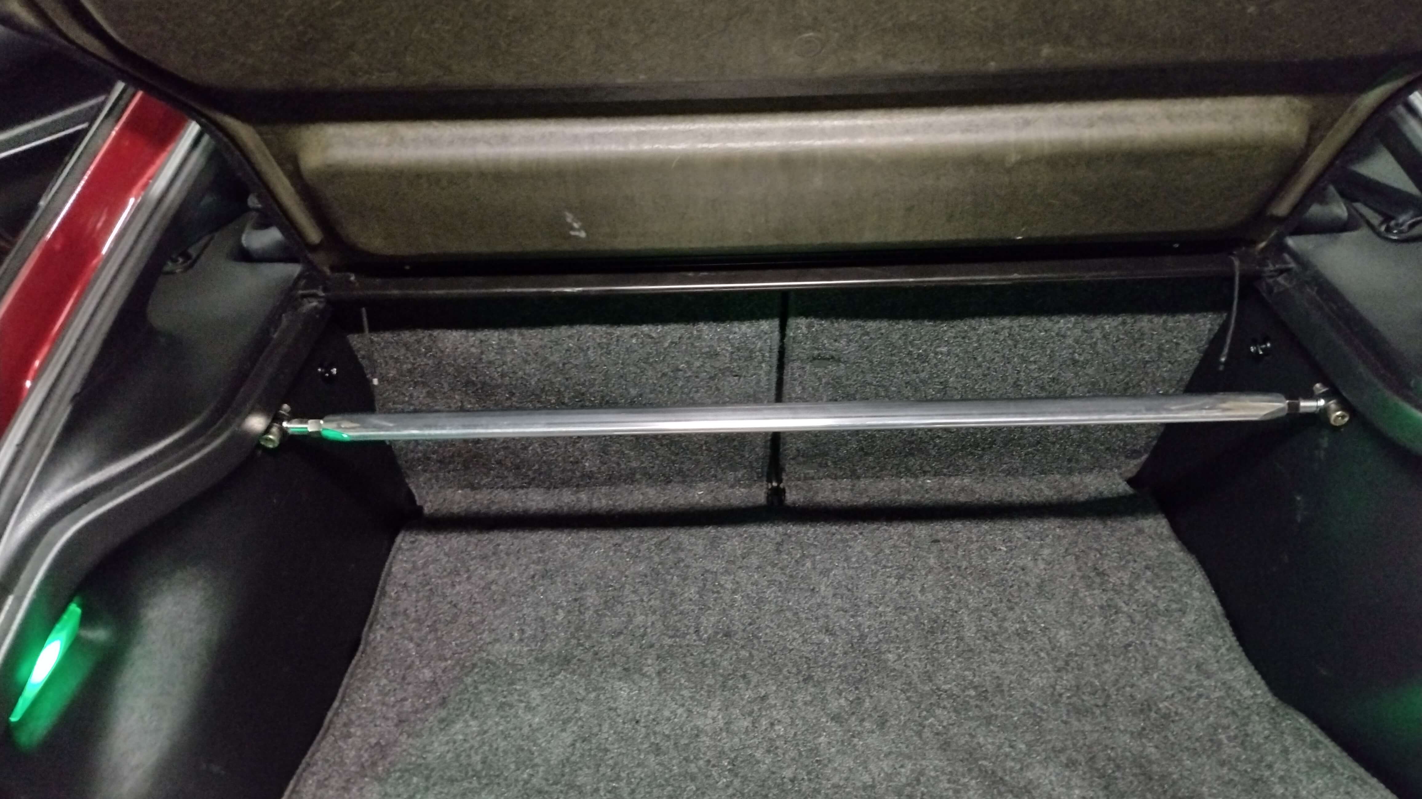

lucas
Posty: 338
Re: lucas
Post autor: lucas »

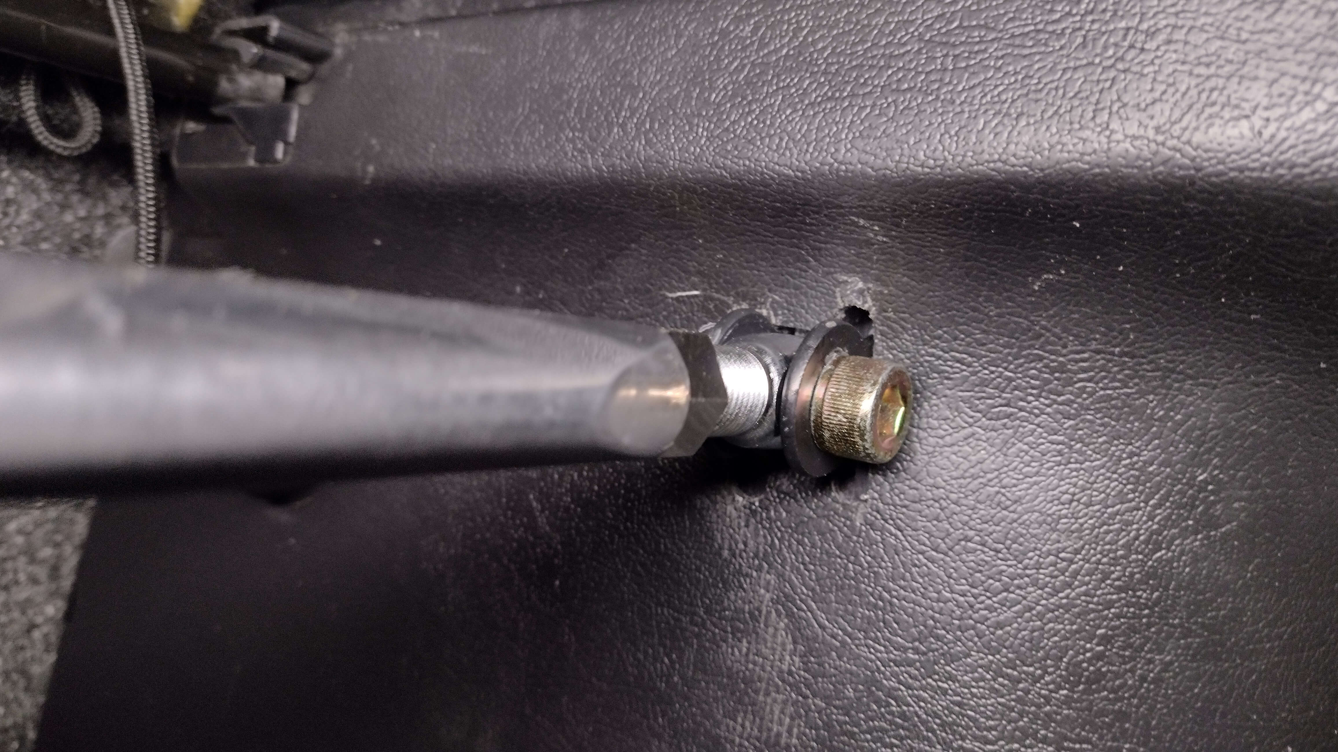

Rozpórka na tył założona. Pasuje od mazdy mx6. Wrażenia z jazdy po jej założeniu są nieporównywalnie lepsze. Auto zrobiło się sztywniutkie (pomijam kwestię gwintu, że jest twardo) i prowadzi się znacznie ale to znacznie lepiej.
