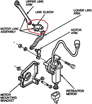

Re: swiatla - problem z otwieraniem / zamykaniem
Witam..
moze sie to komus przyda
Witam..
tez mialem problem ze swiatlami.. nie chcialy sie otwierac dodatkowo bardzo szybko padal mi akumulator
probek stal ponad pol roku nie ruszany
sprawdzilem bezpieczniki.. przekazniki .. wlacznik swiatel na desce rozdzielczej.. i nic ..
rozebralem swiatla.. i okazalo sie ze w miejscu gdzie lacza sie dwa ciegna.. wogole nie nie chodzi do przodu do tylu
psikalem WD-40 .. nic
mlotek w ruch... nic...
w srodku jest tak miedziana tulejka w ktora wbity jest sworzen.. w srodku na tym sworzniu powinien byc smar.. u mnie mialo tzw raka
czyli bylo strasznie nadzarte
tak sie zapieklo ze nie moglem jej wybic 5kilogramowym mlotkiem
wyciagnalem przetarlem ten sworzen papierem sciernym pozniej nasmarowalem tawotem zalozylem i chodzi jak nowe..
chodzi mi o ten element
Witam..
