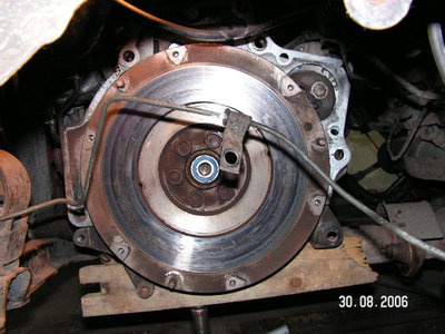

Jest jeszcze jeden element o którym nikt chyba nie wspomniał, łożysko prowadzące wałka skrzyni czyli to wprasowane w koło zamachowe, nie cały rok temu zatarło się ono w moim probku i przed awarią dawało takie same objawy - na rozgrzanym silniku nie szło delikatnie wrzucać biegów szczególnie tych bez synchronizatora - 1 i wsteczny a pozostałe biegi wskakiwały dopiero po wyrównaniu obrotów skrzyni i silnika. 2000 km od pierwszych objawów i bolida pchałem do garażu :/ Do tego zanim bym zrzucił skrzynie sprawdziłbym stan tulejki przy pająku i tego przegubu krzyżakowego, zatarcie któregoś elementu może wpływać na ruch wajchy zmiany biegów i nieprecyzyjne umieszczanie lewarka.
- Xandr
- Posty: 219
Re: Sprzęgło
masz wyjęte te koło zamachowe byś pokazał na zdjęciu jak to wygląda.
Re: Sprzęgło
Niestety nie zrobiłem zdjęć ale łatwo to sobie wyobrazić, wałek skrzyni przechodzi przez sprzęgło na wylot i jego końcówka wchodzi we frez w kole zamachowym w którym umieszczone jest to łożysko. Nie znalazłem tego łożyska ani w katalogach ani na instrukcji z mazdy 626, jest to standardowe łożysko za 5 zł, wymiary dorzucę jak znajdę (kupiłem dwa jakby przy wbijaniu bieżnia się pogięła).
Przepraszam autora zdjęcia Waluś że nie spytałem go czy mogę ale z jego fotorelacji można zobaczyć to łożysko:

Re: Sprzęgło
Przepraszam za zwłokę, łożysko się zawieruszyło
Wymiary: 35 zew 15 wew 11 grubość
