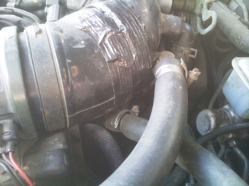

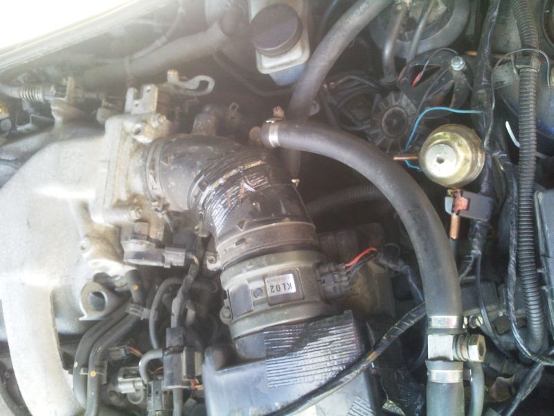

Przewód który wychodzi z parownika idzie bezpośrednio do wlotu powietrza. Jutro fotkę wstawię.

w tym wlocie powietrza powinien być mikser.
a skoro nie masz komputera to na tym przewodzie powinna być jeszcze śruba regulacyjna, podająca odpowiednie ciśnienia za parownikiem.
z drugiej strony jak kręciłeś na rózne sposoby to jedź do gazownika bo na pewno pochszaniłeś
a gazownik weźmie od Ciebie tylko 20zł bo tyle kosztuje regulacja zwykłej instalki.
aha, piszesz że wcześniej miałeś inny parownik, i w nim był mikser, więć teoretycznie powinieneś mieś pierwszą instalkę na kompie, i zamiast tej śruby regulacyjnei powinien być silniczek krokowy.
Określ sie dokładnie co to jest albo jakąś fote strzel
tylko bez ustawiania przez gazownika moim zdaniem sie nie obejdzie

Re: Mikser w 2,5 v6
Ta druga rurka co idzie góra to ją schowałem, była podłączona do starego parownika od strony dużej membrany.
Tak to wygląda. Jak pokrętłem odkręcę więcej gazu to dławi silnik na wysokich obrotach jak odkręcę więcej to kręci wyżej
A co do gazownika to z przyjemnością bym odprowadził, ale mój gazownik jest jeden na 30km w okolicy i ściąga 60zł za regulację a nie daj boże coś u niego naprawić
cena bajeczna

Zacznijmy od tego że ten silnik to nie 2.2gt tylko 2.5 V6
wiec nie napisałeś w odpowiednim temacie, ale to mniejsza o to. co do tego gazu to moim zdaniem bez sekwencji nigdy to dobrze chodzić nie brdzie
a regulacja gazu kosztuje 60zeta zgadza sie ale sekwencji a je zwykłej śrubówki. Nie spotkałem sie jeszcze żeby tyle jakiś zakład wołał a sam w takim pracuje. max co za ustawienie zwykłego wołają to 30zł. więc podjedź do kogoś i zapytaj ile i niech to ustawi bo samemu raczej tego nie zrobisz, a 30km to nie koniec świata.
Tak nawiasem mówiąc wymieniałeś filterek od gazu?? bo jak bedzie zapchany też sie bedzie dusił
