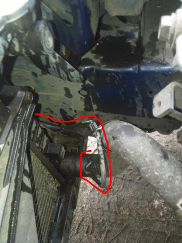

podłączam się pod temat z moją dziwną wtyczką, oto ona, nie mam pomysłu do czego ona jest w jej zasięgu nie ma niczego :|
mokro bo dolewałem akurat wody... jest to strona od pasażera przy prawym leflektorze/chłodnicy
sonda FS 2.0 16v '94

baluckityp pisze:podłączam się pod temat z moją dziwną wtyczką, oto ona, nie mam pomysłu do czego ona jest w jej zasięgu nie ma niczego :|
Kiepskie zdjęcie ale ślepym okiem widzę,że to powinno byc wpięte w czujnik,w/od pompy wspomagania 8) ,więc kiepsko się rozglądałeś ;)

w moim raczej klimy nie było, a zączki mam w komorze silnika, też dalej uwazam, że probek miał już kładziona fabrycznie instalke pod wszystko co mozliwe, ja w środkowym panelu mam tez całą masę jakiś dodatkowych złączek i już nawet przestałem się zastanawiac do czego służa,

2Ya pisze:
Pzdr. & c ya
klikając na fotkę powiększy się ona na ekranie do rozmiarów odpowienio czytelnych, w zasięgu kabelka na którym jest dziwna wtyczka nie znajduje się pompa wspomagania - to gdzie mam się za nią rozglądać?

Tyle to ja wiem,że sie powiększy :) Chodziło mi o to,iż zdjęcie/wtyczka niewyraźna - czarne na czarnym ;)
Ciekawe ci powiem :roll: Bo ja jakoś widzę śrubę i złącze, węża ciśnieniowego do pompy wspomagania na tym zdjęciu..................otwórz maske i jeszcze raz dokładnie popatrz i szukaj przy pompie zaworka PSP i tam wepnij ten kabelek 8)
I będziesz się cieszył progresywnym wspomaganiem kierownicy :)
P.S. Poza tym brakuje ci osłon pod silnikiem i wody to się za bardzo nie leje do chłodnicy:)

2Ya dzięki za nawigacje, trochę czsu to zajęło, znalazłem tylko takiego bolca i na niego wtykłem te "dziwną wtyczkę",
koledzy z 2.0 czy wy też tak macie? Proszę dajcie znaka!
jedyna opcja gdzie wtyknąć to cudo...
PS: Nie czuję różnicy w prowadzeniu, od czego jest ta wtyczka? Czy to czasem nie czujnik temp? I have no idea :scramble
Wode leje do chłodnicy bo nie mam zbiorniczka cieczy chłodzącej, tzn. mam ale jeszcze go nie założyłem, przymierzam się do tego ale to wygląda na to że i podnieść auto trzeba i koło zdjąć i nie może padać a narazie to i zimno i mokro a pod ja tylko pod chmurką mam opcje grzebania przy probasie... pozdr!

W pompie wspomagania to coś nazywa się PowerSwitchPressure (PSP) (nie jest to żaden czujnik temp) i odpowiada on za zmianę ciśnienia w układzie wspomagania w zależności,od prędkości czy cos w ten deseń :wink:
Steruje tym ecu/pcm i teraz nie pamiętam czy w zależności,od rpm czy prędkości.
Ogólnie to jak wiadomo wspomaganie jest najbardziej potrzebne tylko przy manewrach w miejscu lub przy wolnym toczeniu się auta - jak auto już jedzie normalnie wspomaganie praktycznie staje się zbyteczne,a tym bardziej przy większych prędkościach i ku temu służy PSP.
Teraz juz kumasz ? :)
Obojętnie czy w 2.0 czy V6 masz takie same pompy wspomagania wraz z PSP - ba,nawet układ kierowniczy jest ten sam 8)
btw: nie rozrabiasz płynu 50/50 z wodą tylko jak już koncentrat :idea: czyli coś co ma o wiele większe stężenie glikolu niż gotowy płyn do chłodnicy :idea: jeśli rozrobisz płyn w stosunku 50/50 z wodą to teraz sobie oblicz jakie będzie miał właściwości po takim rozcieńczeniu.
Poza tym woda ma niższą temp. wrzenia niż płyn i pozostawia po sobie kamień i osad itd,w układzie chłodniczym.
