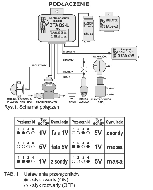

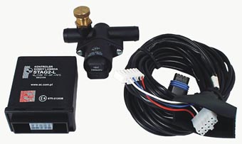

Więc u mnie to jest mała czarna puszka od której idą kable między innymi na silnik krokowy ze śrubą, do sondy lambda, TPS itd tak jak na schemacie a zworki do ustawiania trybu są dostępne po wyciągnięciu płytki z czarnego pudełka. Oprócz zworek znajduje się tam jeszcze ptencjometr do ustawiania przy ilu obrotach ma ci przełączyć z benzyny na gaz.
Ja mam STAG-a 2L a ty z tego co widzę masz co innego.

A tu jak to wygląda.

Spróbuj sobie najpierw sprawdzić czy masz dobrze ustawiony tryb pracy. W komputerach od gazu jedynym elementem który się może grzać jest stabilizator napięcia. Bo pozostałe scalaki i kondensatory się nie grzeją. Zawsze możesz sobie sprawdzić czy Ci się poprawi po przykreceniu kawałka blaszki aluminiowej do radiatora stabilizatora. Generalnie np starsze stagi nie mają specjalnie chłodzenia tylko się grzeją. Tak mi powiedział gazownik. Tak że ci może wymienią komputer na taki sam który tak samo jest skonstruowany :)
Ewentualnie mozesz sobie spróbować go zamontować w innym miejscu pod machą - bardziej chłodniejszym.
U mnie po przykręceniu właśnie kawałka blaszki do radiatora i po przestawieniu trybu z fali na sondę gaz chodzi dobrze. Przejechałem już chyba z 4000 kilosów i gaz śmiga idealnie nawet jak stoję w korku nic się nie dzieje.

No raczej ja twierdze że to jest kretyn i nie powiedział mi dobrze bo nie chciało mu się sprawdzic jak są ustawione zworki w stagu2l.
Wnerwiłem się i sam się zabrałem za ten temat i się okazało, że sterownik sondy lambda (gazownik kretyn twierził że z sondą nie ma nic wspólnego - chyba mu się skojarzyło z gazem I generacji) jest ustawiony w trybie fala - który moim zdaniem służy do testowania instalacji bez podłączenia sondy lambda.
Po przestawieniu na tryb zczytywania z sondy lambda, gaz moim zdaniem chodzi idealnie - zobaczę ale chyba powinien również mi palić mniej.
No ale oczywiście debilowi gazownikowi nie chciało się sprawdzić co jest poustawiane na zworkach. Bo po co.
