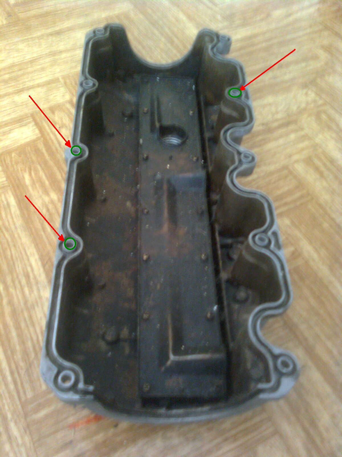

gdzie są te dystansiki ?

- OLEY
- Posty: 12763
Re: Przecieka nowa uszczelka pod pokrywa zaworow.
Pewnie chodzi o te dystansiki.archeolog pisze:gdzie są te dystansiki ?
Zaznaczyłem tylko trzy, ale w sumie jest ich dziesięć.
Są Są - lipnie się czyści

Re:
To prawda co napisał Waluś, zrobiłem tak jak napisał i trzyma do dzisiaj jak talalawaluś pisze: Uszczelki pod klawiaturę nie dociska się na chama. Po to są te dystanse. Chyba że kupujecie siakieś wątpliwe zamienniki wtegy może i trzeba kombinować.
