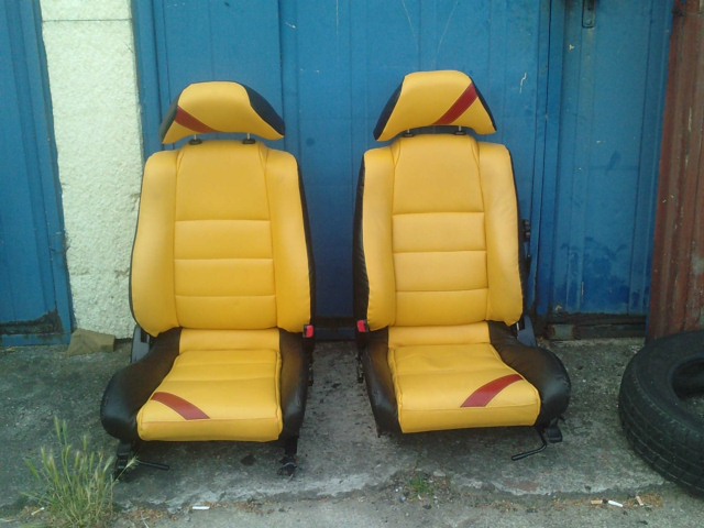

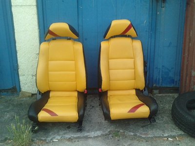

nowe foteliki już czekają

Od czego te fotele ? To nie są oryginalne od probe przerobione ?

Moim zdaniem lepiej by wyglądały jakby boczki oparcia też były czarne tak jak na siedzisku i bez tych czerwonych wstawek ale to tylko moje zdanie.. :wink:

fotele są z Toyoty MR2 SW20 99r
