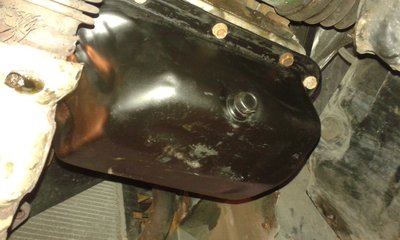

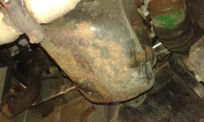

Problem z ściąganiem rozwiązany, okazało się przy sprawdzaniu zbieżności że jest idealna a kierownica jest krzywo. Nie wiem jakim cudem się przestawiła przy zdejmowaniu klocków no ale już autko jeździ prosto przy prostej kierownicy. Kolejna rzecz to z pomocą damian951113 udało się wymienić misę olejową wraz z filtrem i wymianą oleju. Wylałem smołę i zalałem olejem w końcu. Dzięki temu przestały stukać tłoki przy gorącym silniku i mam wrażenie że samochód jest bardziej dynamiczny.
			-  moja misa
			-  nowa misa
Dawcą był probe na części od damian951113 z którego trochę już wytargałem
Powoli, jak czas pozwala coś się robi, kolejne odchaczania z listy

baRtek94 pisze:Wylałem smołę i zalałem olejem w końcu. Dzięki temu przestały stukać tłoki przy gorącym silniku i mam wrażenie
Bo to tylko "wrażenie" że Ci stukają tłoki
Wymiatasz po całości

				Jak pojeździłem troche podczas takich upałów to zaczynało mi coś stukać pod pokrywą zaworów i po wymianie oleju już się tak nie dzieje więc nie wiem co napisałem źle
