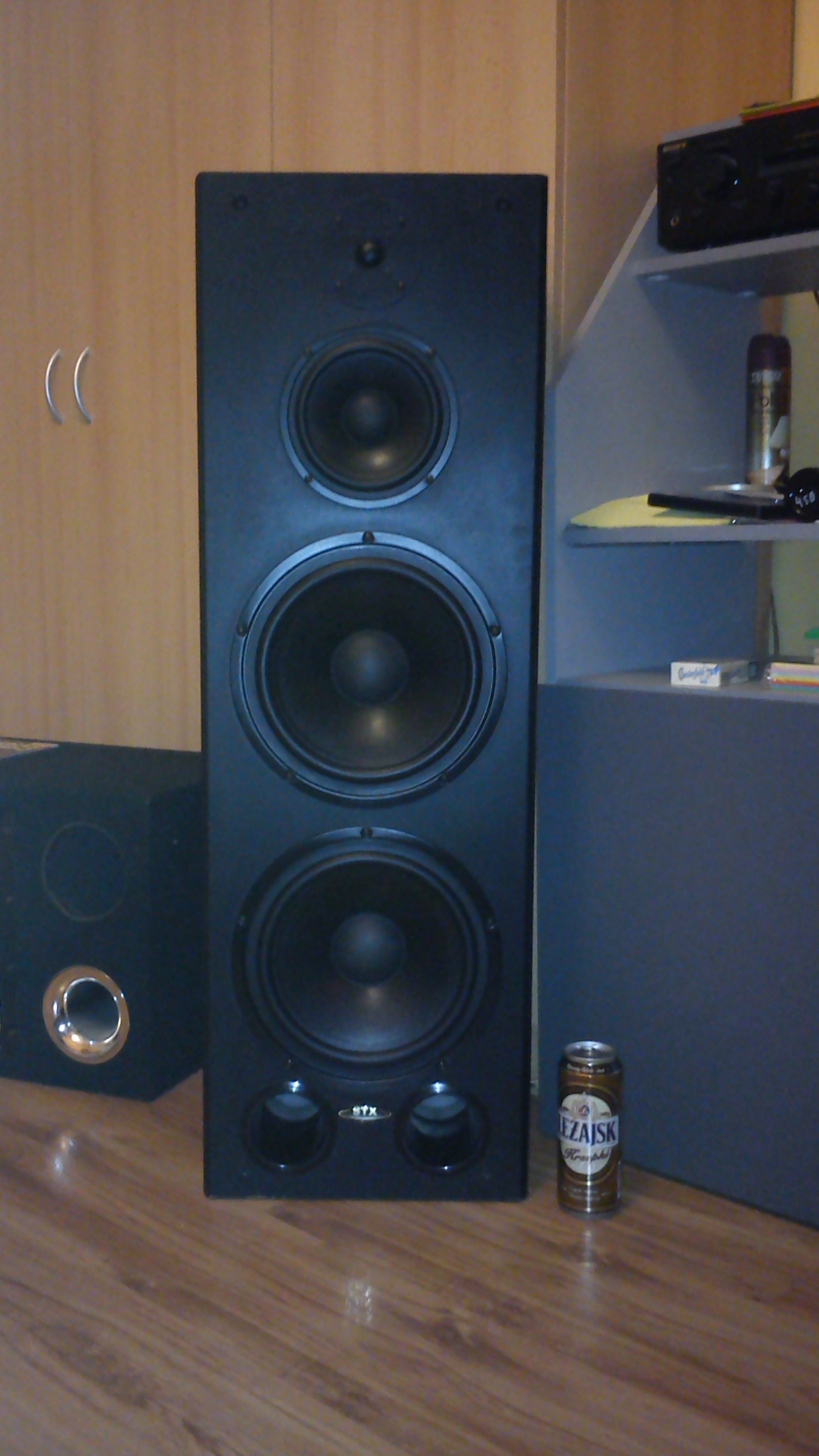

Po podłączeniu do Probkowego wzmaka i kilkuminutowym wstępnym ustawieniu byłem zachwycony efektem
 . Kolumny
na prawdę ożyły - po pierwszym uruchomieniu wzmaka bez EQ byłem zaskoczony jakością tej małej niepozornej "puszki"
 , a z EQ dźwięk podskoczył o dwie klasy w górę. Zniknął problem ze słabymi niskimi tonami - już przy niewielkim poziomie głośności kolumienki dość mocno "łupią".
