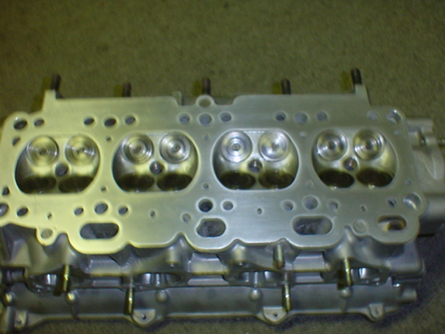

Witam ostatnio dużo myślałem na temat tego silniczka i wogule całej przeróbki. Co mnie zdumiało to dostrzegłem jedną rzecz a mianowicie że nasz silnik w probe GT na tej stronce jest oznakowany jako FE4 http://www.mazdaspeed.pl/obsluga/oznaczenia.php a silnik probe bez turba jako F2. Do tego jeszcze doszła mnie ciekawość dlaczego w GT są montowane tłoki z czterema wgłębieniami pod zawory a w rzeczywistości mamy trzy zawory. po głębszych poszukiwaniach znalazłem fotki tych dwóch silników najpierw zapodam fotki bloków. Porównajcie sami są różnice w jednych kanałach nie wiem czy to się da jakoś przerobić :? :? :? :?
Silnik F2
Silnik FE3
i głowica FE3
I pozostaje nam sprawa tych kanałów olejowych jak myślę czy da się to przerobić ????? A i do tego przepustnica jest inna z kolektorem ssącym czy sa takie same te kolektory ?? mi się wydaje że inne a tu juz sie zaczynają schody bo kolektor ssący od 2.0 nie jest przystosowany do turbo mam rację ???? Powiedzcie co wy o tym myślicie ?? I czy to jest do wykonania ?? Czy odrazu cały silnik i założyć mu turbo i na tym koniec. :? :? :? :?
