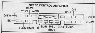

Mam już właściwą dźwigienkę do tempomatu, ale komputerek mam niewłaściwy.
W tym miejscu pytanie do speców.
Według instrukcji - komputerek tempomatu do rocznika '92 powinien mieć taką wtyczkę jak poniżej (z 16 pinami i 2 pustymi miejscami):
tempomat - wtyczka komputerka.jpg (13.62 KiB) Przejrzano 21885 razy
Natomiast jeden z klubowiczów ma komputerek z podobna wtyczką, ale jest tam 18 pinów - więc do jakiego rocznika lub modelu Probe jest ten komputerek i czy może spasować do rocznika '92 ?
Przeszukałem wszystkie schematy elektryczne w rocznikach '89 - '92 i nie mogę zlokalizować takiej wtyczki :roll:
