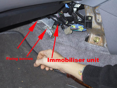

immobiliser, immo - gdzie jest?
Zamiast sygnału otwarcia poprzez opornik na biało/zielony przewód wystarczy zmasować przewód żółto/czerwony (idący od zamka).
Jeśli się mylę, to niech ktoś mnie poprawi.
Czyli zamiast sterować dwoma plusami (w tym 1 przez opornik) będzie sterowanie plusem (zamykanie, do biało/zielonego przewodu jak we wcześniejszych opisach, bez żadnego opornika) i minusem do przewodu idącego od cylinderka.
Nie mam pojęcia tylko, czy starczy pojedynczy sygnał, czy należy zmasowanie tego przewodu utrzymywać aż do ponownego zamknięcia drzwi. Łatwiej byłoby, gdyby wystarczył krótki sygnał, bo w przeciwnym przypadku trzeba dodać jakieś proste podtrzymanie.
Pozostaje poczekać na czyjąś relację z frontu.

Wielkie dzięki za to zdjęcie rozebranego kluczyka.
Mój probek stoi od miesiąca czasu bo poprzedni właściciel dorabiał kluczyk i ten mały biały element przykleił tandetnie taśmą izolacyjną do stacyjki. Kiedyś się to po prostu przesunęło i immo odcinał zapłon (czy paliwo nie wiem) gdyby nie to zdjęcie to bym go chyba na szrot oddał
Wielkie dzięki VooDoo

A skąd masz pewność że to IMMO
W 96-97 ta usterka zostala poprawiona i nie da sie obejsc immo tak jak to mozna bylo zrobic w 94-95
Jezeli by Ci padlo to biale cos w kluczyku
To auto by odpalilo na sekunde po czym zgaslo, tak sie dzieje gdzy odpalasz (auto z immo) dorobionym kluczykiem bez pestki
Jezeli Ci auto nie odpala w ogole to na 100%
Wystarczy ze przeczyscisz wtyczke czujnika polozenia wału! Bo w w 96-97 modul i immo nie pada
Chyba ze masz skrajny przypadek i padly Ci Halle ...

No wlasnie dokladnie tak sie dzieje. Juz kiedys mialem ten problem. Mam dorabiany kluczyk i ten bialy element przyklejam do stacyjki. Jednak ostatnio zauwazylem ze ten maly szklany element sie porusza i chyba cos nie styka w srodku albo porostu sie popsulo. Na razie tego nie bede rozbieral. Odpala na sekundke po czym gasnie. Jak krece za czesto to wogole nie odpala nawet na sekunde. Teraz to sie bardziej przejmuje tym ze auto stoi w nieodpowiednim miejscu i policja sie moze zainteresowac a nie chce mi sie im tlumaczyc dlaczego tam stoi.
Najchetniej bym to immo poprostu rozlaczyl. Mi to i tak do niczego nie jest potrzebe. nie raz juz zapomnialem zamknac i nic nie zginelo. Zreszta wielu moim znajomym sie zdarza.
Nawet alarm mi niepotrzebny bo i tak tylko mi sie go zdarza przypadkiem uruchomic
Jak kiedys do Polski wroce to sie bede nad takimi sprawami zastanawial
-- dodano 2009-05-08 20:24 --
A gdybym chciał przełożyć pestkę z kluczyka i immobilaizer z innego probka to by zadziałało?
Gdzie się zapisuje kod z kluczyka? W której części? W tym immo co jest na zdjęciu powyżej?

Ta antenka to też tzw: koronka immo lub czytnik lub pętla immobilisera .
Jeśli chodzi o tzw: pestkę (czyli transponder) doklejaną na stałe do "antenki" musi byc odpowiednio ułożona względem pętli i nie może byc luźna,bo potem są jaja takie,że auto jedzie gaśnie i koniec,za jakiś czas znów zapali lub już wcale itd .,a ludzie tną kable,dorabiaja moduły itd..
Pzdr. & c ya..
Pzdr. & c ya..

Najlepiej sprawdzic czy fizycznie masz czy nie masz o tutaj >konrad6 pisze: (...) Tak myślę że samo to że się ma tą antenkę wokół stacyjki powinno świadczyć że się ma immo.

Czeli tak rozwiązanie ze zwieraniem pinów w wtyczce można zastosować w probe do 95 roku, gdzie było OBD1 więc skoro zamontuje wiązke z OBD1 to pozwieram piny i bedzie sprawa załatwiona z IMMO, pozostaje tylko jeden problem, mianowicie:
W wiąze z OBD1 nie ma wtyczki która jest zaznaczona na zdjęciu, a wiązce z OBD2 jest,
wydaje mi się że wlaśnie ona jest związana z immo ponieważ jak odłącze te kostke to auto odpala, zapala się kluczyk i auto gaśnie po około 5 sekundachd.
Ma któś jakiś schemat wiązki elektrycznej w probe, schemat immo? Co do czego idzie itD?
Pozdro
Pozdro
