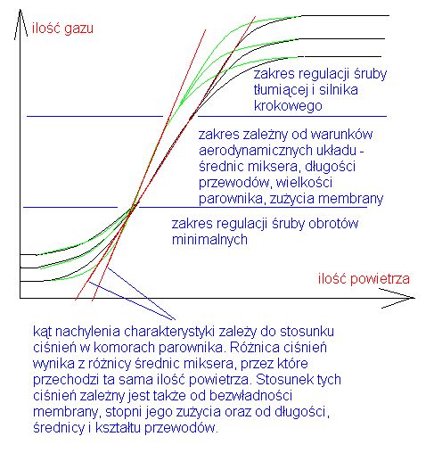

Raf - ciekawy pomysł, jednak rozmiar przewodów, ich kształt i ułożenie miałby by znaczący wpływ na działanie parownika. Parownik musiałby być umieszczony tużprzy mikserze żeby niwelować zawirowania powietrza.
pavoolon - zwężka - jeśli tak nazwać mikser - odpowiada za kształt charakterystyki - czyli za to że jeśli leci mniej powietrza to idzie mniej gazu a jeśli więcej powietrza - to więciej gazu. Inaczej - odpowiada za skład mieszanki w całym zakresie obrotów. Oprócz miksera masz jeszcze zawór tłumiący którym kształtujesz górny koniec charakterystyki oraz zawór wolnych obrotów którym kształtujesz dolny koniec charakterystyki.
To schematyczny wykres - ale myślę że obrazuje o co chodzi...
