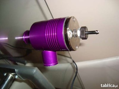

Witam wszystkich! jestem tutaj nowy pomyślałem ze sie podłączę do tego tematu już bez zaczynania nowego.Posiadam blov off chciałbym go zamontować w swoim probe gt turbo 1 generacja lecz nie mam pojęcia jak to zrobić? podobno potrzebuje jeszcze kolanka z allegro czy ktoś wie jakiej średnicy mają być te rurki? zaznaczam ze blow off ma otwory na średnice 25mm.Słyszałem jeszcze o zaworze dv którego można wywalić i zastąpić go nowym zaworem.Proszę o pomoc z góry dziękuję i pozdrawiam.

prawdopodobnie bedziesz musiał kupić taką flansze http://allegro.pl/flansza-t-pipe-blow-o ... 70065.html lub, jeśli dostałes jakąś z bov'em to możesz wspawać w rure od dolotu, która idze do przepustnicy i zamiast fabrycznego DV wstawic kawałek rurki

tak jak napisał garett - zespawać kawałek płaskownika (odpowiednio nawierconego oraz wyszlifowanego) zespawanego z rurką i dać zamiast seryjnego DV....

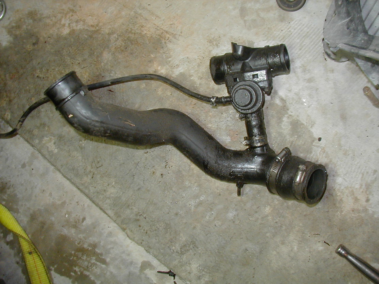

dzieki wam, może ktoś z was ma podesłać zdjęcie jak to wygląda na gotowo w tym własnie miejscu zamiast seryjnego

dzięki Garett ale może ktoś ma zdjęcie jak ma to zamontowane w miejscu owego seryjnego dv.chciałbym sobie już to zamontować calą zimę przeleżał blow pora juz zamontować tyko sie marnuje:P rozumiem ze trzeba wywalić ten seryjny.Mój zawór wygląda tak i może mi ktoś podpowie mniej wiecej jak to ma byc zamontowane co trzeba dokupić czy tylko trójnik z allegro?

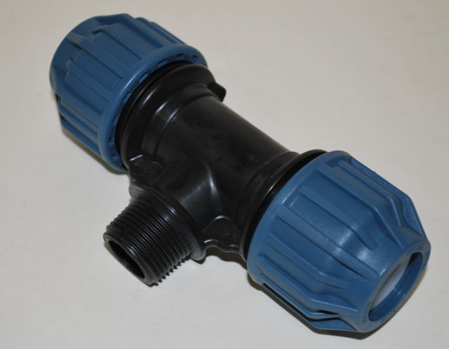

hmm a co myślicie o tym? można to kupić w sklepie z instalacją gazową i zamiast płacić prawie 90zł można kupić za 8zł zrobione z solidnego plastiku średnica gwintów 25x50x50mm mi tam ładnie pasuje tylko jeszcze gumowy przewód potrzebuje na ten gwint 25mm co ma łaczyć sie z nowym zaworem.Żeby lepiej trzymało można spiłować gwint i zostawić troszeczkę na samym początku.Może nie wygląda to tak ładnie jak trójniki z allegro ale mi nie chodzi o wygląd tylko o to żeby spełniało swoją rolę.

Ja proponuje ci założyć jednak metalowy , nie musisz kupować akurat za 90 złoty może uda ci się znaleźć tańszy. Nie orientuje się czy są takowe tańsze ale napewno będziesz to miał do porządku zrobione bo owy plastikowy nie wiadomo jak się zachowa podczas wysokiej temperatury a tam jednak grzeje tym bardziej że znajduje się to blisko kolektora wydechowego ja bym nie ryzykował ale decyzja należy do ciebie :wink: :wink:. Ja jak kupowałem miałem już w komplecie dziwne że tobie nie dali odrazu :?
Re: Zawór upustowy
Hmmmm... Plastikowy drut. :shock:
Jak już musisz drutować, to weź jednak metalowy, bo ten Ci popłynie pierwszego dnia... :roll:

nie taniej by wyszło zrobienie czegoś takiego samemu ?? kupić kawałek rurki aluminiowej (czy jakiej tam chcesz) nawiercić w niej otwór i przyspawać tą mniejszą rurke i tyle ;) ...albo od razu bov'a do tej rurki :D

na jutro bede miał juz gotowy trójnik metalowy na zamówienie tylko jeszcze jedno pytanko mam które miejsce zaślepić czy to jest to co zaznaczyłem na zdjęciu?

tak, zdejmiesz ten wężyk i zaślepisz otwór tak, żeby nie dostawał lewego powietrza i tyle ;)
