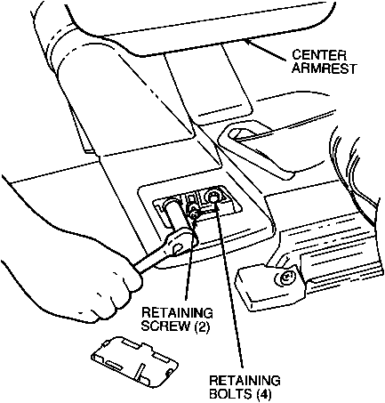

No dobra a jak rozebrać to całe coś koło ręcznego "tunel" z podłokietnikiem? wykręciłem od tyłu dwie śróbki ale to nadal nie chcialo wyjść :D

Robert pisze:Opis demontażu przedniej części, tej przy dźwigni zmiany biegów, znajdziesz w wątku o zegarku i włączniku przeciwmgielnych.
Tak wiem dokładnie jak to rozebrać - ale to nadal nie chce wyjść? podłokietnik to trzyma jakoś ? moze ręczy - mam to wyrwać? Może podważyć gdzieś - wiem że mogę połamać i też wyjdzie ale ja nie rozbieram auta na złom tylko z czystej ciekawości co tam jest i chcę aby się dało to złożyć ponownie - Tak wiec Więcej uwag po prosze :D
Re: lampka przy lusterku???
Najpierw 4 śruby z przodu na wierzchu (przy dźwigni / popielniczce), potem fotele max do przodu i po obu stronach z tyłu:
Na koniec unosisz całość od tyłu, odłączasz wtyczki sterowania lusterek i twardości zawieszenia, zaciągasz ręczny i powinno wyjść bez problemów.

Spróbuję jeszcze za kilka dni ale ci powiem że odkręciłem te śrubki i tył sie coś nie chciał unieść - co więcej nawet nie drgnął (no ale przodu nie rozkręcałem bo według mnie nie było potrzeby - chciałem coś tylko z tyłu zobaczyć i lekko podnieść :P) - zobaczę i powiem czy działa :D
