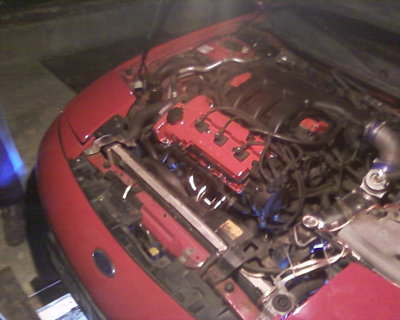

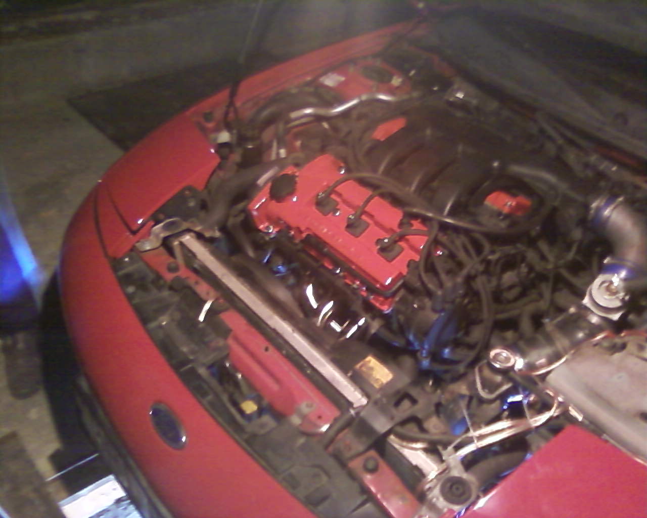

ja mam go kola AKU :D ale ja mam dolot :D blos powinien byc w pozycji pionowej :D parownik rozkrecasz na maxa i dawka sterujesz tylko z blosa. gdzies mialem zdjecie jak znajde to wkleje
Widzac go na zdjecie doskonale :D Dee spokojnie to zadne neony nie sa tam pod spodem :D to swiatlo z kanalu tak sie odbija :D zdjecie robione zaraz po zakladaniu kolektorkow i malowaniu silniczka :D teraz wyglada to juz troszke inaczej tzn pomalowane sa napisy na deklu i kolektorze i sruby itp

Ero tak teraz patrze na to zdjęcie co wkleiłeś. i u mnie blos (ten zawór na dolocie od gazu)chyba tak to się nazywa mam z drogiej strony przepływomierza, ma to jakiś wpływ na coś?
Ero
Posty: 1188
Rejestracja: 2007-10-04 20:32
Lokalizacja: Bolesławiec
Re: BLOS - czy warto w 2.5 ???
Post autor: Ero »
A bo ja wiem:P nie sprawdzalem :d Ja dalem za przepustka bo szybsza reakcja powinna byc na wcisniecie gazu :P
