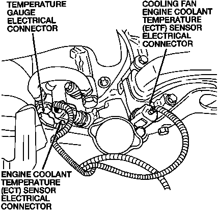

Mam pytanie czujnik od temp. wody ten co na zegarze pokazuje się zawiesił w jednej pozycji poniżej N jak jest nazwa 'NORMAL' po podgrzaniu go zapalniczką wskazówka ledwo wskoczyła na N a nie do końca skali.Czemu tak jest czy jest nie dobry? Czy da sie kupic nowy lub uzywany ale dobry ?A wogole to potrzebuje zapasowej żaróweczki do kontrolek w zegarach cała z tym plastykowym uchwytem?.Pozdrawiam Kupiłem nowy czujnik i nadal sie nie załącza wentylator( załącza sie wtedy gdy odłączę kostkę dochodząca do czujnika).Kolega powiedział mi że mam nie dobry czujnik i termostat wiec tez go kupiłem bede wymieniał go w czwartek wiec bedzie wiedział czy to termostat.Bo zaczął mi dużo palić.Wymieniłem tłumik bo dziura mi sie zrobiła.Ale dowiedziałem sie ze przez układ chłodzenia też moze duzo palić. Wentylator mam dobry bo sprawdzał mi kolega elektryk.Prosze o pomoc bo sam nie moge sobie z tym poradzić. na forum szukałem ale nic nie znalazłem.Pomoże mi Pan ?Chodzi o Probe 2.OL rocznik 94.dziś wymieniałem termostat i nadal wskaźnik nic nie pokazuje.Czy to wskaxnik ten mały czujnik jest nie dobry czy co .Prosze bardzo was o pomoc :( Bo nikt na forum niechce mi odpisac i pomóc.
Re: termostat i pompa wody,
: 2010-08-20 20:05
autor: bogdano
Odepnij sobie od tego malutkiego czujnika kabelek, jeden koniec miernika do styku a drugi do masy i zmierz oporność przy zimnym silniku i tak samo jak się nagrzeje.
Powinno ci pokazywać oporności takie jak w wątku o zegarach czyli przy zimnym silniku ok 230 Ohm a przy nagrzanym do ok. 100 st. C powinien pokazywać ok. 100 Ohm.
Jak ci pokazuje ok. 100 Ohm i podłączysz kabelek lecący do licznika to wskazówka powinna się wyhylić na połowę skali.
Jak wskazówka się nie wyhyla to znaczy że masz albo zrypany moduł w liczniku albo coś pokopane z instalacją.
Pozdr
P.S. Czujnik temperatury na zegary służy tylko do zegarów. Wentylatorem na chłodnicy steruje czujnik ECT.

Pewnie mam coś z modułem od wskazówki temp. wody. wykręciłem cały licznik jak sprawdzić czy jest dobry moduł i czy coś da się zrobić z nim żeby działał?
A druga sprawa to to ze wentylatora nie włącza czujnik od temperatury,gdy odepnę go z kostki to na przekręconym zapłonie się włącza.Czy to wina instalacji ? Bo instalacja jest coś gmatwana tylko pod czujnik od wskazówki bo był docinany inny kabelek.A oporność ma 150ohm.A może się zawiesiła wskazówka.Gdy wyciągałem licznik to opadła jak odłączyłem kostki.Jutro kolega powiem mi czy da się coś zrobić z tym modułem czy nie.Bo mówił ze ma cos podobnego chyba w mitsubishi galancie 2.0.Pozdrawiam :)
