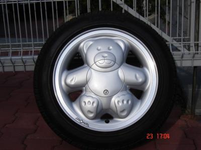

Spoiler ładny, modelka ładna, lampy ładne ... co do końcówki to ani wiadro, ani dwururka - takie coś jak na fotce poniżej bym tu widział:

Lukas007 pisze:Spoiler ładny, modelka ładna, lampy ładne ... co do końcówki to ani wiadro, ani dwururka - takie coś jak na fotce poniżej bym tu widział:
Qorwa ... padłem pyskiem w monitor :D :D :D Skąd się biorą takie pomysły u ludzi ??? To jest KONIEC :1111_bye:
Re: KrecioPL
: 2016-06-15 22:41
autor: wuka
To do kompletu takie koło :D

wuka pisze:
Tak i do tego jakiś cukierkowy kolor nadwozia, będzie super :1111_ok:
