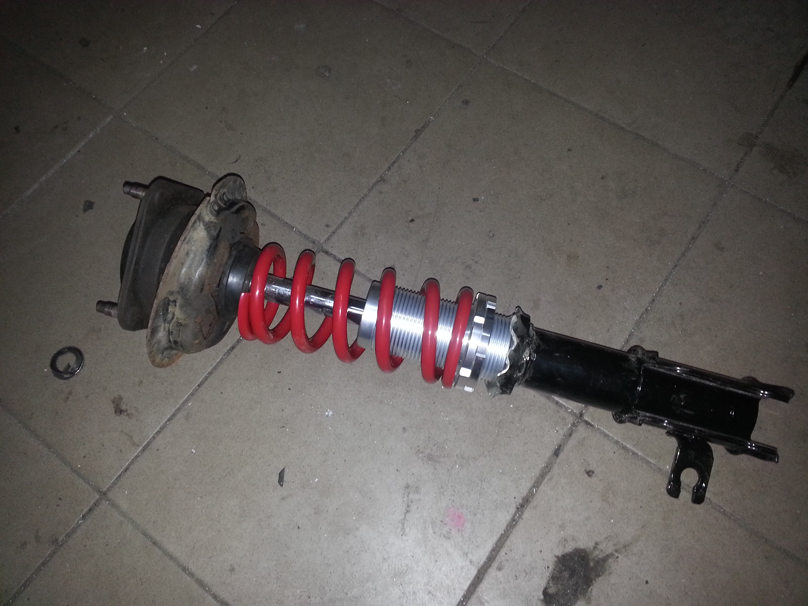

hmmm czy ja wiem czy na 18 jest taka duza roznica niz na 17? ja przeszedlem z 17 na 18 i duzej nie czulem roznicy, fakt jest ze duzo do znaczenia twardosci ma opona, na 17 mialem profil 205/55/17 na 18mialem 225/40/18 jak dla mnie to az tak strasznie sie nie zmienilo.
Dla ciekawostki teraz kupilem 20" i opony to 245/35/20" i powiem ze weszly, jedynie co przeszkadzal to kielich amortyzatora ale wszystko da sie przerobic i ladnie sie spasowalo no i auto poszlo na glebe tyle ile moglo

z tego co widze to jest tył, a przód?

to jest przod widac mocowanie gorne i tam jest lozysko
tyl jest latwiejszy bo nie ma lozyska obciecie kielicha wyglada tak samo

Nie masz racji kolego Romas. Po za tym to wszystko to kwestia głównie amortyzatorów. Na dodatek są fotele, które powinny amortyzować takie uderzenia. Proponuję się jednak dokształcić skoro masz problem z odróżnieniem przednich od tylnych amortyzatorów.

Spojrzałem Tomuś szybko i zobaczyłem 2 szpilki na całej szerokości i myślałem że poza kadrem jest jeszcze tylko jedna,a na telefonie za wiele nie widaćtom87dg pisze:to jest przod widac mocowanie gorne i tam jest lozyskotyl jest latwiejszy bo nie ma lozyska obciecie kielicha wyglada tak samo
Dokształć się do do takiego poziomu co ja to pogadamy, wyżej masz opisany co spowodowało mój błądpompom pisze:Proponuję się jednak dokształcić skoro masz problem z odróżnieniem przednich od tylnych amortyzatorów.
