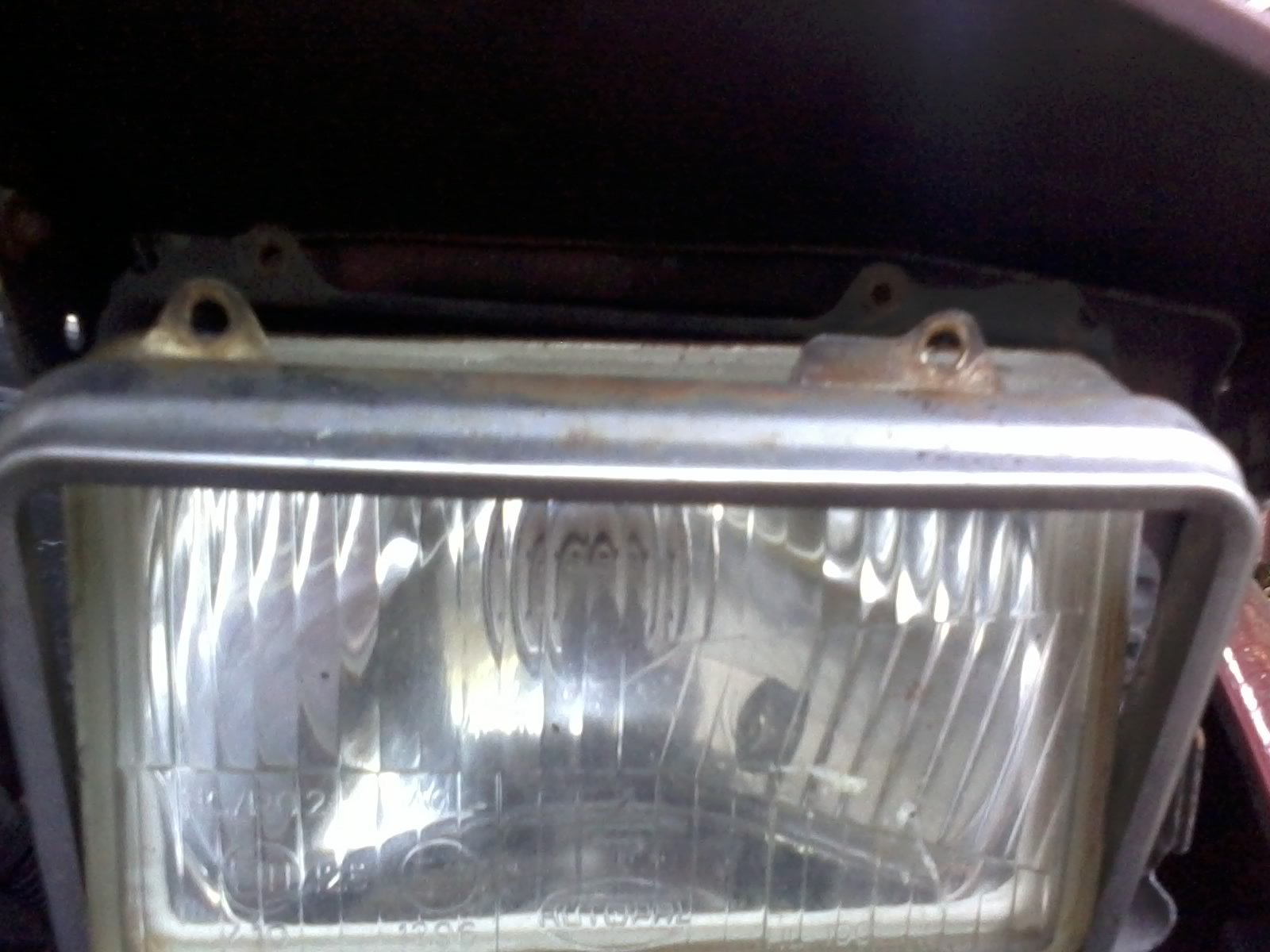

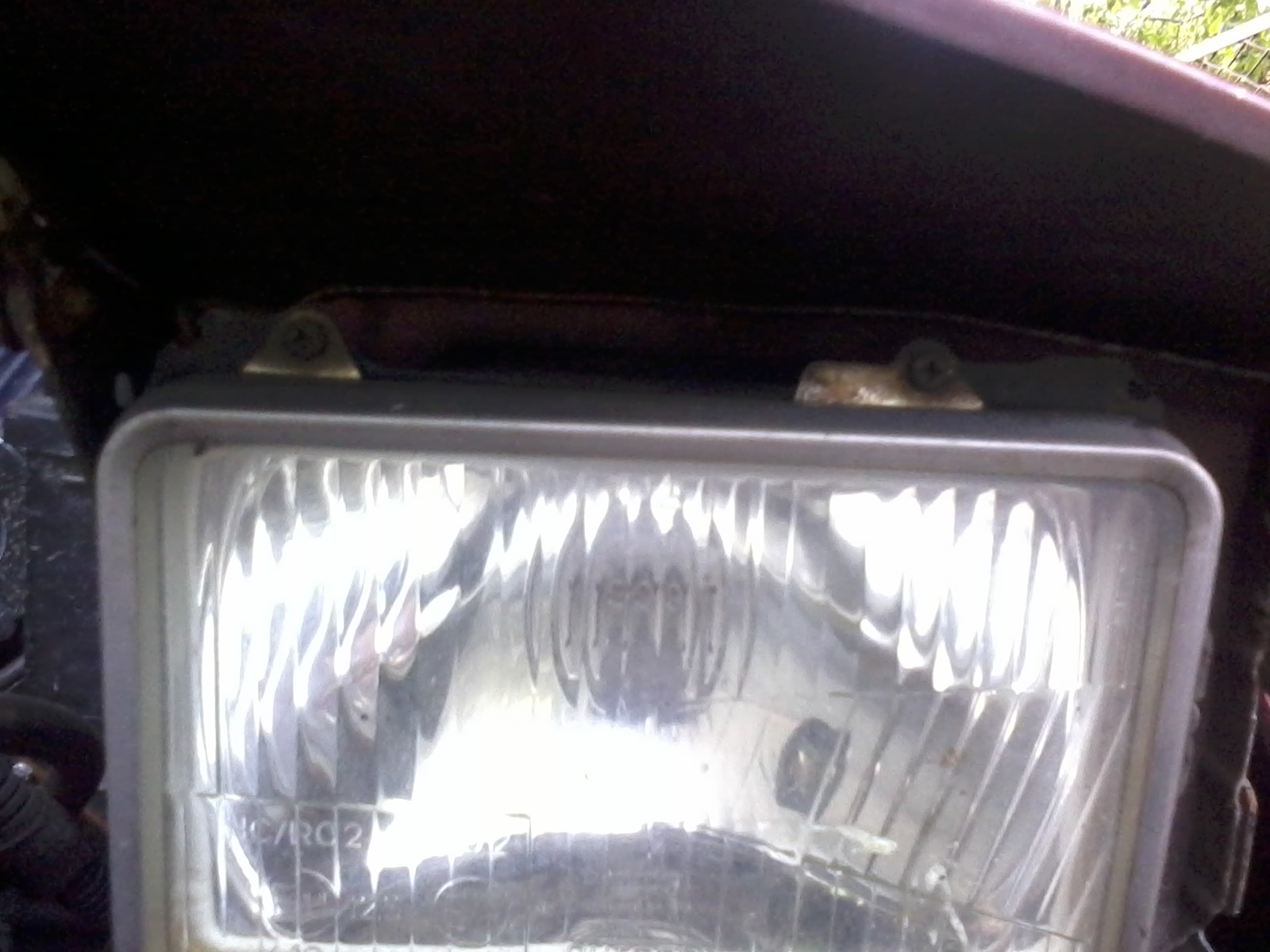

						- bogdano
 - Lokalizacja: Jaworzno
Re: Reflektory przednie?
Sorki, że tak późno ale mnie nie było.
Ramkę reflektora mam przykręcaną 4-ma zwykłymi śrubkami przy czym jak wymieniam żarówkę, to odkręcam tylko 2 górne
 i wyginam na dół.
W poziomie do regulacji jest śruba z jednej strony.

Człowieku co Ty tworzyszbogdano pisze:Sorki, że tak późno ale mnie nie było.
Ramkę reflektora mam przykręcaną 4-ma zwykłymi śrubkami przy czym jak wymieniam żarówkę, to odkręcam tylko 2 górnei wyginam na dół.
  Wystarczy  poluzować 4-ry srubki daszka  do wymiany zarówki  był  F Probe 1 GT 89r  USA ( ful opcja ) zginął śmiercią wypadkową  ( CZECHY )
- bogdano
Te śrubki od daszka mam masakrycznie skorodowane i wole ich nie ruszać jak nie muszę bo mi się na bank ukręcą i będę musiał rozwiercać.
Wygodniej mi odkręcić te od ramki reflektora.
