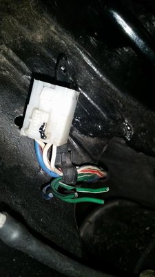

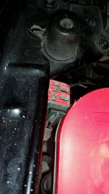

Wiecie do czego w GT jest taki zielony przekaźnik między akumulatorem a lampą ? Bo widzę, że mam samą "dolną" jego część, bez "czapeczki" - tak, wiem - mega konkretne określenie :p
Są jeszcze dwie wolne wtyczki - jedna przy kielichu od strony pasażera, a druga na środku ścianki grodziowej ... ktoś podpowie co to jest ?

Ten zielony przekaźnik to bodajże sterowanie zawieszenia tzn amortyzatorów :wink:

Re: Lukas007
Tak - ten zielony przekaźnik odpowiada za regulację twardości zawieszenia oraz dmuchawę powietrza.
Natomiast ta czarna wtyczka jest od presostatu - czyli czujnika ciśnienia klimatyzacji.
Jeżeli biała wtyczka przy kielichu pasażera ma 4 piny - to jest wtyczka do podłączenia siłownika tempomatu.

Post autor: Lukas007 »
Dzieki Maxxum ;) Teraz juz wszstko wiem. Nie mam ani reg. zawiasu, ani klimy, ani tempomatu :) problem z głowy

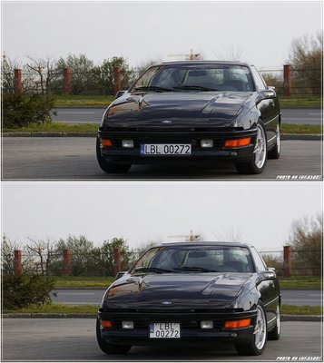

Jak myślicie, lepiej z ori blachą z przodu, czy na wymiar USA, tak jak z tyłu ?

Re: Lukas007
Post autor: -michal- »
ładnie w obydwu przypadkach, ja chyba miałbym problem żeby się zdecydować :P

Re: Lukas007
Post autor: vitek »
Jeśli tylko patrzeć czy lepiej wygląda, to powiem tak: blacha PL wizualnie obniża i rozciąga auto, USA - odwrotnie. Wybór należy do Ciebie :P
To, że wybór należy do mnie wiem, ale ciężko mi się zdecydować ;) Dochodzi jeszcze fakt, że na tablicy USA z przodu na bank będzie problem z policją. Co prawda można wozić w bagażniku normalną tablicę, ale to i tak może być problematyczne ...
Re: Lukas007
zostaw ori, albo zdejmij całkiem tak jak ja :wink:

Re: Lukas007
Moim zdaniem ori lepiej wygląda z przodu.

Re: Lukas007
Romas pisze:...albo zdejmij całkiem tak jak ja :wink:
... i zaopatrz się w komplet zapasowych ''trytytek'' :) ( Sory Romas ale nie mogłem się powstrzymać i musiałem nawiązać do Twojego sławnego już występu w TV :wink: )
A co do tablicy jeśli miałbym wybierać spośród tych dwóch to na tył owszem - wymiar usa pasuje, ale z przodu bym oryginał zostawił. No chyba, że coś takiego, ale za długo też by na takiej nie pojeździł
Re: Lukas007
E tam. Śmigałem z "nielegalem" z dwa lata. Kontroli miałem multum i tylko raz się przyczepili (w ostatecznym rozrachunku powiedziałem, że zaraz zmienię na ory, czego oczywiście nie uczyniłem). Ściągnąłem, bo mi jakiś pajac wjechał i ją powyginał.
Re: Lukas007
Prezes, jak najbardziej, ale robie tak jak nie mam czasu się kłócić, a wiele razi się wykłócałem, gdyż jest napisane wyraźnie w kodeksie że "jeśli tablica nie znajduje się w wyznaczonym miejscu na samochodzie, powinna być umiejscowiona w widocznym miejscu" więc jak mam czas to panom mundurowym to przypominam i upieram się przy swoim, jeśli zaś nie chcą się do tego ustosunkować i wystawić mandat, wyciągam telefon i zaczynam nagrywać, wtedy już chyba się im przypomina że jest tak określone :mrgreen:
