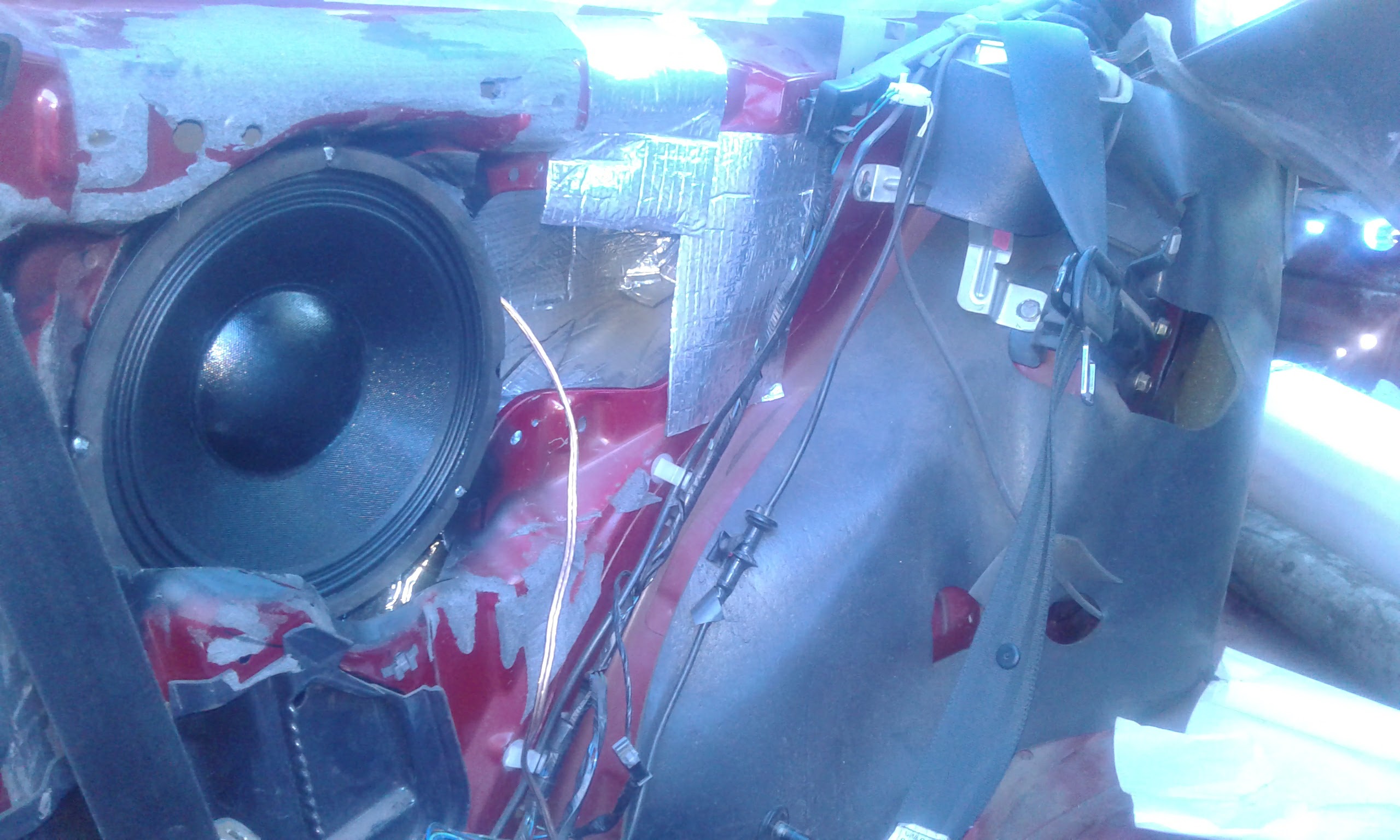

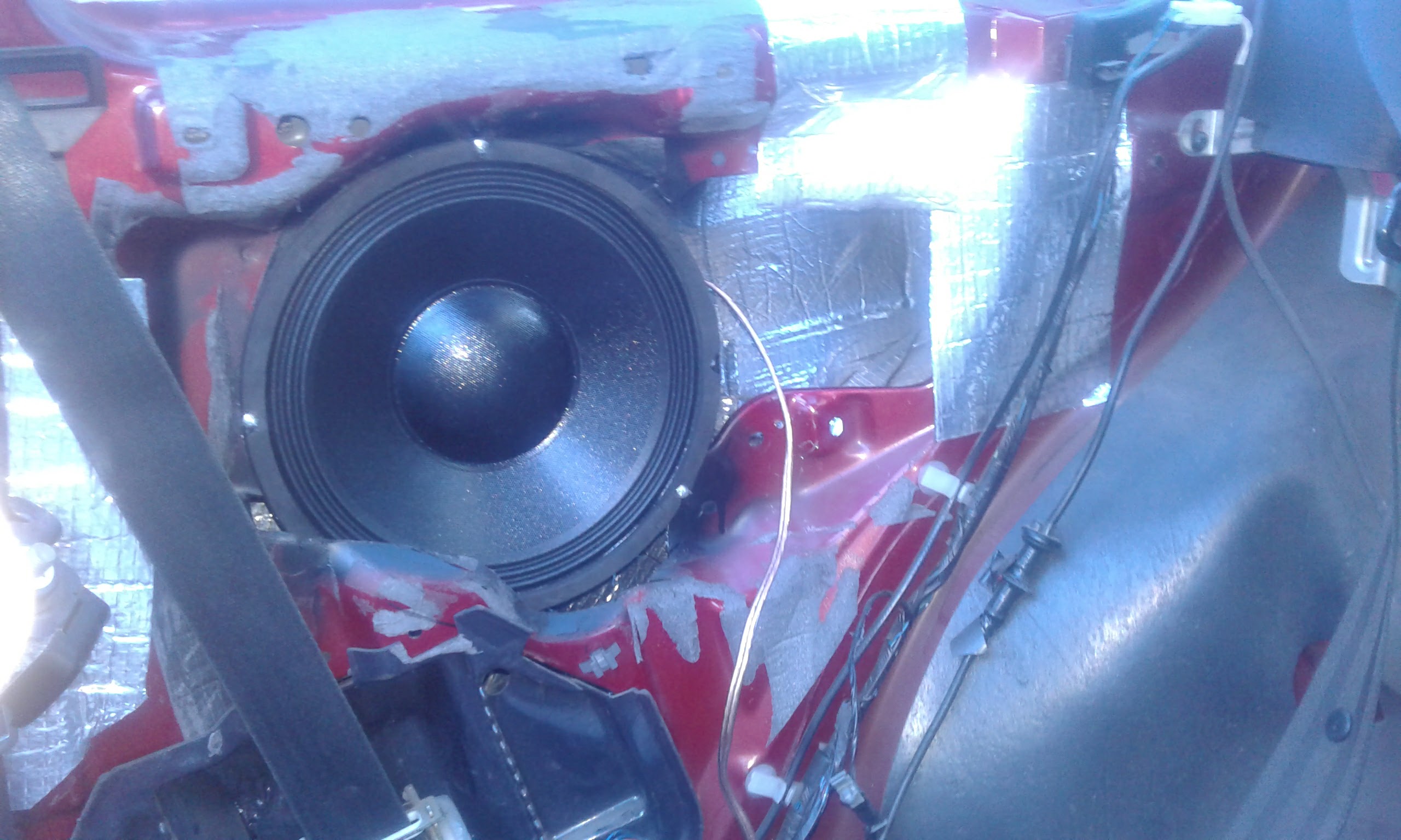

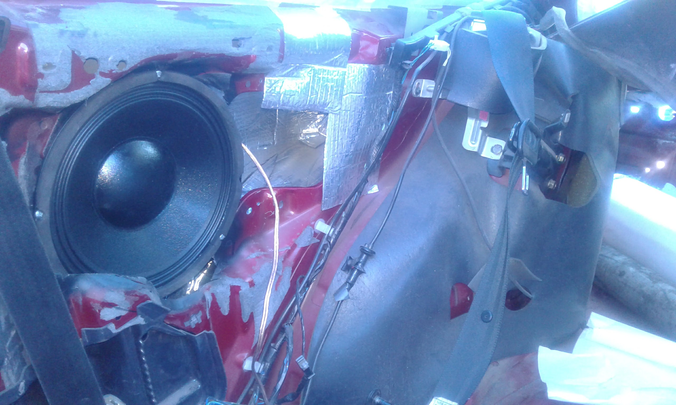

Pewnie zostanę zjechany za rzeźbę ale mimo wszystko pokażę to.
Tak mi się udało wcisnąć moje głośniki w miejsca oryginalnych tylnych jaj. Środek głośnika wychodzi dokładnie po środku maskownicy w boczku. Są to głośniczki, które posiadają twarde zawieszenie i nawet bez skrzyni dość przyjemnie grają. Ja teraz mając zrobioną taką ogromniastą dziurę miałem możliwość poprawienia wygłuszenia z tyłu, więc nie powinno być źle. Ten kawałek blachy, który zachodzi nad głośnik to jest punkt podparcia boczka. W ten sposób będę miał dość spore głośniczki, których w ogóle nie będzie widać. Są to głośniki basowe, więc nie powinno być problemu z ich słyszalnością, mają wibrować :D Ale to się okaże.
Aż sam jestem ciekaw jak mi to zagra. Z przodu tak jak już pisałem, dwa zestawy odseparowane Blaupunkt 160 mm.

Mam tylko nadzieję, że nie masz szpachli na tylnych błotnikach :lol: bo jeśli jest to... :twisted:
Druga sprawa, litraż :P
Trzecia sprawa, boczki tylne mogą skwirczeć i czeszczeć, mogą... one na pewno będą :twisted:

Siłą rzeczy szpachli trochę się znajdzie, narożniki miałem wymieniane, jak popęka to będzie kolejna okazja do lekkiego remonciku :D . Litrażu nie liczyłem, przyznaję ale wewnątrz jest całkiem sporo miejsca, będą dwa głośniki, po jednym na każdą stronę. Z boczkami coś będę musiał zrobić, one mnie od początku drażniły.
Re: wuka
Problem w tym, że głośniki "basowe" nie posiadają twardego zawieszenia. Twarde zawieszenia są albo w głośnikach szerokopasmowych, albo w głośnikach typowo estradowych gdzie liczy sie wysoka skuteczność głośnika, a sam głośnik gra od 60-70Hz wzwyż ;)

Re: wuka
Post autor: wuka »
To są głośniki estradowe, sam nie wiem jak to zagra i jestem tego mocno ciekawy. Tak jak pisałem, nawet bez obudowy grały przyjemnie, było czuć ich potencjał.

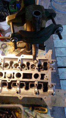

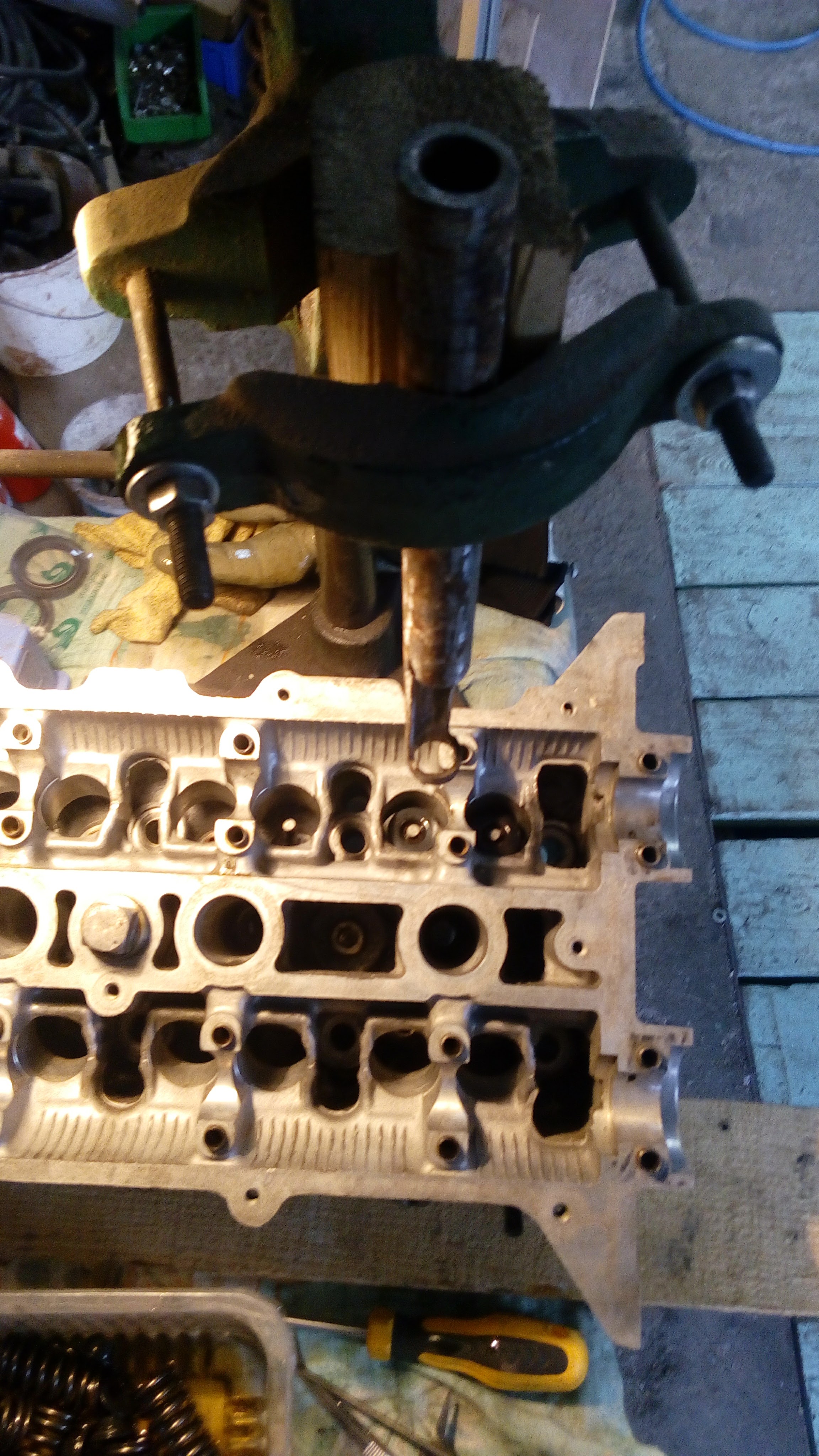

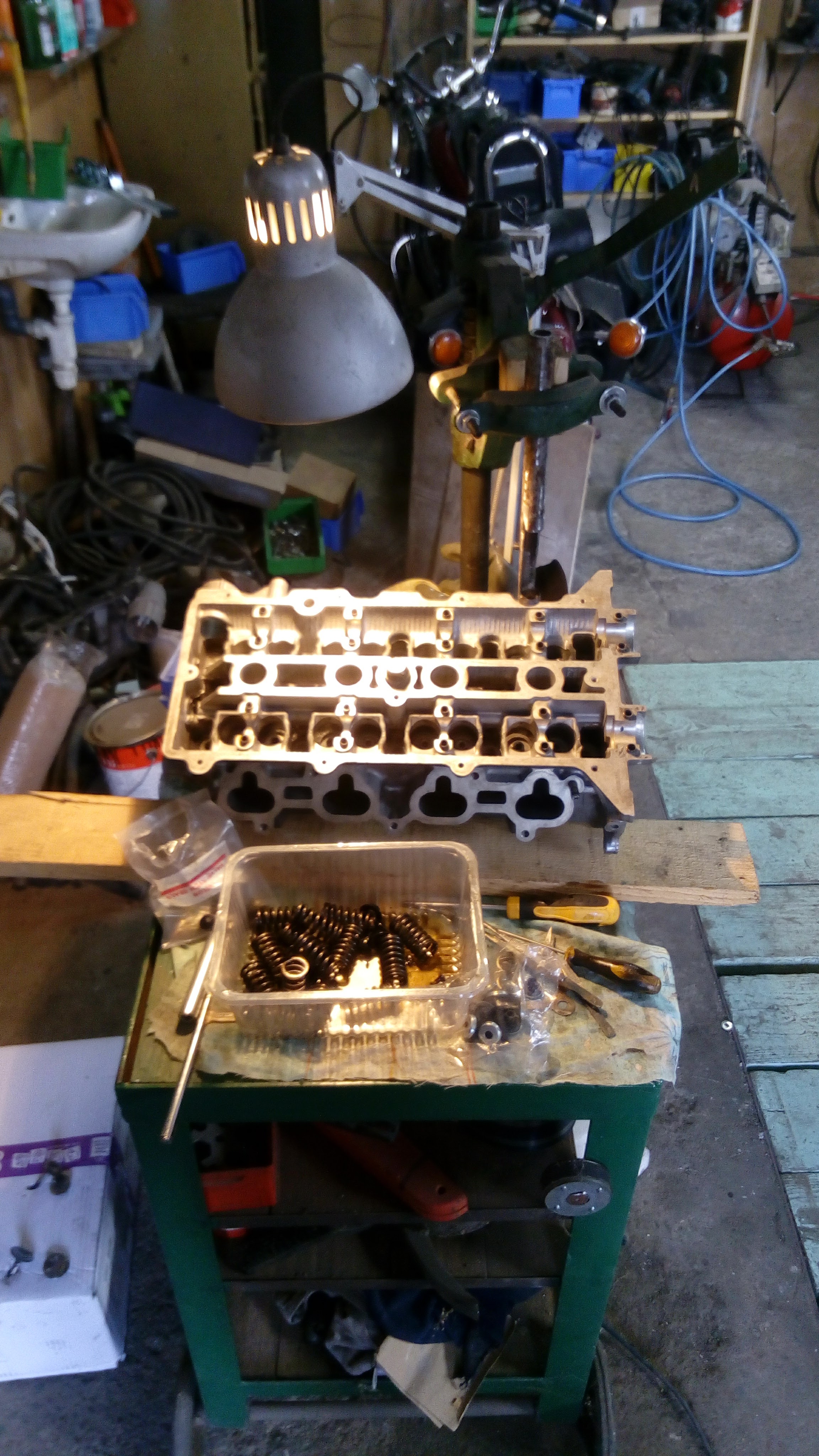

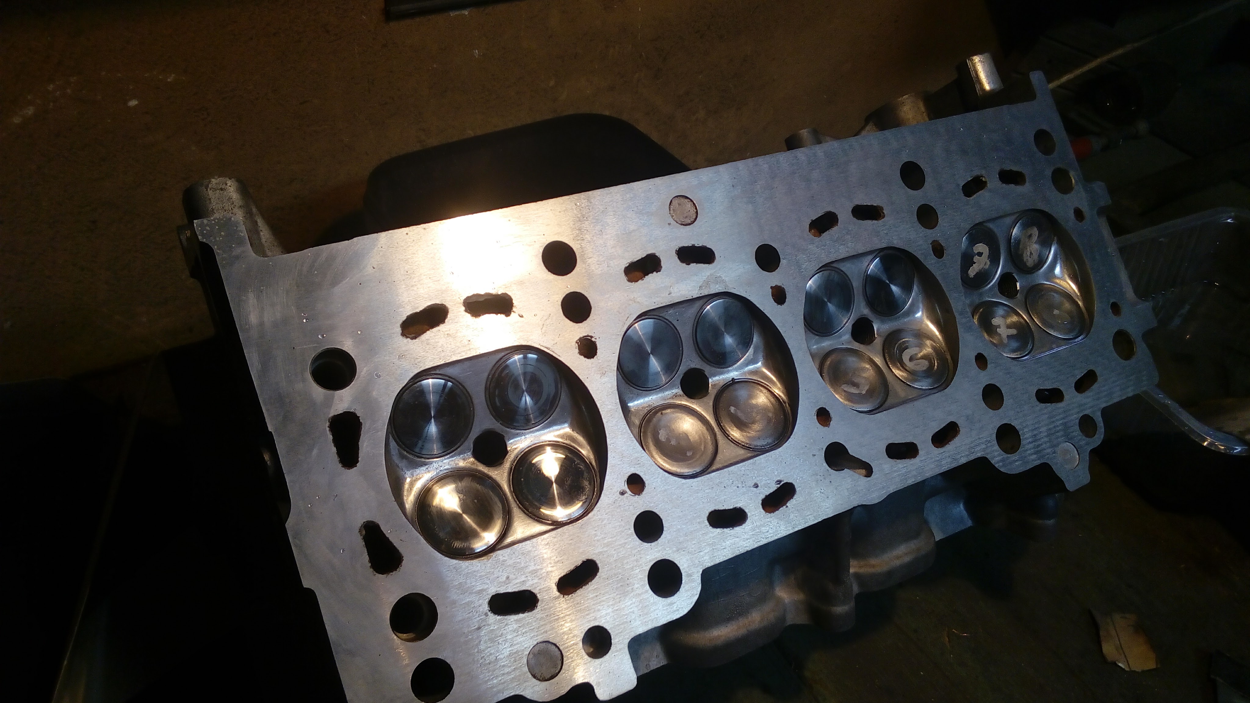

Coś troszkę drgnęło.
Głowica po planowaniu, dotarciu zaworów i sprawdzeniu szczelności. Tego ostatniego się najbardziej bałem po moich zabawach, ale jest wszystko ok. Teraz już jest ppskładana. Czeka tylko na dół silnika i miejsce gdzie zostanie całość zamontowana.
Posty: 1315
Re: wuka
fajny patent żeś wymyślił do uginania sprężyn, to nie chwyt od starej celmy czasem ?

Lukasz pisze:fajny patent żeś wymyślił do uginania sprężyn, to nie chwyt od starej celmy czasem ?
A i owszem :D
