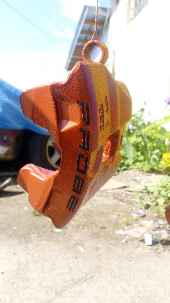

				Żeby nie było, coś się pomalutku dzieje.

				Podoba mi się bardzo ta pokrywa zawodowa

				Czyżby VHT Burnt Copper Metallic ?

				cuba27 pisze:Czyżby VHT Burnt Copper Metallic ?
Myślałem o tym ale jednak padło na zrobienie lakieru na zamówienie w mieszalni.
