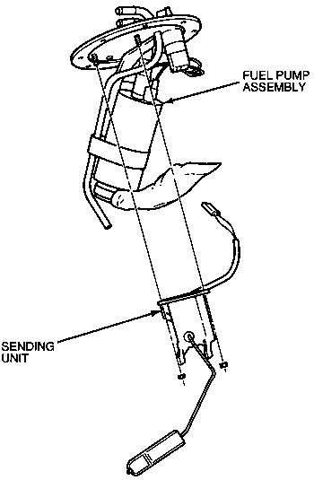

No widzisz 10l A mówisz że masz A ile byś chciał Albo inaczej nie zrobił byś zdjęcia jak ten pływak tam jest osadzony :?: :?:

moge zrobic ale to rano oki?

ok dzięki Tylko tak by było widać jak ten drut z pływakiem wychodzi z tego plastiku gdzie są te kable A zresztą będziesz sam wiedział

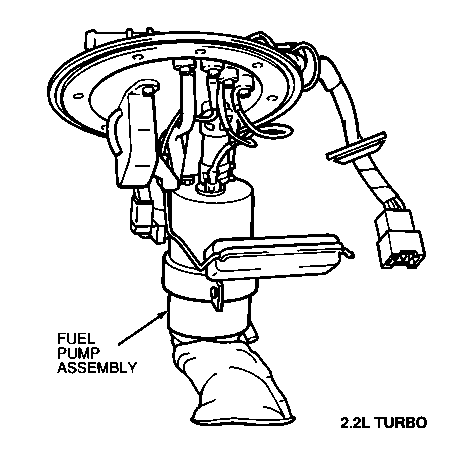

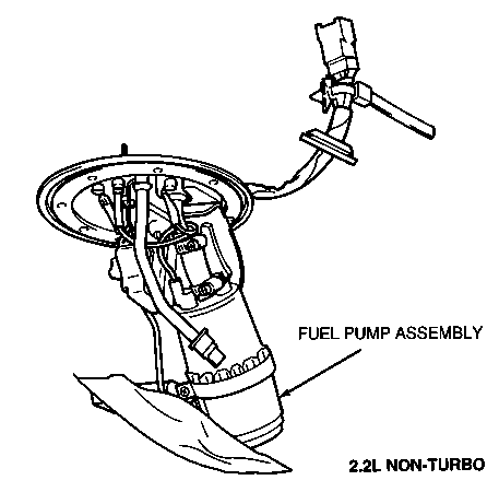

-- oryginalny post 2012-02-17 17:50 --
Dzięki super że się postarałeś Ale mam pytanie Zobacz na drugim zdjęciu pływak jest w ten sposób ustawiony a na trzecim odwrotnie Czy to sa różne typy pompek czy jak mam to rozumieć U mnie jest tak jak na drugim zdjęciu
-- dodano 2012-02-17 18:13 --
Sory chodziło mi o czwarte zdjęcie :)
Re: Nie działa wskazówka poziomu paliwa
-- oryginalny post 2012.02.17 18:29 --
Skoro w serwisówce zamieścili osobne szkice do GT, GLa i LXa, to wrzuciłem wszystkie. Tym bardziej, że rzeczywiście sugerują inny pływak. Drugi jest od GT,
Lata temu wyjmowałem pompę, ale teraz nie pamiętam, w którą był gięty drut.
-- dodano 2012.02.17 18:41 --
Masz jeszcze wartości oporności.
Pływak zmierzysz pomiędzy przewodami żółtym oraz czarno-jasnozielonym we wtyczce, wskaźnik sprawdzisz najprościej ruszając pływakiem. Gdyby kolory kabli były nie do ocenienia z brudu lub starości, to jest to złącze C-401 - rozpiskę styków znajdziesz w wątku o wtyczkach.

Słuchaj jak piszesz że drugie zdjęcie jest od GT to ja mam odwrotnie pływak I może to jest ta przyczyna ze on jest zakleszczony Bo nie od tego typu
