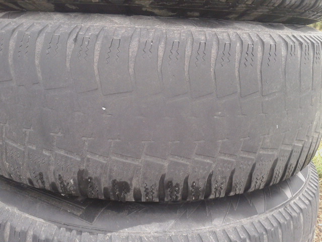

Oto fotka opony i wydruk po zrobieniu zbieżności PRZODU.

				Jak bym widział zimówki z mondeo mojego ojca
				Re: tył samochodu myszkuje na śliskej nawierzchni
				: 2017-04-06 19:02
				autor: infernoblade
				Ile przejeździłeś na tych oponach w zimie?

				infernoblade pisze:Ile przejeździłeś na tych oponach w zimie?
Licząc na oko 5  m-cy po 20 dni roboczych plus jakieś dodatkowe wyjazdy to na oko pewnie z 6-7 tysięcy.
