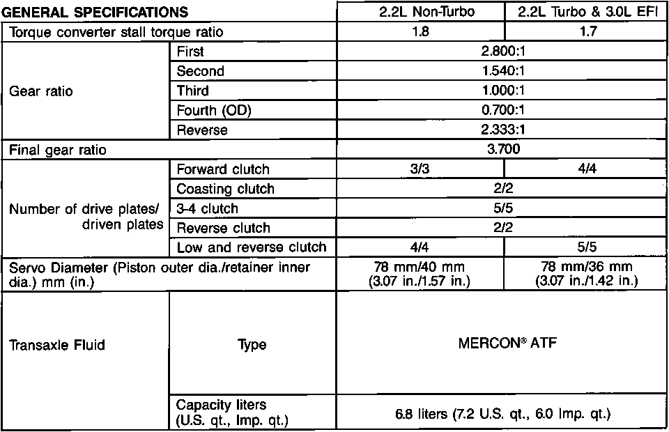

Czy ktoś z Was orientuje się (na 100%), czy automat od 2.2 pasuje do silnika 3.0?
To jest ta sama skrzynia?
Re: Automat. skrzynia problem
3.0 i GT :arrow: tak.
Rurki do chłodniczki oleju są trochę inaczej poprowadzone, zapewne ze względu na silnik.

Z autopsji wiem, że nie opłaca się kombinowac z innymi skrzyniami do innych modeli tego samego samochodu
automat GL jest inny niż automat GT

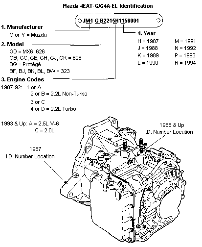

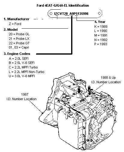

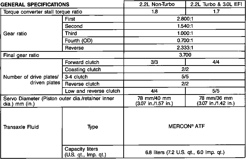

:arrow: http://atxprobes.com/atxinfo.html
This transaxle breaks down into three specific categories: The 1987 2.2L Mazda 626 vehicle ONLY, 1988- 92 non-turbo 2.2L vehicles and 1988-92 turbo & 3.0L V-6 vehicles.

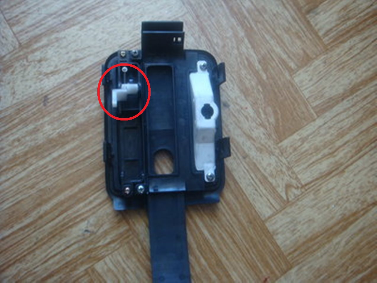

Posiadam mojego Probe z automatyczną skrzynią biegów i mam pewien problem z nią. Otóż czasami auto nie odpala mi na pozycji P dopiero muszę zmienić na N i wtedy odpala. Jednakże raz się zdarzyło, że nawet w pozycji N nie odpalił i dopiero po kilku zmianach z P na N i odwrotnie w końcu odpalił.Pierwszy raz jeżdżę z automatyczną skrzynią i jeszcze jej do końca nie rozpracowałem. Co to może być, że się zapłon blokuje? Z góry dzięki za odpowiedź. :)

Pewnie wina czujnika umieszczonego w skrzyni, którego zadaniem jest niemożliwość odpalenia auta w pozycjach do jazdy. Ewentualnie może to być spowodowane luzami na drążku.
Re: Mam problem z automatem
nomysz pisze:Otóż czasami auto nie odpala mi na pozycji P dopiero muszę zmienić na N i wtedy odpala. Jednakże raz się zdarzyło, że nawet w pozycji N nie odpalił i dopiero po kilku zmianach z P na N i odwrotnie w końcu odpalił
Przerabiałem to w trzech automatach i powiem szczerze, że do końca nie znam przyczyny...
Bardzo prawdopodobnym jest to, co napisał Mateusz. Obstawiałbym jeszcze taki jeden mały element znajdujący
się pod wajchą zmiany biegów, ale pewności nie mam, czy może to mieć związek.
Cholerka, nie mogę znaleźć zdjęcia, ale postaram się zejść do auta i zrobić fotę tego 'czegoś". :wink:
W sumie czasami pomagało kilkukrotne przekręcenie stacyjki (na początku myślałem, że tam tkwi problem) czasem wystarczyło
przy próbie odpalenia kilkukrotne naciśnięcie hamulca (również myślałem, że to jakiś czujnik przy pedale), czasami
wystarczyło przesunąć wajchę, a czasami trzeba było się tą wajchą zdrowo namachać, żeby zaskoczył...

Z tego co pamietam to pod wajhą od biegów był taki mały silniczek i on cos tam przesówał, jak go recznie przestawiłem to lx odpalał ale to bylo chyba też powiązane z przyciskiem drążka ktory blokował przestawienie dzwigni... dlatego nie drąże dalej zeby bajek nie pisać :-)

Patryk- pisze:Z tego co pamietam to pod wajhą od biegów był taki mały silniczek i on cos tam przesówał, jak go recznie przestawiłem to lx odpalał
Właśnie o tym pisałem wyżej, z tym, że to raczej silniczek nie był.
Miałem zrobić zdjęcie, ale za dużo gratów musiałbym wyciągnąć, żeby się tam dostać...
Może, jak znajdę więcej czasu...
Jedrek
Posty: 1134
Rejestracja: 2004-06-24 10:19
Samochód: Igen 1992 2,2GT
Lokalizacja: Ośno Lubuskie
Post autor: Jedrek »
Ja mam podobnie w sharanie, jak przy....le w skrzynkę przekaźników to odpala.
Yamaha Xj 550 `83
Kawasaki ZZR600 `98

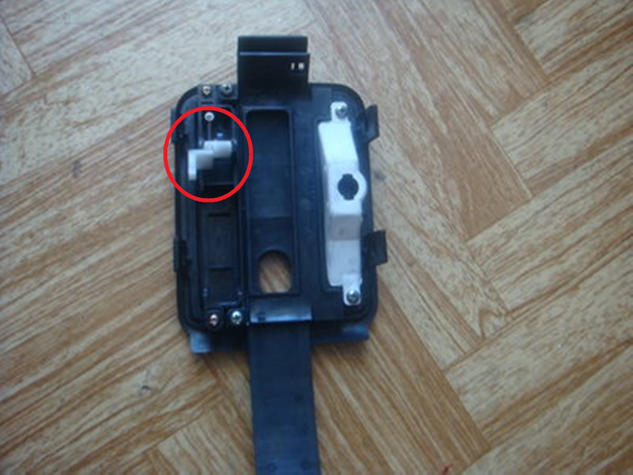

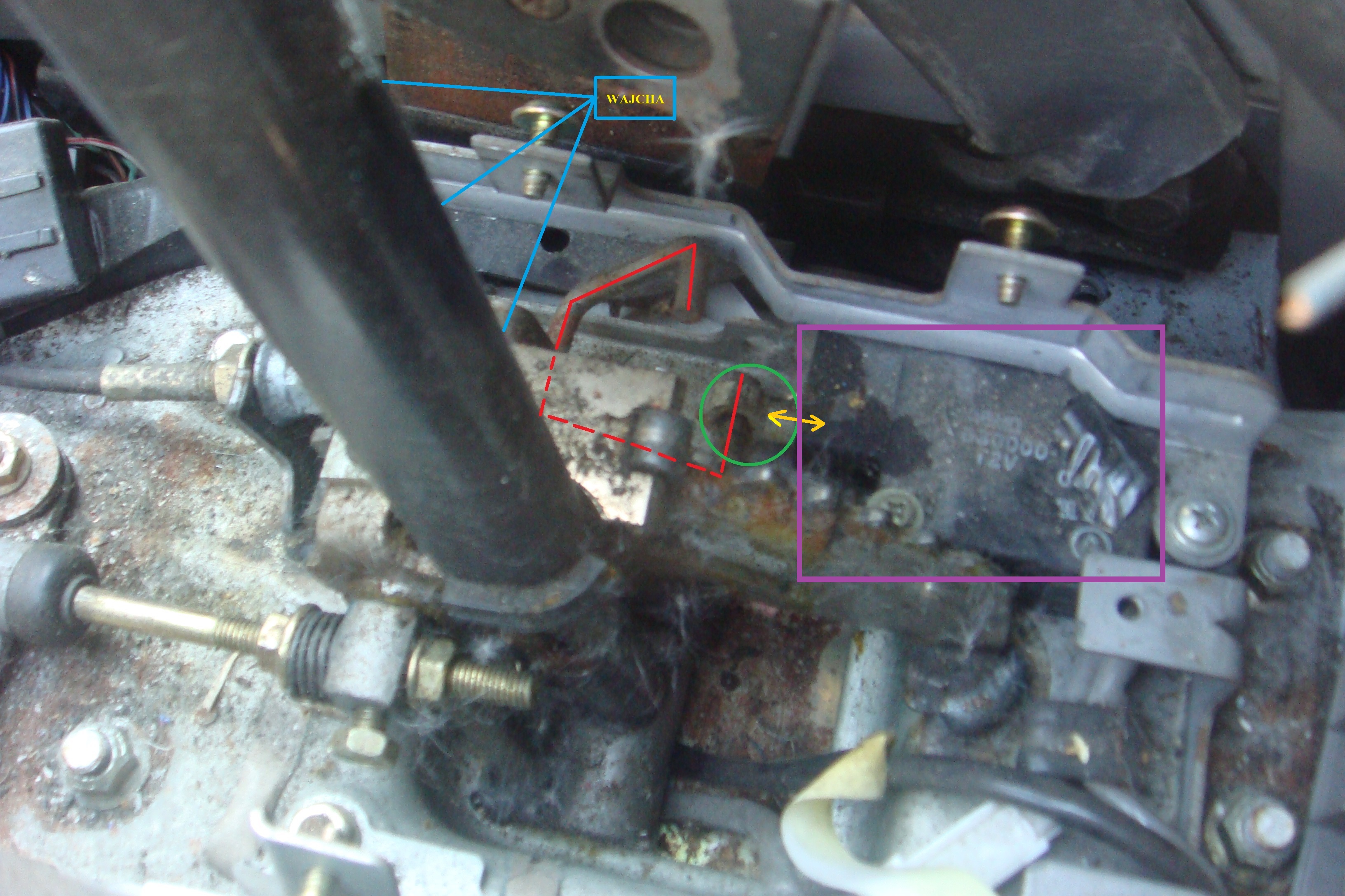

Znalazłem chwilę. :wink:
Co prawda nie udało mi się dostać do tego na tyle, żeby chociaż przeczyścić dla lepszego wyglądu, ale coś tam pstryknąć z daleka mogłem.
Pierwsza fotka: ("czysta" w sensie bez moich gryzmołów, żeby można było sobie podpatrzyć elementy)
Druga: (ta sama, ale już z opisem)
Teraz tak:
Niebieski kolor - wajcha - wiadomo o co chodzi bez filozofii. :wink:
Czerwony - odpowiednio wyprofilowany pręt, którego drugi (dolny) koniec wchodzi w plastikowe oczko
suwaka zaznaczonego na zielono, poruszającego się, jak pokazuje żółta strzałka.
Suwak ten wchodzi i wychodzi z elektronicznego elementu w fioletowej ramce.
Pierwszym (górnym) końcem pręta steruje zaznaczone na poniższym zdjęciu plastikowe "coś" :wink: ,
które zmienia położenie w zależności od przesunięcia wajchy.
Hmm... Nie wiem, czy to jasno opisałem, ale często było trzeba właśnie tam "pogrzebać" palcem i wtedy odpalał. :D
Pewnie o tym też pisał Patryk:
Czy problem leży w tym? - nie wiem.
Może pokuszę się o rozebranie tej elektronicznej puszeczki, albo przynajmniej (jak się dokopię :wink: )spróbuję wyczaić
dokąd idą przewody od niej, ale pewnie idą w wiązkę, czyli szukanie wiatru w polu... :twisted: :wink:
Ewentualnie ktoś z serwisówką (i z czasem! :D ) poszuka schematu? :wink:
