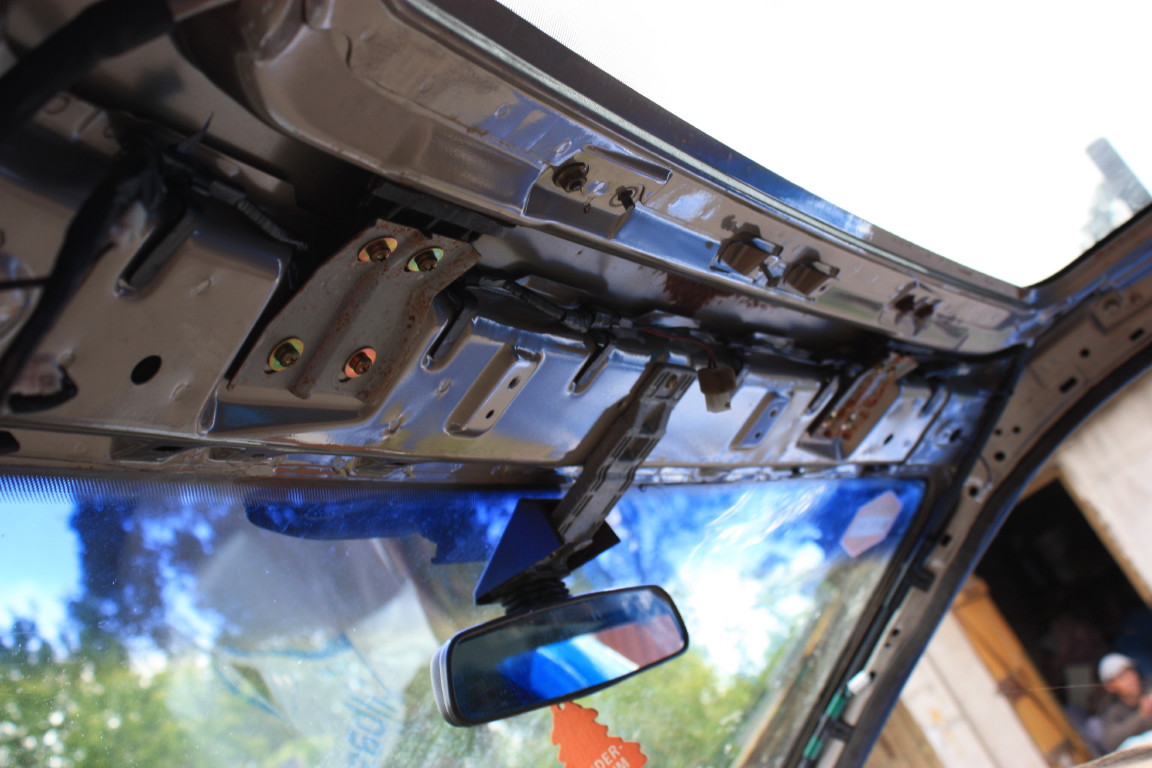

Posty: 3866
Re: Konsola koło lusterka wstecznego
Brakuje ci takiej aluminiowej prowadnicy, łączącej te dwa elementy, oraz plastiku maskującego.
Przyjrzyj się poniższemu zdjęciu, zrobionemu przez Patryka. Na nim widać te elementy.
