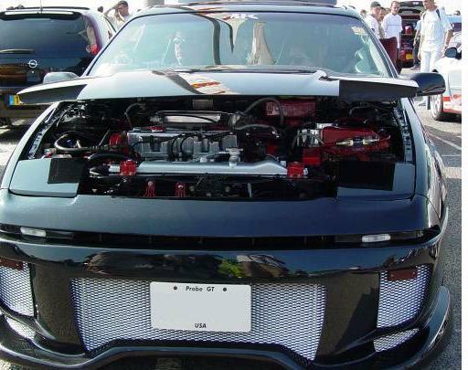

Bogdan9999 pisze:A wie może ktoś o siłownikach do tylnej klapy do jedynki i do maski ?? Padły mi :( A do maski chcę założyć.
Jedynka ma siłowniki też z przodu ???
Zamierzam w swojej dwójce założyć :arrow: Ciekawe jak to wygląda w jedyneczce :?:
...A co do tyłu to J.W.

:wink: ... Nigdy nie widziałem tego co się mieści pod klapą w jedynce ...
Dla przykładu : W Vectrze klapa podnosi się na siłownikach . Może któryś z klubowiczów dokonał takiej przeróbki :roll: :?:
:1111_bye:
Posty: 4270
Nie wiele wdać ale zawsze lepsze to niż nic :wink: :wink: :wink: :wink:

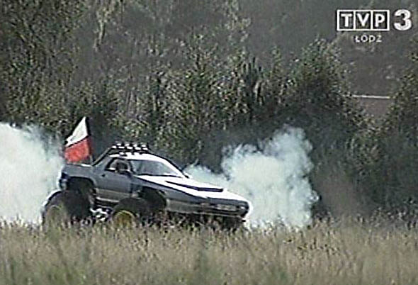

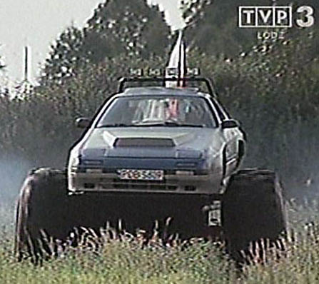

No to jak off to off !
Co sądzicie o tej profanacji :
Przynajmniej autor tego monsterka powiedział , że dawcom był samochód sportowy :?
Posty: 4270
Drymek niestety już sam nie wiem z jakiej strony to wytrzasnąłem ale mam jeszcze dwie jego fotki.
A tu jeszcze jeden trochę inny
