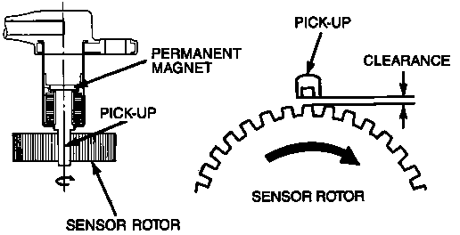

Przyczyn może być kilka, ale najpewniej albo masz zasyfioną zębatkę na kole, albo wyłamane parę zębów.
Może być jeszcze zasyfiony czujnik.
Tak czy tak musisz przejrzeć wszystkie 4.

problem tkwi w zębatkach, tylko żeby sie do nich dostać musisz zdjąć tarcze hamulcowa zbić i powoli i równomiernie nabijać.
Jak żle zostaną nabite to problem wróci...

No wiec z mechanikiem dojżeliśmy małą usterke. Otóż przy lewym kole, na kilku ząbkach sa wyszczerbione krawędzie zewn. Takie coś może powodować swiecenie kontrolki Anti-Lock przy 80km/h i odłączenie ABS-u? Co z tym teraz zrobić ? Czy trzeba wymieniać cały przegłub?

To pewnie będzie przyczyną. Wyszczerbione ząbki dają słabszy sygnał. Samą zębatkę to chyba tylko z innego przegubu zdobędziesz.

Tylko z innego przegubu? a da rade wymienić samą zębatkę? czy kompletny przegub trzeba wymieniać?

Możesz mienić samą zębatkę- zbijasz starą młotkiem i zakładasz nową, nic trudnego

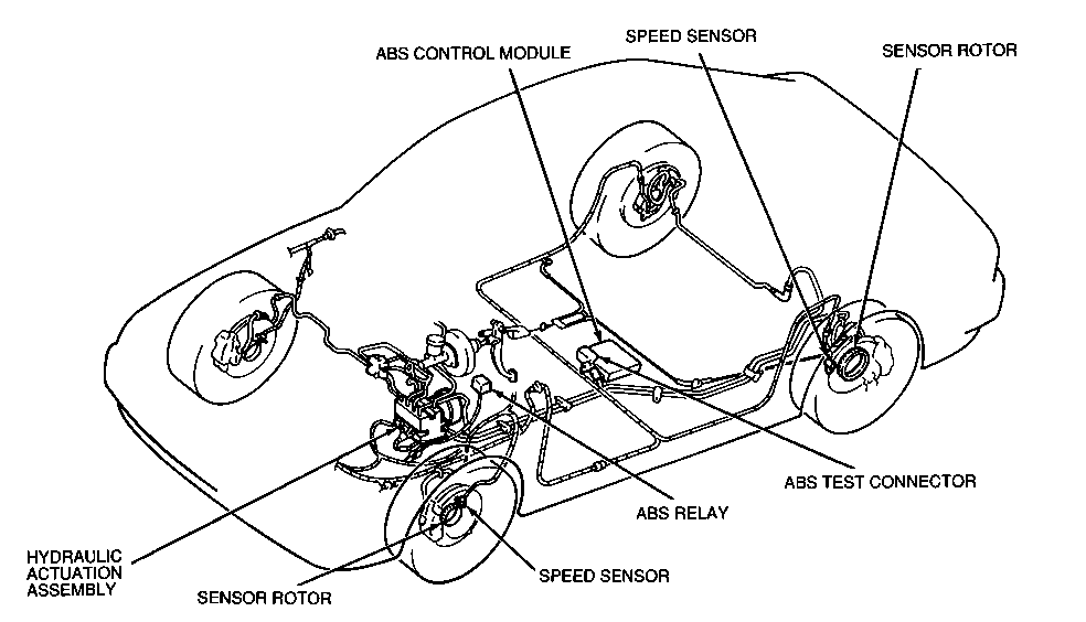

Myślę, że komp powinien być na miejscu. Mógł ewentualnie wyjąć wtyczki z niego, ale po co wywalał czujniki? :shock:
Gdzie znajduje się komputer od ABS-u jest już na forum napisane, więc nie będę się powtarzał. :wink:

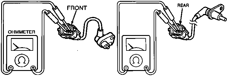

Re: ABS
Rezystancja na czujniku (między stykami na wypiętej wtyczce) ma być 800-1200 omów.
Natomiast przebicie sprawdzasz na kablach między czujnikiem a modułem, nie na czujniku (i przy wypiętych i czujniku, i module pod siedzeniem).

Robert pisze:Rezystancja na czujniku (między stykami na wypiętej wtyczce) ma być 800-1200 omów.
Czyli wypinam wtyczke, a rezystencje mierze na czujniku tym przy zebatce?dobrze to rozumiem?
Robert pisze:Natomiast przebicie sprawdzasz na kablach między czujnikiem a modułem, nie na czujniku (i przy wypiętych i czujniku, i module pod siedzeniem).
juz jestem zamieszany :roll: wiem ze dla niektórych to smieszne ale nigdy tego nie robilem i prosze o wyrozumialosc :oops:

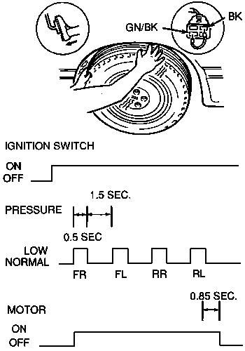

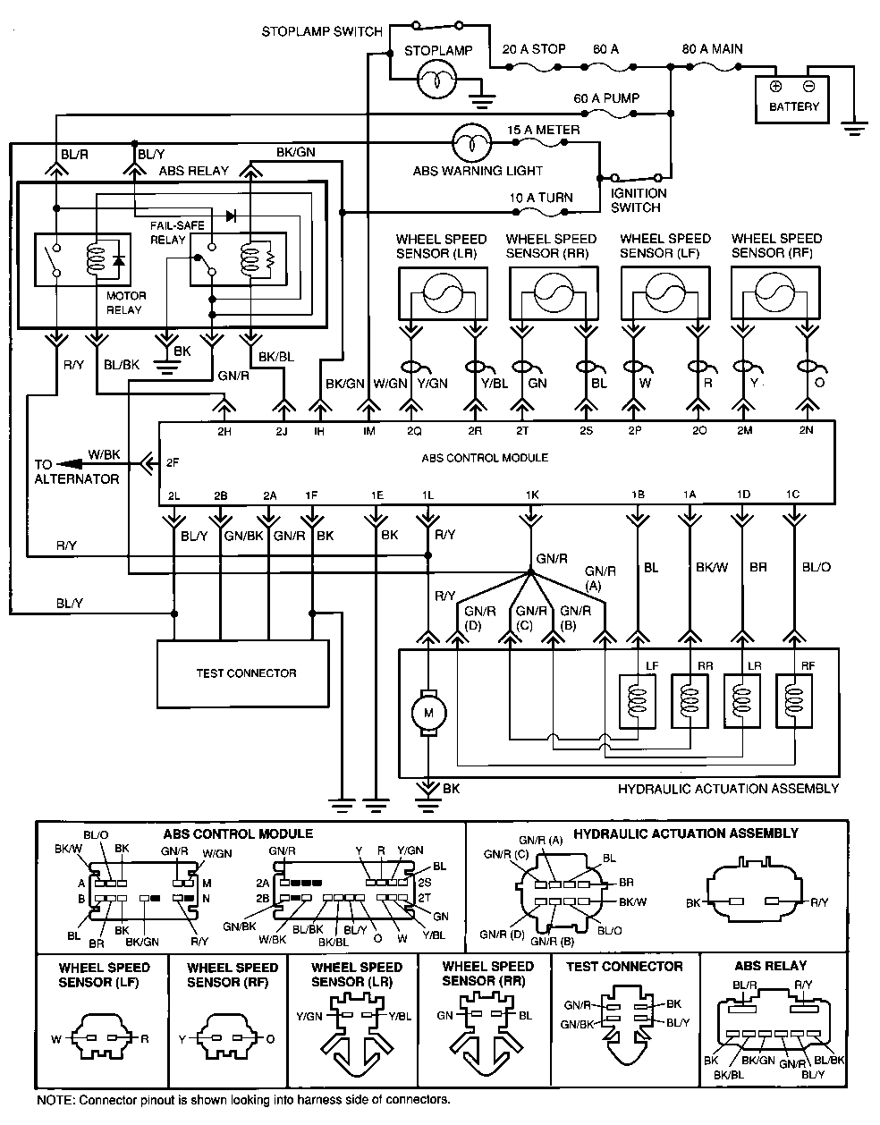

Re: ABS
Pomocny będzie rozmieszczenie elementów oraz schemat z wtyczkami i kolorami kabli:
Zaczynamy od sprawdzenia na przekręconym kluczyku przy wyłączonym silniku (KOEO - key on engine off)
  • Lampka ABS nie świeci w ogóle - sprawdzamy bezpiecznik METER (w kabinie), żarówkę oraz sprawdź niebiesko-żółty (BL/Y) przewód od "zegarów" do ukladu ABS (czy jest połączenie i czy nie zwiera do masy).
  • Kontrolka ABS świeci 1.5 sekundy i gaśnie bez włączania silnika - niskie napięcie -
    • napięcie na klemach akumulatora (przy wyłączonym silniku i odbiornikach prądu typu wentylatory, światła, radio) winno być co najmniej 12.4V
    • napięcie zasilania modułu na pinie 1H (czarno-zielony przewód BK/GN) przy wyłączonym kluczyku powinno wynosić 0V, po przekręceniu minimum 10V
    • sprawdź alernator (w innym wątku, może kiedyś ja albo ktoś rozpisze procedurę na takie kroki)
    • sprawdź na pinie 2F (biało-czarny przewód W/BK) napięcie z alternatora dochodzące do modułu ABS - po przekręceniu kluczyka powinno wynosić 0.8 - 3V przy wyłączonym silniku i minimum 10V przy chodzącym na wolnych obrotach.
  • kontrolka miga - sprawdź, czy zielono-czarny (GN/BK) i czarny (BK) przewód z wtyczki testowej nie są zwarte ze sobą lub do masy
  • kontrolka świeci ciągle - przechodzimy do testu KOER (key on engine running), czyli odpalamy silnik

Test WSS (wheel speed sensors and sensor rotors):
  • sprawdź (obejrzyj) wszystkie elementy układu (np. kable, połączenia, przewody hamulcowe) czy nie widać oznak przegrzania, zniszczonej izolacji, poluzowania, zwarcia lub innych zniszczeń
  • wyłącz kluczyk, odłącz centralkę (moduł) ABS i sprawdź na kablach we wtyczce od modułu, czy nie ma zwarcia do masy - powinno być ponad 10kiloomów gdy jeden przewód omomierza podłączymy do masy a drugi do odpowiedniego kabla:
    • lewy przód - biały (W)
    • prawy przód - żółty (Y)
    • prawy tył - zielony (GN)
    • lewy tył - żółto-zielony (Y/GN)
  • sprawdź opór czujników na pinach we wtyczce od modułu - powinien być między 800 a 1200 omów
    • lewy przód - między białym (W) a czerwonym (R)
    • prawy przód - między żółtym (Y) a pomarańczowym (O)
    • prawy tył - między zielonym (GN) a niebieskim (BL)
    • lewy tył - między żółto-zielonym (Y/GN) a żółto-niebieskim (Y/BL)
    (jeśli rezystancja była ok, to pomiń poniższy pomiar i skocz do następnego punktu)
    sprawdź opór czujników na ich wtyczkach:
      • zmierzona wartość mieści się między 800 a 1200 omów - napraw kable pomiędzy czujnikiem a modułem ABS
      • nie - wymień czujnik(i)
  • sprawdź (woltomierzem) sygnał dochodzący z czujników do modułu ABS (na wtyczce przy module) przy 60 obrotach koła na minutę (1Hz):

    • sprawdź czujniki i zębatki
      • (zdemontuj koło)
      • sprawdź, czy czujnik lub zębatka nie są uszkodzone mechanicznie
      • czy coś się do nich nie przyczepiło (mogą być oblepione opiłkami metalu)
      • sprawdź siłę (moment) dokręcenia czujników (16-23Nm / 12-17lb-ft)
      • zmierz odstęp między czujnikiem a zębatką (0.3-1.1mm / 0.012-0.043cala)
      jeśli wszystkie 4 powyższe punkty były ok - wymień czujnik(i)
  • sprawdź działanie świateł stopu - może nie działa czujnik przy pedale hamulca
  • wyłącz kluczyk, odłącz moduł ABS, przekręć (włącz) kluczyk, zmierz napięcie we wtyczce przy module na kablu biało-zielonym (W/GN)
    • przy wciśniętym pedale hamulca powinno wynosić ponad 10V
    • przy puszczonym pedale poniżej 2V
    jeśli jest poza zakresem - sprawdź tenże biało-zielony (W/GN) przewód pomiędzy modułem ABS a lampą stopu
  • jeśli żadne z powyższych nie rozwiązało problemu
    • podnieś samochód tak, by wszystkie koła były w powietrzu (a samochód musi być stabilnie podparty)
    • zwolnij hamulec ręczny
    • upewnij się, że nie ma oporów przy obracaniu kół ręką
    • zewrzyj piny zielono-czarny (GN/BK) i czarny (BK) we wtyczce testowej ABS
    • wciśnij pedał hamulca a druga osoba niech sprawdzi, czy koła się nie obracają
    • z nadal wciśniętym pedałem przekręć (włącz) kluczyk i sprawdź, że ciśnienie hamowania spada natychmiast i że każde koło obraca się, gdy ciśnienie maleje, jak na rysunku:
      • coś nie tak - sprawdź przewody ciśnieniowe, jeśli są w porządku - wymień regulator ciśnienia (hydraulic actuation assembly)
      • działa ok - powtórz test KOER (znajdź na górze) w 2 osoby - jedna niech obserwuje wskazania kontrolki lub woltomierza, a druga stuka w elementy układu, rusza czujnikami, przesuwa kable - może błąd występuje tylko podczas jazdy i uda się go powtórzyć
