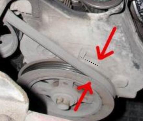

Aparat zapłonowy czy dobrze ustawiłem? Pomocy
Witam jeśli temat wałkowany proszę o przeniesienie i przepraszam. Mam zgryz wczoraj dostałem aparat ma być sprawny i po czytałem troche po forach jak ustawić. Więc ustawiłem na znakach jak poniżej czyli na 1 kresce. Rozumiem że w tedy ma być pozycja 1 tłoka a w aparacie ustawiłem palec na 1 ale dalej nic czy dobrze ja to zrobiłem?

W 2,0 aparat jest na zębatce i wcale nie jest łatwo go dobrze ustawić. Mam nadzieję, że go nie rozbierałeś (lub nikt przed Tobą) i nie przestawiłeś blaszek, bo to już będzie mocne utrudnienie.
Na początek odkręć pokrywę zaworów, wykręcić świecę z pierwszego gara, włóż coś długiego w otwór i obracaj silnikiem (najlepiej kluczem za śrubę na kole pasowym, ale może być na wałkach) tak długo, aż na pierwszym tłoku otworzą się zawory ssące. Kręć powoli dalej i w momencie jak zamkną się zawory, a tłok będzie w górnym położeniu wyjmij aparat i włóż go tak, aby paluch był ustawiony w kierunku kabla WN pierwszego cylindra.
Poskręcaj wszystko i próbuj odpalić, jak nie pójdzie, to wyjmij aparat i przestaw o jeden ząbek. Jak nie odpali, to przestaw o dwa ząbki w przeciwnym kierunku.
Jak dalej lipa, to czeka Cię przestawianie blaszki od czujnika położenia pierwszego cylindra. Blaszkę można zamontować w 4 pozycjach.
Jak dalej lipa, to daj znać - będziemy myśleć dalej.

Z jakiego silnika jest to zdjęcie, które wrzuciłeś, bo na pewno nie z typowej (Probowej) dwulitrówki
W 2,0 na pasku alternatora jest jeszcze pompa wody, oraz koło pasowe ma jeszcze jedną część, na której jest pasek wspomagania i klimy.

tak aparta był rozbierany. Proszę o fotki lub wytłumaczyć jak blaszki przestawić. Zdjęcie poglądowe nie z mojego probe chciałem tylko pokazać jak ustawiłem. Ale czy to ustawienie jak na fotce jest ok? Czyli powinna być pozycja 1 cylindra?
- wujeksex
- Posty: 1395
Re: aparat zaplonowy - pytanie
Nie. To jest tylko "miarka" kąta wyprzedzenia zapłonu. Nigdy nie ustawiałem aparatu do pierwszego rozruchu na tę "miarkę" i nie mam pojęcia, czy się da.
Wiem, że pod kołem pasowym na obudowie pompy oleju i na zębatce paska rozrządu jest znak, jednak nie polecam się tam dobierać. Za dużo roboty i brak dostępu, jak silnik jest w aucie (ja tak ustawiałem jak miałem silnik na wierzchu).
Ustaw według mojego opisu z poprzedniego posta, jak nie odpali, to wrzucę fotki blaszek w aparacie, a jak dalej będzie kicha, to dam dalsze wskazówki.

Probuś padł ... Czy to aparat ?
Probuś padł i nie żyje , już prawie 3 tygodnie ...
Jechałam sobie spokojnie i autko nagle zgasło i nie chce odpalić . Kręci ale bez efektownie . Mój mechanik twierdzi ze to wina aparatu zapłonowego , kupiliśmy nową cewkę ale niestety nic to nie dało , moze być jeszcze padnięty moduł ale nie mam pojęcia gdzie idzie taki modul kupić ? Nie wiem nawet jaki mam konkretnie typ aparatu bo jak na złość nie mam na nim zadnego oznaczenia ...Mam za to oznaczenie na module J 838 i wygląda dokładnie tak :
Są takie na E-bayu po 600 zł ale obawiam się ze przyczyna moze byc inna np czujnik polozenia wału itp ...
Dwa pytanka ; macie pojęcie co to za model aparatu ? Czy to KF 34 ?
Pytanko nr dwa , macie jakiś pomysł co zrobic ?
Wiem ze temat był nie raz wałkowany ale ja nawet nie wiem konkretnie jaki mam aparat
Kolega Modano dal mi aparat zapłonowy ale za cholerę nie pasuje , jest ok 1 cm za duzy ... Przy okazji serdeczne dzięki Ci za chęci
Probuś 2,5V6 , rocznik 95' wersja USA
Probuś po reanimacji śmiga aż miło
Re: Probuś padł ... Czy to aparat ?
Hmm z tego co widzę, to jest to KLY 01 ale może pamięć już mnie zawodzi
Sprawdź przede wszystkim błędy, jakie pokazuje komputer, bo tak to trochę gdybanie z fusów
Typ aparatu powinien być umieszczony na naklejce na korpusie tym aluminiowym Aniu.
Nio powinien byc ale ja naprawdę nic nie mam , KLY 01 z tego co widzę po zdjęciach nie ma takich "wypustek" na kopułce a moj ma ... zaraz pojadę do mechanika zrobić dokladne zdjęcia .
I nie wiem czemu nie pomyślam o kodach błędu
Aha , ale kodów już nie odczytam bo w międzyczasie padł akumulator ... Poza tym iskra jest na cewce a dalej juz nie więc chyba jednak moduł
KL 01 wygląda dokładnie tak
i jak coś to nawet mam go do sprzedania
