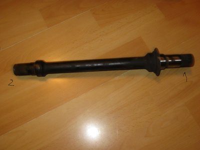

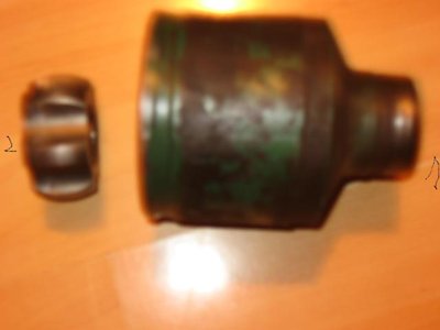

				Witam tak wyglada
pol os w GT to jest akurat lewa prawa jest dluzsza.Przegub zewnetrzny i wewnetrzny kupisz nowe osi niestety nigdzie nie znalazlem tylko uzywka pozdro
-  przegub wewnetrzny prawy
-  os prawa od skrzyni biegow
