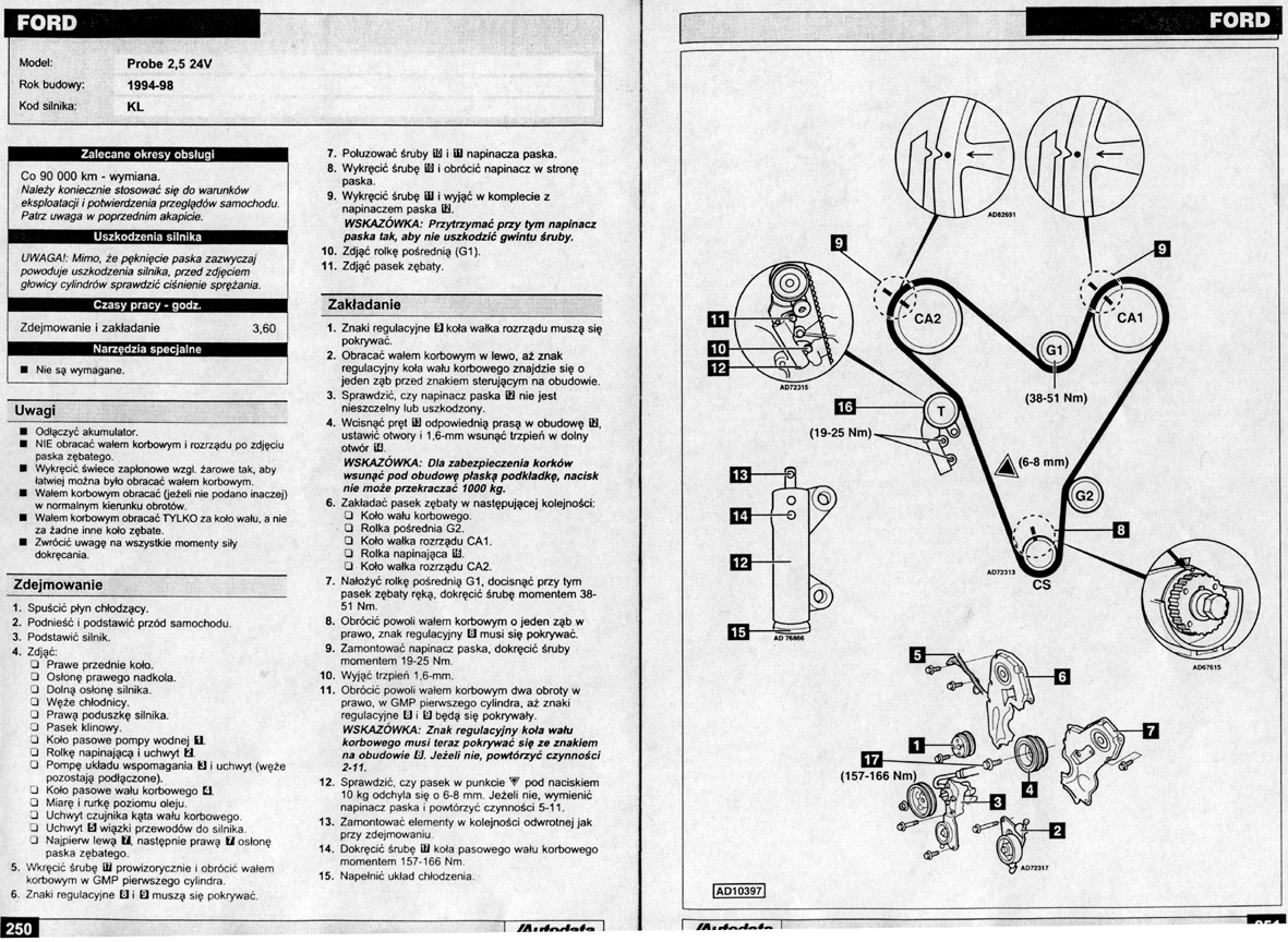

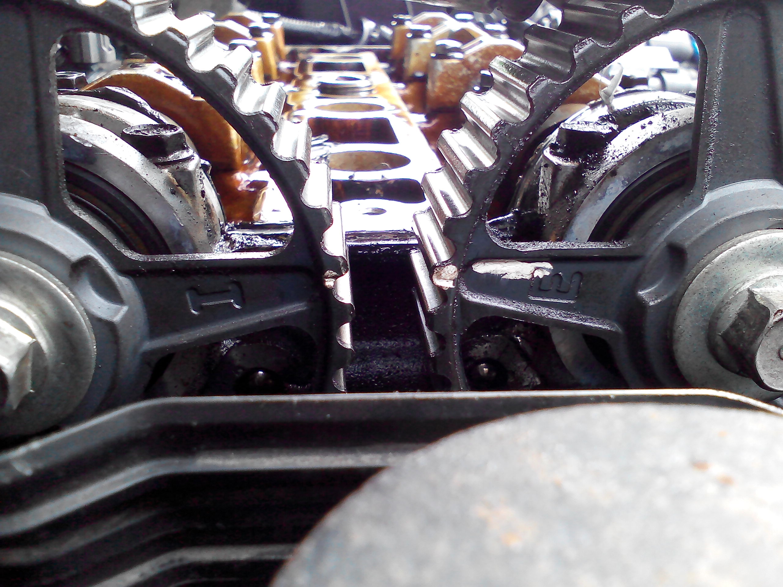

-- oryginalny post 2016-06-01 19:06 --
Można jaśniej na temat tych pokrywania znaków a przestawienia rozrządu? Co dokładnie muszę sprawdzić?
-- dodano 2016-06-06 22:03 --
Podbijam, proszę o wskazówki jak dokładnie sprawdzić ten rozrząd.
- Posty: 5269
- Posty: 1247
Re: V max 200km/h
Dobre, masz taki schemat do 2.0?
Co to za instrukcja/książka?
- vitek
- Posty: 1749
- Lokalizacja: Skarżysko
Re: V max 200km/h
Autodata, wydanie książkowe (jak mniemam)
http://www.sklep.autodata.pl/p148,paski ... olski.html
- pawlacz
- Posty: 378
Re: V max 200km/h
Ale nadal sprawdzenie rozrządu ogranicza się do sprawdzenia znaków?
