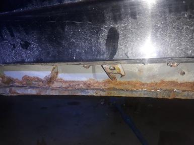

autor: maciej1206
CZAS NA DZIURY
Re: Progi - warsztat, metoda naprawy
: 2019-03-10 13:46
autor: maciej1206
: 2019-03-10 14:13
autor: maciej1206
: 2019-03-10 14:39
autor: maciej1206

: 2019-03-10 19:36
autor: Maxxum
No ładnie porobione :)
Fachowa robota.

: 2019-03-11 09:40
autor: derek
Maxxum pisze: 2019-03-10 19:36 No ładnie porobione :)
Fachowa robota
A czy nie jest tak, że ta robota wystarcza na 2 lata a potem zabawa od nowa? Bo na fotce 6 i 7 widać że wymieniono zewnętrzną blache a w srodku została druga-skorodowana na razie lekko, ale czas zrobi swoje.
Myśle nad tym co ktoś pisał wczesniej-żeby dobrze naprawić blache w 25 letnim autku to chyba trzeba by rozebrać połowe samochodu,wyciąć i usunąć wszystkie ogniska korozji, wspawać, załatać, zakonserować , na koniec dobrze spasować i zamontowac wszystko- wtedy kolejne 10 lat można śmigać. Ale taka robota to już prawie renowacja zabytku i koszta niewspółmiernie wysokie.
: 2019-03-11 12:16
autor: mysz
Zależy jak kto robi. Jak uskutecznisz cynowanie, zabezpieczysz podkładem epoksydowym itd to będzie na wiele lat. Robienie samych łat mija się z celem.
