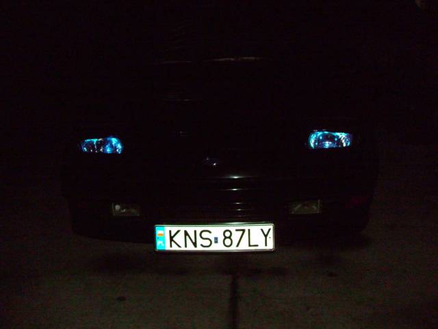

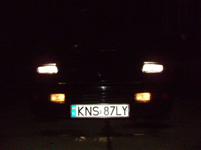

Światła mijania białe:
Postojówki niebieskie:
Postojówki na prawdę czadersko wyglądają, bo super widać wszystkie detale lampy, a zwłaszcza ten diamencik w środku.
I jak Wam się widzi?

mi sie podobaja;D hmm ale jak by halogeny sie nie palily to bylo by o wiele lepiej moim zdaniem :)

flyke(vasil) pisze:mi sie podobaja;D hmm ale jak by halogeny sie nie palily to bylo by o wiele lepiej moim zdaniem :)
W najbliższym czasie będzie wymiana halogenów na światła do jazdy dziennej i wtedy już się nie będą świecić razem ze światłami mijania.

Ciężko powiedzieć nie widząc na żywo, ale niestety mi tego typu niebieskie światełka zawsze źle będą się kojarzyć. No offence ;)
