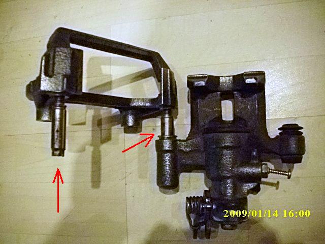

Witam. Tydzień temu wymieniałem klocki i z cały tył nie dał się ruszyć ;/ Po moich namowach pozostały mi 2 sztuki urwanych "sworzni - chyba tak to powinienem nazwać ? ) i dwie ślicznie , okrąglutko obrobione kluczem 12 śruby mocujące.
Cały tydzień spędziłem na poszukiwaniach w sklepach,szrotach byłem nawet aby dorobić. Jedyny warsztat jaki znalazłem powiedział mi 110 zł za szt
Wychodzi trochę drogo ;/ Brak mi już pomysłu. Czy może już ktoś z Was wymieniał? Może są jakieś zamienniki albo znacie jakiegoś fachowca? Jasne że mogę to zrobić byle u tokarza i z jakiegoś metalu. Wiecie ale nie chce się zawinąć na jakimś drzewie
Gdy by mój opis był zbyt mało precyzyjny załączyłem zdjęcie
Dziękuje bardzo za każdą radę.

Siemano u mnie stworzeń urwał się przy gwincie. Dorobił mi to znajomy ojca (tokarz) bo też nie szło dostać. Nawet mu to wyszło chodzi ładnie do tej pory, a to już dobre pół roku. Jak chcesz to mogę ze starszym pogadać jak wróci, żeby złożył zamówienie jeszcze raz. Cena groszowa bądź zerowa. Na pewno nie 110zł. Tylko, że nie mam wolnego stworznia (stary chyba wywaliłem) na wzór i tu jest problem
EDIT:
Mam chyba trochę problemy z rozumieniem czytanego tekstu
Jak powiesz tokarzowi to zrobi Ci z lepszego materiału. Rowek odpowietrzający możliwe, że będziesz musiał zrobić sam, ale to nie problem. Jak będzie ciasno chodzić to drobnym papierem przyszlifować i smarowanie przede wszystkim. Ewentualnie kupić używany zacisk ze stworzniami (ktoś tu na forum oferował za 30zł sztuka).

Te "sworznie" to chyba typowa usterka w probe- sam bodajże 2 razy je ukręciłem. Najprostszy i najskuteczniejszy sposób - kupić inny zacisk.

Ja używam tej opalarki do mocnego podgrzania tego żeliwa, w którym "siedzi" sworzeń, i wtedy delikatnymi ruchami w jedną i drugą staram się sworzeń rozruszać, po czym otwieram.
Jak na razie działa, odkąd robię to tą metodą - ani jednego nie ukręciłem.

Nie wiem na ile ci pomogę ale w inter cars znalazłem coś takiego:
koszt około 32 zł.
Indeks katalogowy to: QB1335X
Na tej stronie możesz zamówić dana cześć: http://sklep.intercars.com.pl/
Wybierz z listy kolejno: FORD USA -> PROBE II (ECP) -> 2.5 V6 24V -> Zestaw montażowy zacisku hamulcowego -> Zacisk hamulcowy -> Zestaw naprawczy zacisku hamulcowego.
Tam można również zakupić drogi trzpień ten bez sześciokątnego łba, koszt: 30 zł. Indeks katalogowy to: QB1342X.
Jak już wspomniał przedmówca nagrzanie zacisku jest najlepszym wyjściem, tylko trzeba uważać bo można spalić wszystkie gumy.
Osobiście po takim zabiegu zawsze wymieniam uszczelki, kosztują zaledwie kilka złotych.
