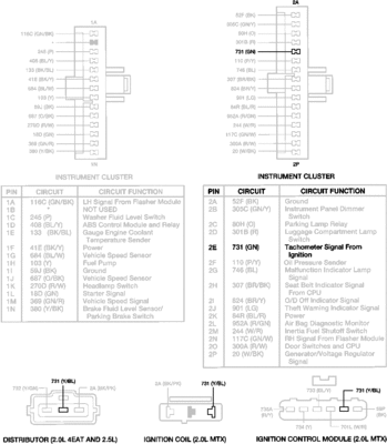

				norbus222 pisze:wyczytalem na probe .net ,ze czujniki ckp1(tzw halotrony)(ten w aparacie zaplonowym) i ckp2(ten przy kole pasowym) zawiadamiaja o polozeniu walu korbowego a też o predkosci obrotowej ale nie jestem pewien ktory jes brany przez ecu pod uwage do predkosci obrotowej
Sygnał brany jest z cewki - zewnętrznej w 2.0 w manualu, wewnętrznej (w rozdzielaczu) w automacie i 2.5
Jeśli nie ma kłopotów z zapłonem, to wydaje się, że przyczyną problemu może być ekranowanie sygnału (przewód 731).
			-  Wtyczki - obrotomierz C241, 2.0M C147, 2.0A C134, 2.5 C170
