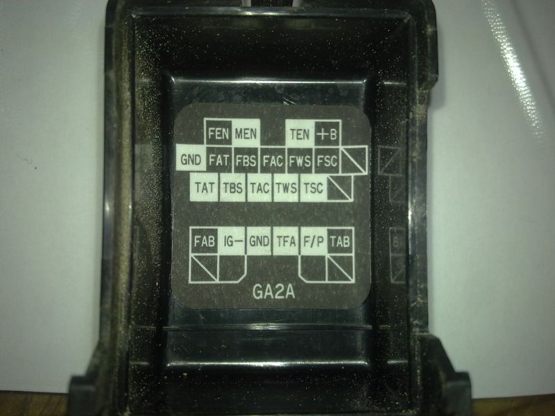

Załączam fotkę ze schematem gniazda DIAGNOSE w Probe z rocznika 93.
Jak czas pozwoli to opiszę poszczególne piny,ale jeśli ktoś wie co i jak to proszę opisać .
(Dodałem tutaj,ponieważ często nie ma tych naklejek na pokrywce diagnose,proszę przenieś do FAQ . )
Jak czas pozwoli to opiszę poszczególne piny,ale jeśli ktoś wie co i jak to proszę opisać ;)
No to do przodu :)
Opis pinów najczęściej potrzebnych:
TEN - przejście w tryb serwisowy komputera silnika
GND - masa
B+ - zasilanie 12V
FEN - wyjście pod zewnętrzną kontrolkę MIL
(Malfunction Indication Light)
STI - przejście w tryb serwisowy automatycznej skrzyni biegów
TBS - przejście w tryb serwisowy komputera abs
Do odczytu kodów błędów służy nam kontrolka na liczniku:
MIL - silnik
O/D - skrzynia aut
ABS - układ abs
Gdy nie ma odczytu poprzez kontrolkę MIL czyli w powszechnym użyciu zwaną CHECK ENGINE.
Tester:
Elementy potrzebne do czujnika
Diodal LED
Rezystor 1000 Ohm (czyli 1kOhm)
Schemat testera:
FEN ----|<|----|1000Ohm|---- +B
Kody silnika - manualna skrzynia biegów
Aby odczytać kody błędów w samochodach wyposażonych w manualną skrzynię biegów, należy:
1. Wyłączyć zapłon.
2. W gnieździe diagnostycznym, opisanym słowem &#8222;DIAGNOSTIC&#8221; odnaleźć styki GND i TEN i połączyć je kawałkiem przewodu (zmostkować).
3. W przypadku samochodów nie posiadających kontrolki MIL/CHEEK ENGINE, pomiędzy zaciski FEN i B+ należy podłączyć tester diodowy, przygotowany według wcześniej umieszczonego opisu.
4. Przekręcić stacyjkę do pozycji ON, nie uruchamiać silnika.
5. Po około 30 sekundach tester (lub kontrolka MIL) powinny zacząć mrugać, przekazu-jąc kody zapamiętanych błędów &#8211; jest to test KOEO (Key On, Engine Off).
6. Po zakończeniu testu KOEO należy uruchomić silnik i przejść do testu KOER (Key On, Engine Running) &#8211; komputer przetestuje silnik podczas jego pracy i być może wyświetli dodatkowe komunikaty, zakończone kodem określającym rodzaj silnika (2 błyski &#8211; I4, 3 błyski &#8211; V6).
Kody silnika i skrzyni biegów - automatyczna skrzynia biegów
Aby odczytać kody błędów w samochodach wyposażonych w automatyczną skrzynię biegów, nie posiadających konektora TEN w gnieździe diagnostycznym należy:
1. Wyłączyć zapłon.
2. Pomiędzy akumulatorem, a błotnikiem odszukać wiszące na kablu trapezoidalne złą-cze oraz pojedyncze gniazdo STI (Self Test Input) &#8211; złącza te normalnie podłącza się do komputera czytającego kody błędów.
(Obok znajduje się też zmostkowane gniazdo SPOUT, które po rozłączeniu służy do ustawiania zapłonu oraz prędkości obrotowej silnika na biegu jałowym.)
3. Zmostkować gniazdo STI z GND lub ujemnym biegunem akumulatora.
5. Po około 30 sekundach kontrolka MIL powinna zacząć mrugać, przekazując kody za-pamiętanych błędów &#8211; jest to test KOEO (Key On, Engine Off).
Uwaga:
W niektórych samochodach, do odczytu błędów skrzyni automatycznej, służą złącza FAT i TAT, ulokowane w złączu diagnostycznym. Aby odczytać kody błędów należy zmost-kować złącza TAT z GND, a sygnały odczytać z kontrolki MIL lub testera włączonego po-między złącza FAT i B+.
Kasowanie pamięci kodów silnika i skrzyni biegów
W celu skasowania zawartych w pamięci usterek, po uprzednim naprawieniu uszkodzeń nale-ży:
1. Rozłączyć kabel masowy od akumulatora i wcisnąć pedał hamulca na około 20 se-kund.
2. Podłączyć kabel masowy, uruchomić silnik i utrzymywać obroty na poziomie 2000min-1 w celu nagrzania go.
3. Przeprowadzić ponowny test pamięci usterek.

Kody układu ABS
Aby odczytać kody błędów zarejestrowane przez system ABS, należy:
1. Wyłączyć zapłon.
2. W gnieździe diagnostycznym, opisanym słowem &#8222;DIAGNOSTIC&#8221; odnaleźć styki GND i TBS i połączyć je kawałkiem przewodu (zmostkować).
3. Przekręcić stacyjkę do pozycji ON, nie uruchamiać silnika.
4. Po około 30 sekundach tester (lub kontrolka ABS) powinny zacząć mrugać, przekazu-jąc kody zapamiętanych błędów &#8211; jest to test KOEO (Key On, Engine Off).
5. Po zakończeniu testu KOEO należy uruchomić silnik i przejść do testu KOER (Key On, Engine Running) &#8211; komputer aktywnie przetestuje system ABS i być może wyświetli dodatkowe komunikaty.
Kody błędów DTC dla układu ABS
11 - czujnik obrotów koła PP
12 - czujnik obrotów koła LP
13 - czujnik obrotów koła PT
14 - czujnik obrotów koła LT
15 - czujnik obrotów koła
22 - elektryka rozdzielacza / elektrozawór PP
24 - elektrozawór LP
26 - elektrozawór PT
27 - elektrozawór LT
29 - obwód PP-LT
30 - obwód LP-PT
51 - przekaźnik trybu awaryjnego (fail-safe)
53 - przekaźnik silnika pompy / silnik
61 - jednostka sterująca
63 - zasilanie

Kody błędów ABS z dodanymi opisami;
11. przedni prawy czujnik obrotów koła lub zębatka
12. przedni lewy czujnik obrotów koła lub zębatka
13. tylny prawy czujnik obrotów koła lub zębatka
14- tylny lewy czujnik obrotów koła lub zębatka
15. czujnik obrotów koła lub zębatka (kod pojawia się po pierwszym wystąpieniu błędu czujnika obrotów koła,
należy trochę pojeździć żeby układ abs zidentyfikował na którym kole czujnik nie działa)
22. elektryka rozdzielacza / elektrozawór prawy przód
24. elektrozawór lewy przód
26. elektrozawór prawy tył
28. elektrozawór lewy tył
51. przekaźnik trybu awaryjnego (fail-safe)
53. przekaźnik silnika pompy lub silnik
61. moduł ABS
63. zasilanie
Brak kodu - moduł ABS
Co do oczytywania kodów diagnostycznych silnika to lampką chceck engine da się sprawdzić błędy tylko w autach z 93 roku. W kolejnych rocznikach należy użyć diody led.
