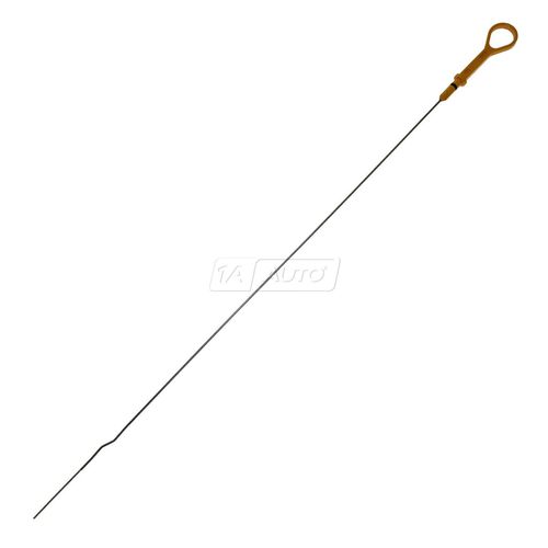

Uszkodził mi się jakiś czas temu bagnet, tzn. złamało się oczko za które się wyciąga, teraz sprawdzanie stanu oleju jest bardzo niewygodne. Nie znalazłem na forum wątku o długości bagnetu dla 2.0, wie ktoś może jaka powinna być? Czy będzie pasował z Mazdy 6 2.0, z tego co wiem to motor różni się tym, że nie ma kopułki tylko czujnik poziomu wału i z zewnątrz na pierwszy rzut oka wygląda identycznie, stąd pytanie czy z tego silnika też można zapożyczyć? Bo to, że z 626 2.0 to wiem...

Też poszukuję odpowiedzi na to pytanie. Poprzedni właściciel kupił miarkę nie od tego auta, i nie wiem ile zalać dokładnie oleju jakby mógł ktoś zmierzyć odległość od początku do min (bez oczka do trzymania) i między min a max byłbym wdzięczny.

Niestety nie wiem, ile do min - max, ale od czubka bagnetu:
  • 4905 mm do czarnego oringu na żółtym plastiku
  • 5000 mm do kołnierza
  • 5683 mm długość całego bagnetu
Długości z wątku na probetalk, gdzie gościu kupił nie ten bagnet, ale za to się wykazał i go pomierzył: :arrow: http://forums.probetalk.com/showthread.php?t=1701053013

Ktoś z klubu Mazdy zadał sobie trud i zmierzył bagnet od 626 2.0
>> odległość całego bagnetu od początku do końca – 57cm całość
>>> długość samego metalowego bagnetu – 47,5cm
>>> długość od początku bagnetu do kreski L – 16mm
>>> długość pomiędzy L a F – 21mm
Wystarczy jeszcze aby inny "Ktoś" z klubu Forda Probe zrobił to samo w swoim 2.0, wtedy będzie wiadomo jaką bagnet powinien mieć długość i jeszcze okaże się czy pasuje od Mazdy 626 2.0 :mrgreen:

wg moich danych to do maja 2002roku 2.0 mazdowskie/fordowskie mialy ten sam bagnet.Czy KIA tez ma taki sam niestety nie jestem w stanie sprawdzic

Dziękuje wszystkim za ten włożony trud. Tylko dalej nie jestem pewny:
Z tego co widać na zdjęciach przedstawionych wyżej miarki mają jeszcze 2-3cm plastiku za zgrubieniem, które nie pozwala za daleko wcisnąć tego bagnetu. Wiem że moja miarka od nie wiem czego, jest oddalona od dna miski o ok 5cm. Ale sprawdzę jak się mają te wymiary.
