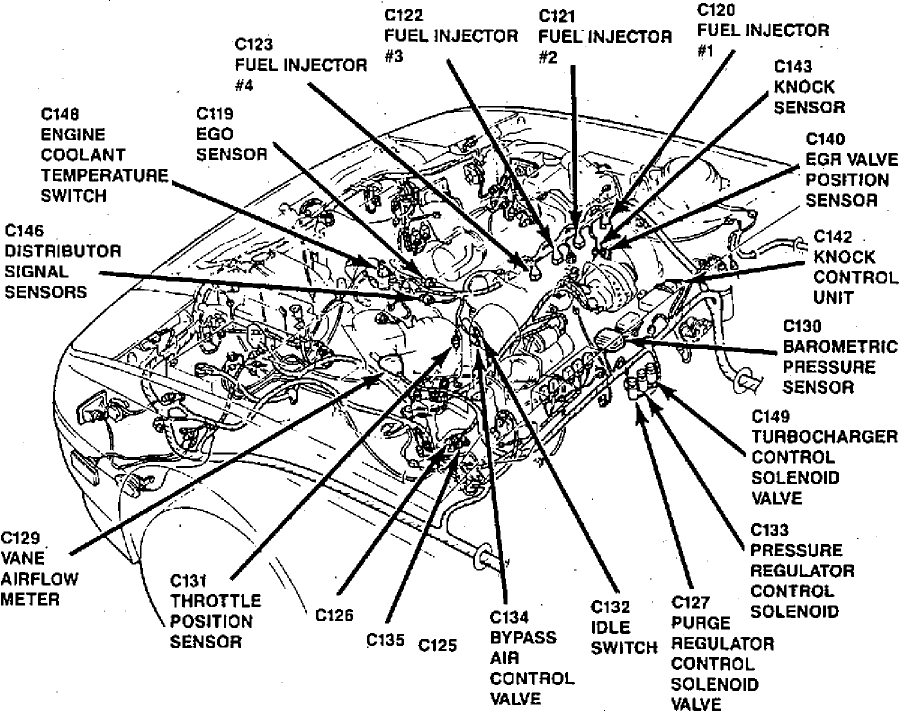

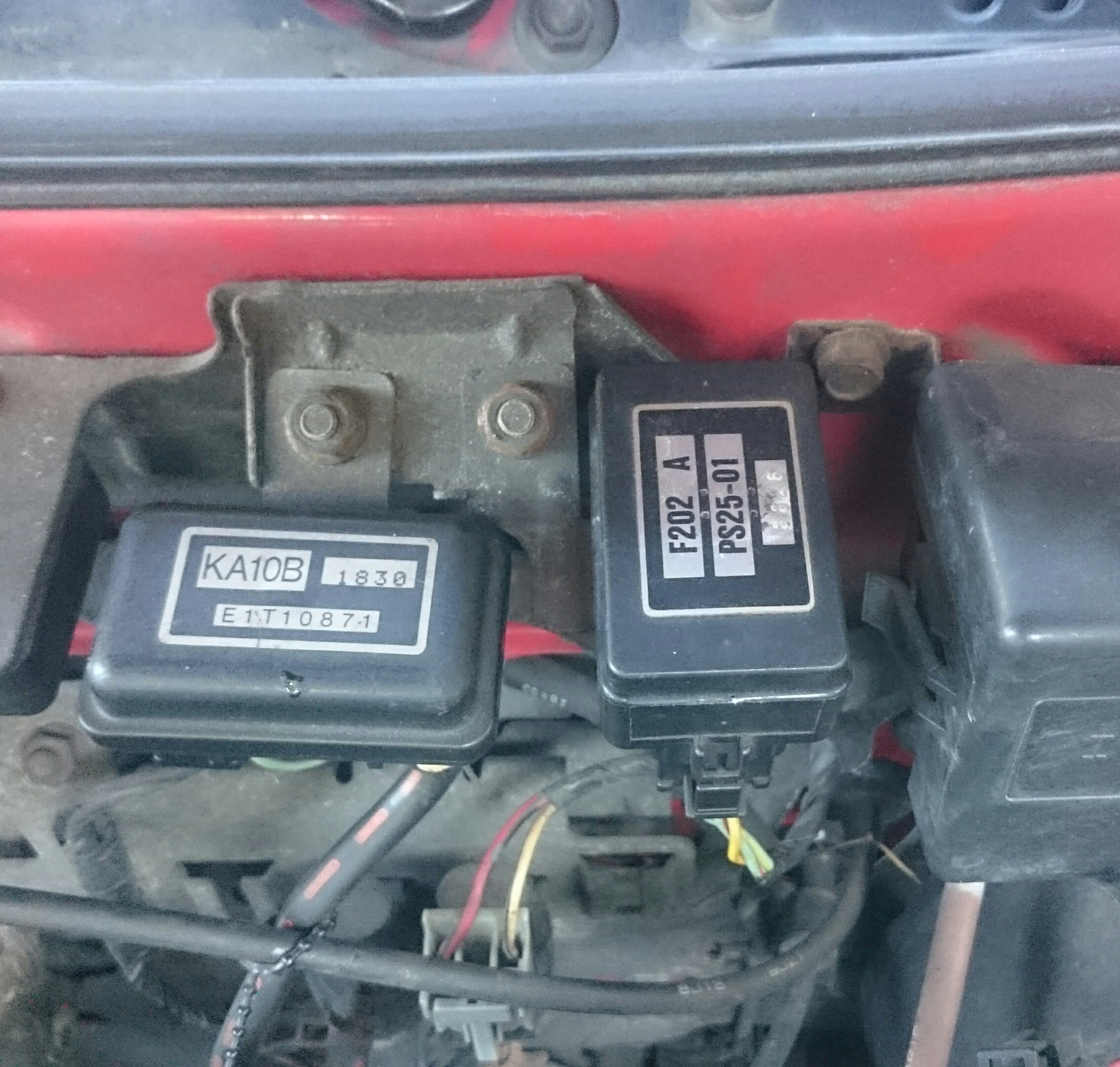

Wszystko było by proste do naprawy/wymiany, gdyby nie fakt, że u mnie pod maską są dwa sensory/czujniki ciśnień. Każdemu kto posiada lub posiadał IGen dobrze jest mu znany MAP na ścianie grodziowej, a u mnie zaraz obok jest następny tak jak na załączonym obrazku. Jak wrócę z trasy na pewno zrobię zdjęcie tego czujnika, żeby każdy ko może pomóc był wstanie go zobaczyć z opisu i wyglądu.
Dodam, że serwisy rozkładają ręce nie wspomnę o mechanikach czy sklepach z częściami. Pytanie moje brzmi, czy ktoś spotkał się z tym dodatkowym czujnikiem i jakimś niezwykłym cudem ma go jeszcze w posiadaniu i nie ma co z nim zrobić?
