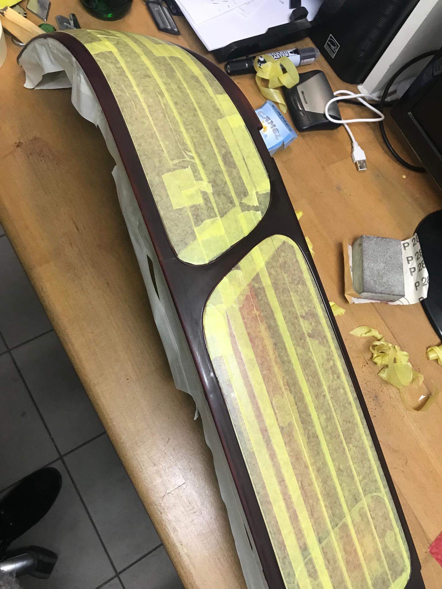

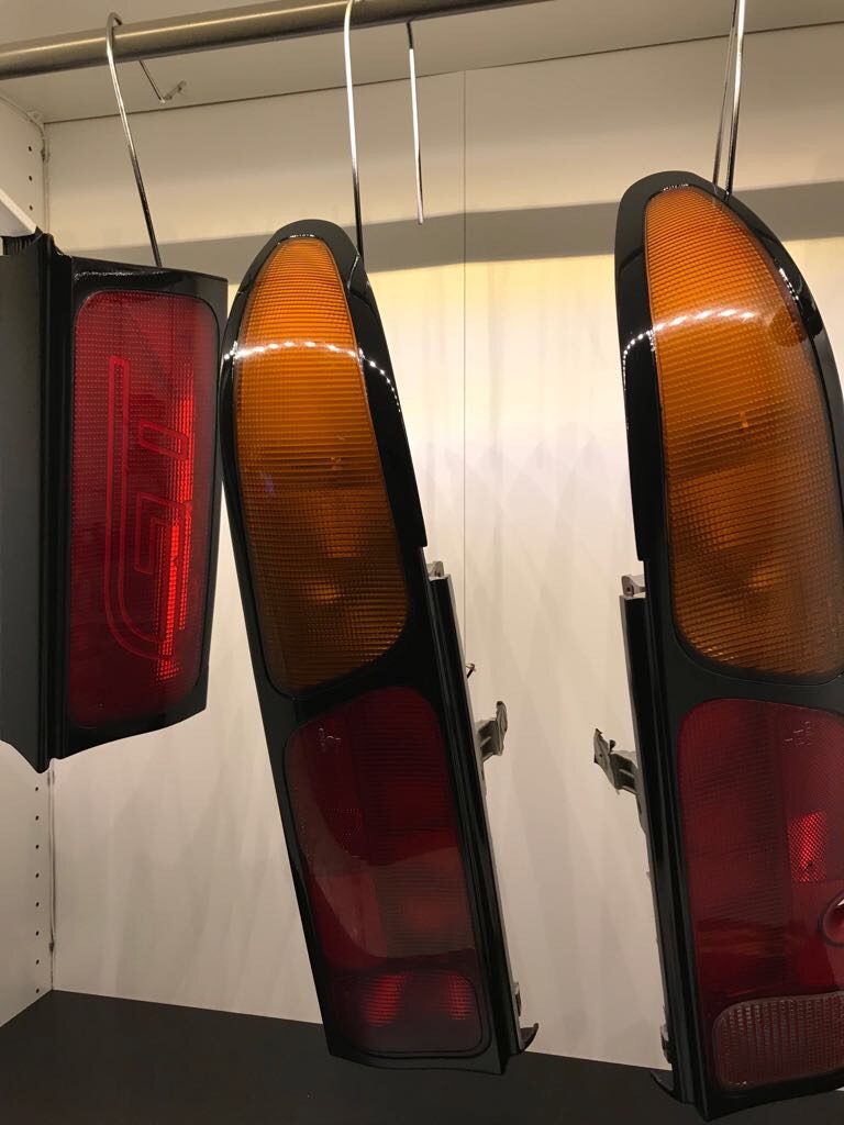

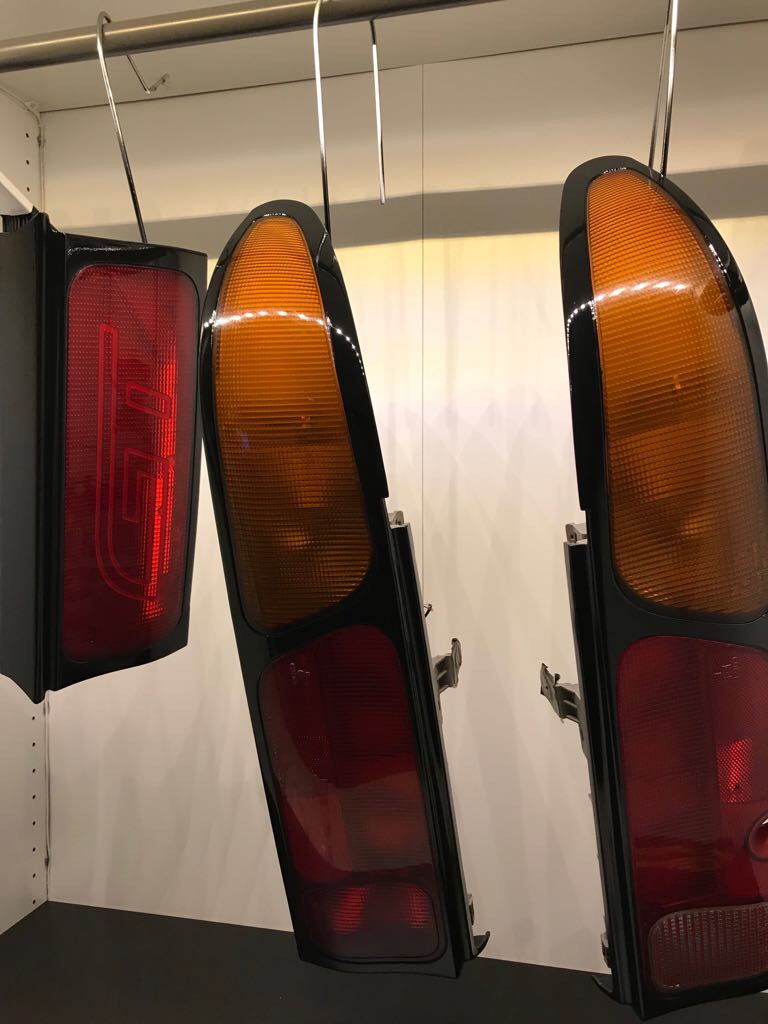

Świeży temat dla mnie. Lekkie matowanie, podkład do plastiku i czarny lakier. Wyglada to tak:
