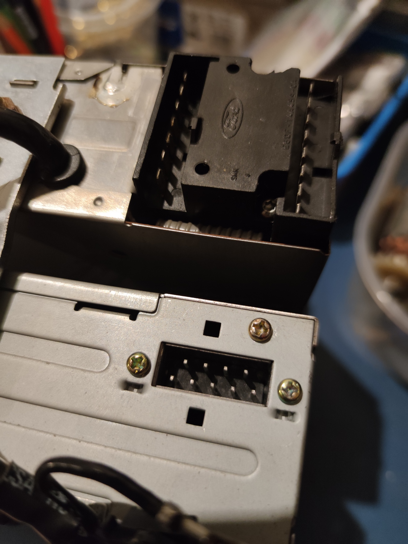

Nigdzie na forum nie udało mi się odnaleźć tematu związanego z oryginalnym zestawem radio + CD w naszych jedynkach.
U siebie na pokładzie mam taki zestaw ale z wadą (lub nie potrafię go uruchomić).
Radio podłączone solo pracuje bez problemu.
Podłączając oryginalne złącze radia do oryginalnego CD wszystko milknie.
Po przekręceniu pokrętła ON/OFF VOLUME zapala się tylko podświetlenie radia oraz CD i nic nie mogę zrobić.
Żaden przycisk nie reaguje, mogę jedynie wyłączyć zestaw.
Czy ktoś może mnie nakierować na rozwiązanie tego problemu?

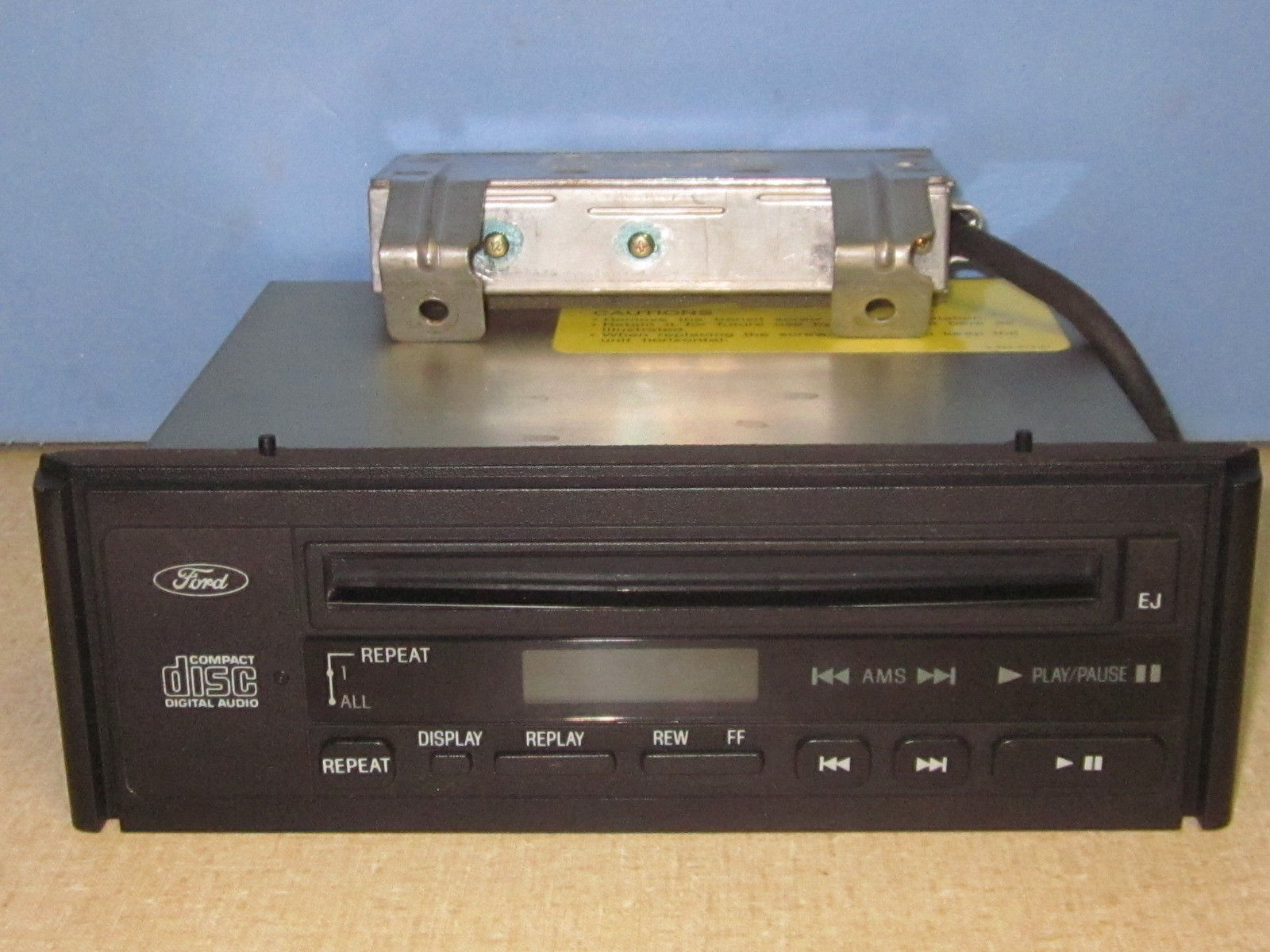

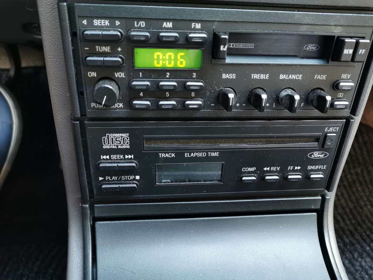

Zazdroszczę Ci tego CD. Mi udało się jedynie kupić dawno temu CD z rocznika '89. No ale jak się nie ma co się lubi to... :wink:

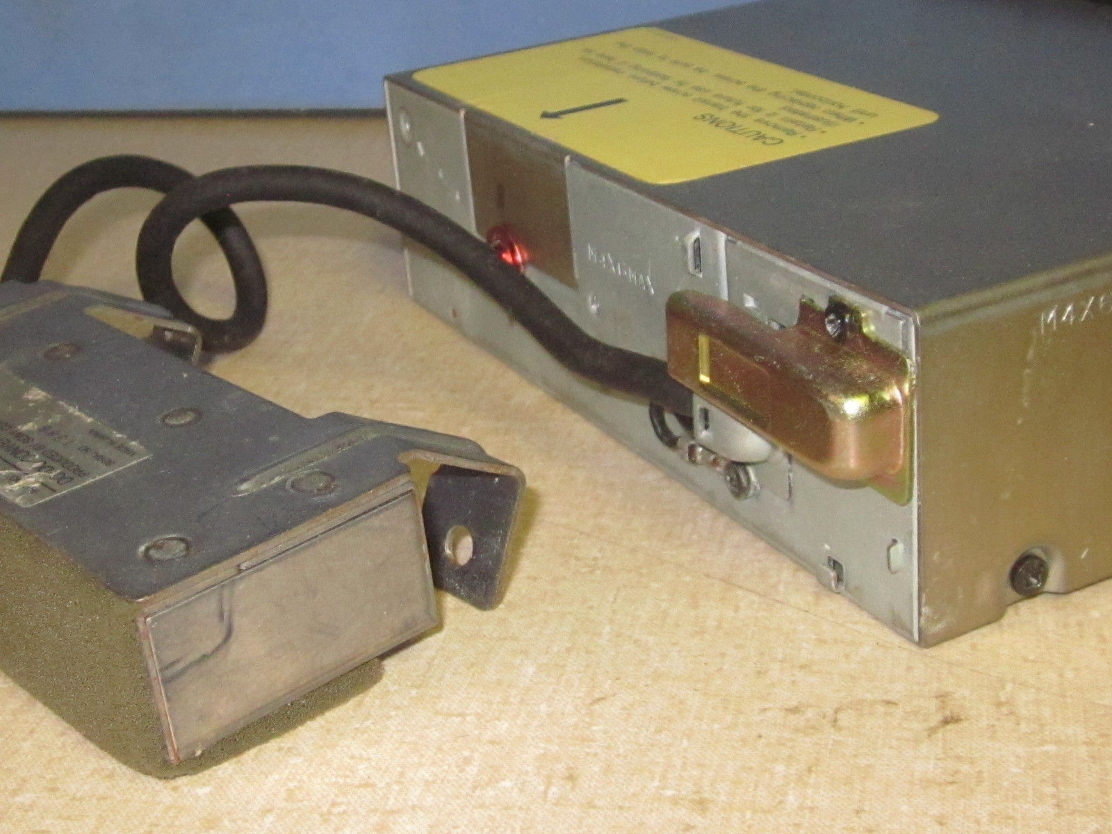

Nie wiem jak w '90 ale u mnie do CD przyczepiony jest oryginalnie jakiś konwerter.
Nie znam się też na alektryce zbytnio, więc w LX-ie całość Audio uruchamiali mi spece od takich spraw, ale u mnie podświetlenie radia i CD włącza się dopiero jak przekręcę gałkę na "On" a u Ciebie z tego co widzę - podświetlenie radia działa od razu :roll:
Po włożeniu płyty - automatycznie przełącza się z radia na CD i odwrotnie.

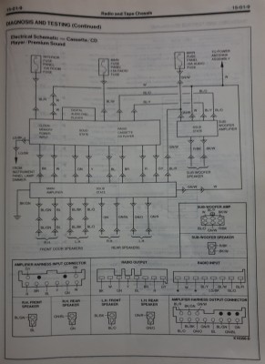

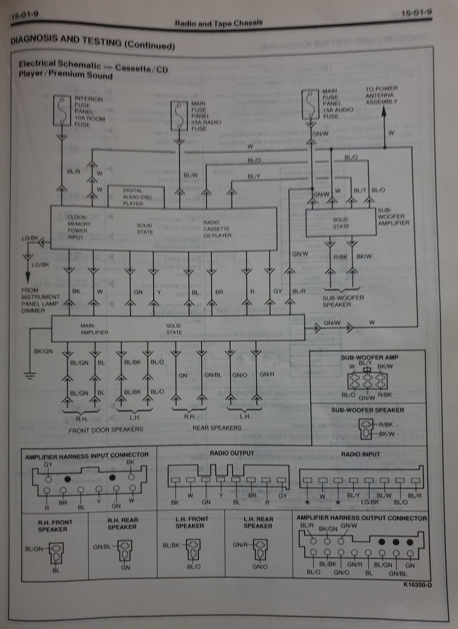

Poniżej zdjątka jak to ja mam i ewentualnie schemat podłączenia radia.

Zdjęcie które dodałem pochodzi z zasobów poprzedniego właściciela i jest to stan z rozłączonym CD.
Jak tylko zepnę ze sobą te dwie rzeczy (Radio i CD), pojawia się problem "nie bycia" :) niczego oprócz podświetlenia obu jednostek.
W moim przypadku bezpośrednio z radia wychodzi złącze do CD.
Brak jakichkolwiek przejściówek, kontrolerów itp.
Niestety nie mam swoich zdjęć z podłączania Radia i CD ponieważ ich nie zrobiłem. :1111_bicz:
Zestaw przyjechał do mnie spięty i porostu go zamontowałem nie robiąc dokumentacji :newcry:
Po stwierdzeniu usterki zestawu, CD został rozpięty, żeby radio pracowało.
Dziękuje za zachwyt CD :) tez mi się podoba

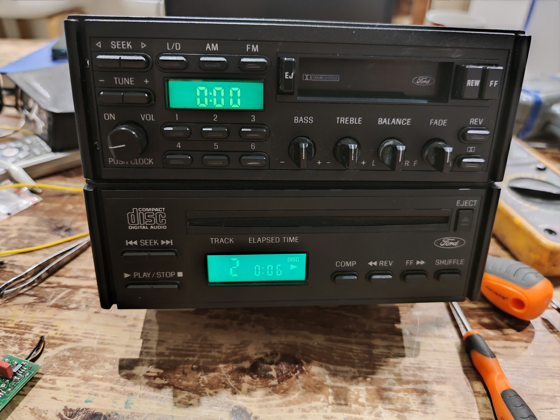

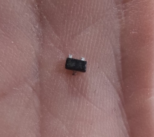

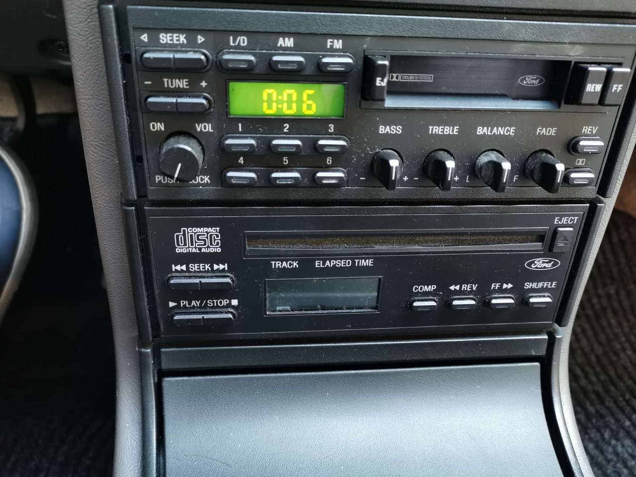

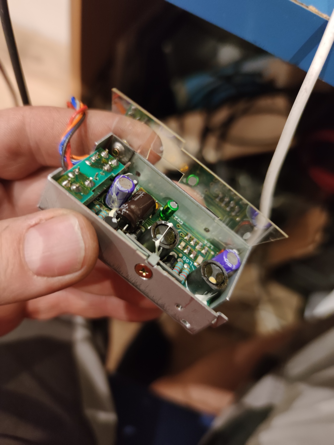

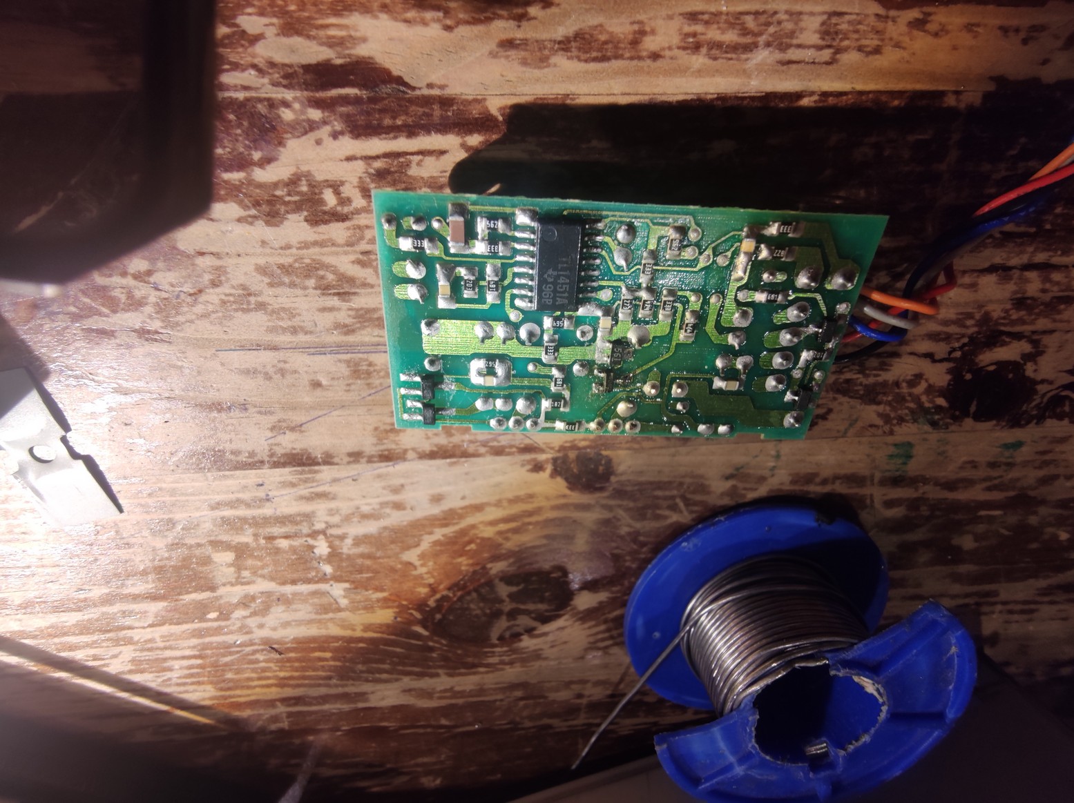

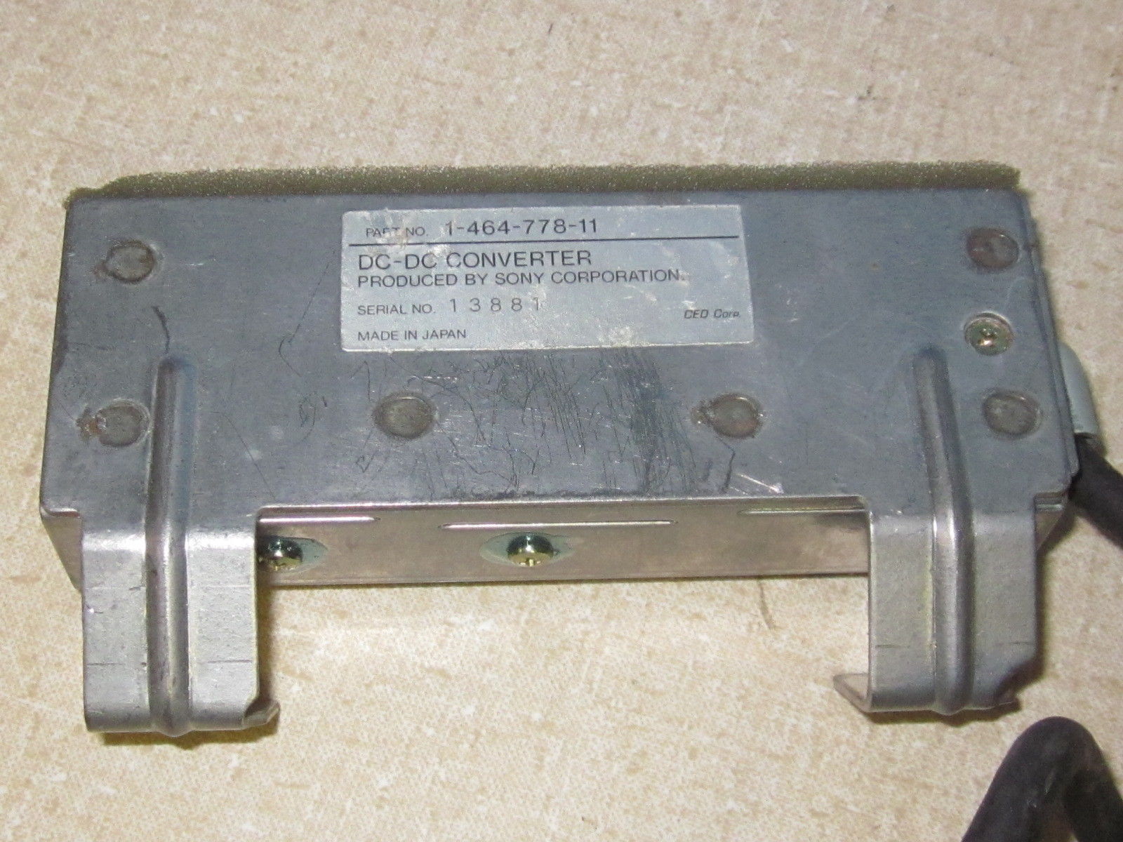

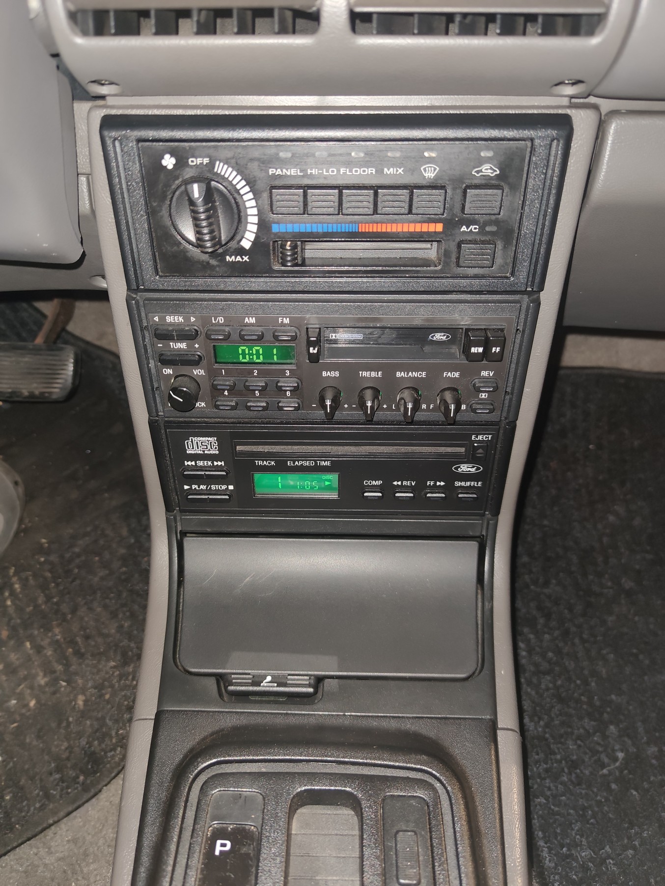

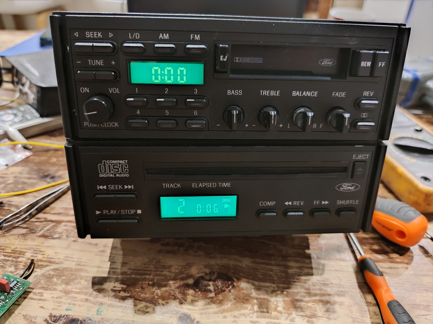

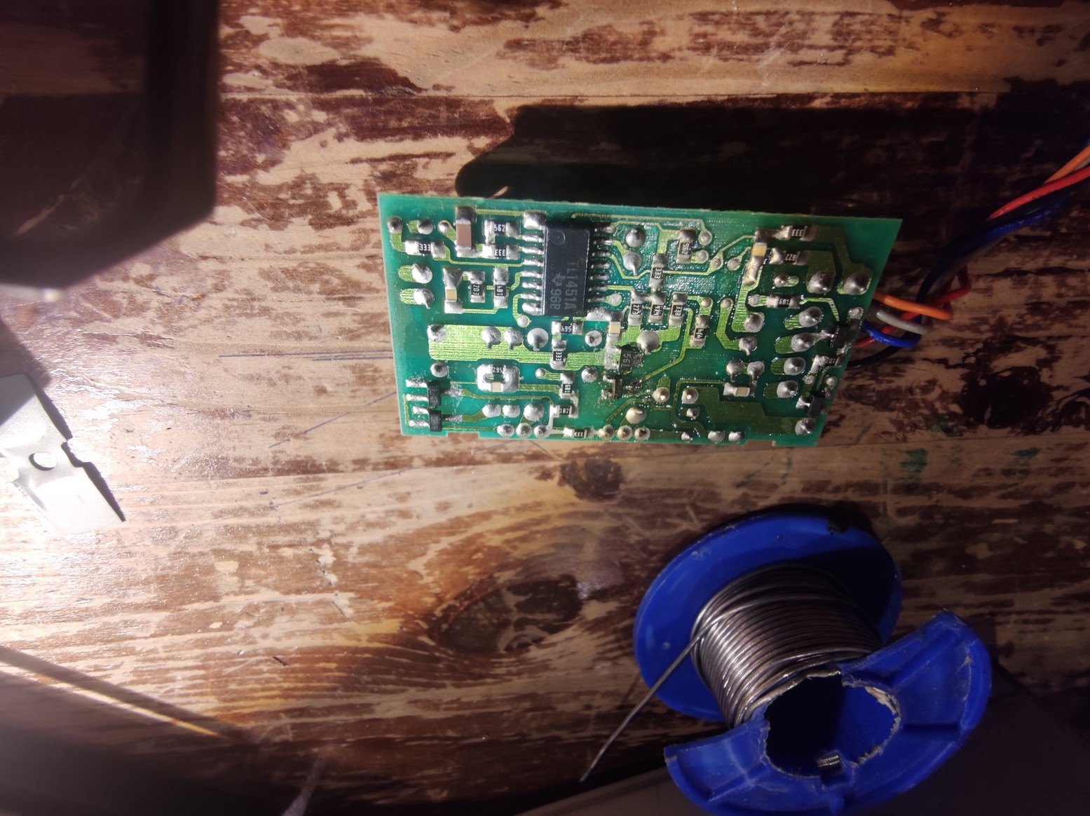

Udało się.
Ford Probe Premium Sound ożyło.
Całe zamieszanie spowodował jeden mały tranzystor w module zasilania CD.
Byłem w ciężkim szoku, znajdując w tak leciwej jednostce elementy SMD.

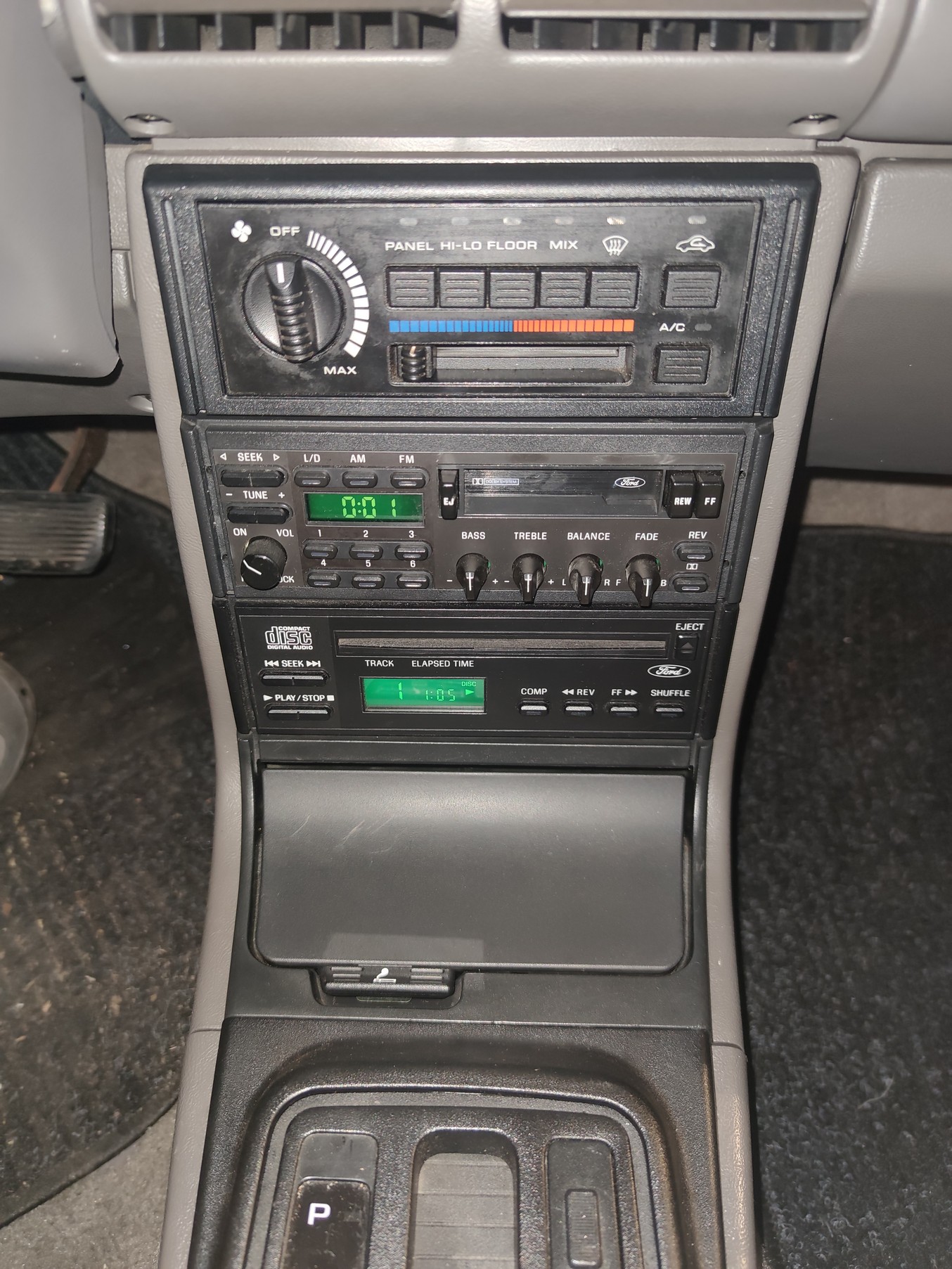

Efekt wizualny działającej pary (Radio + CD) mnie powalił.
Muszę jeszcze zapakować sprzęt do samochodu i kochani mam już komplet - wszystko działa

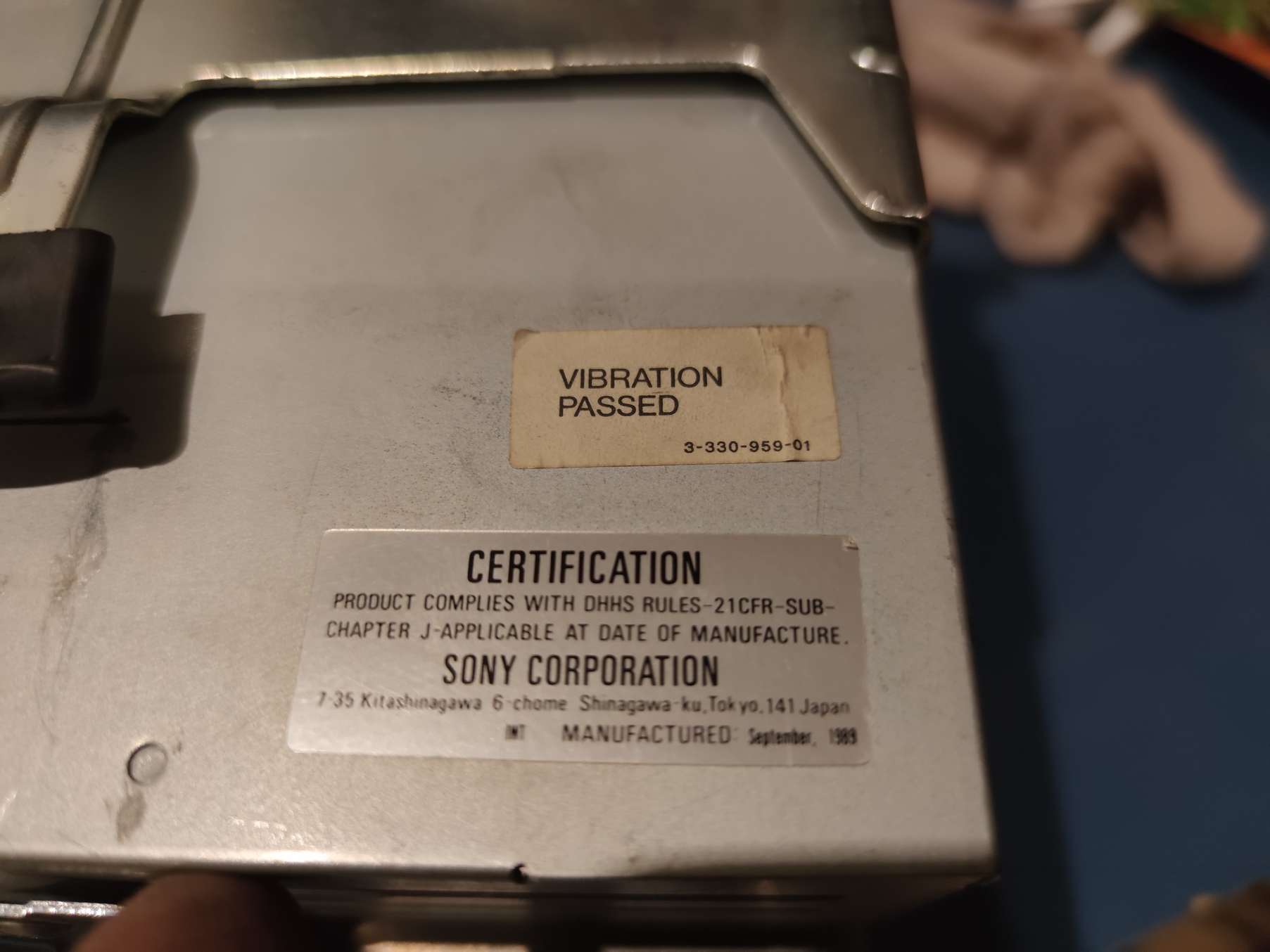

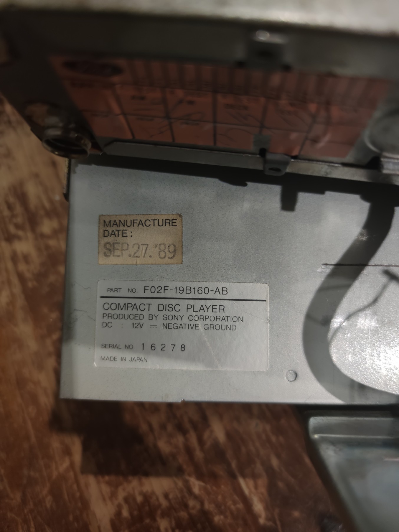

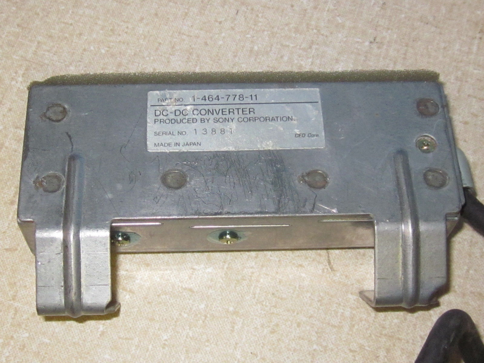

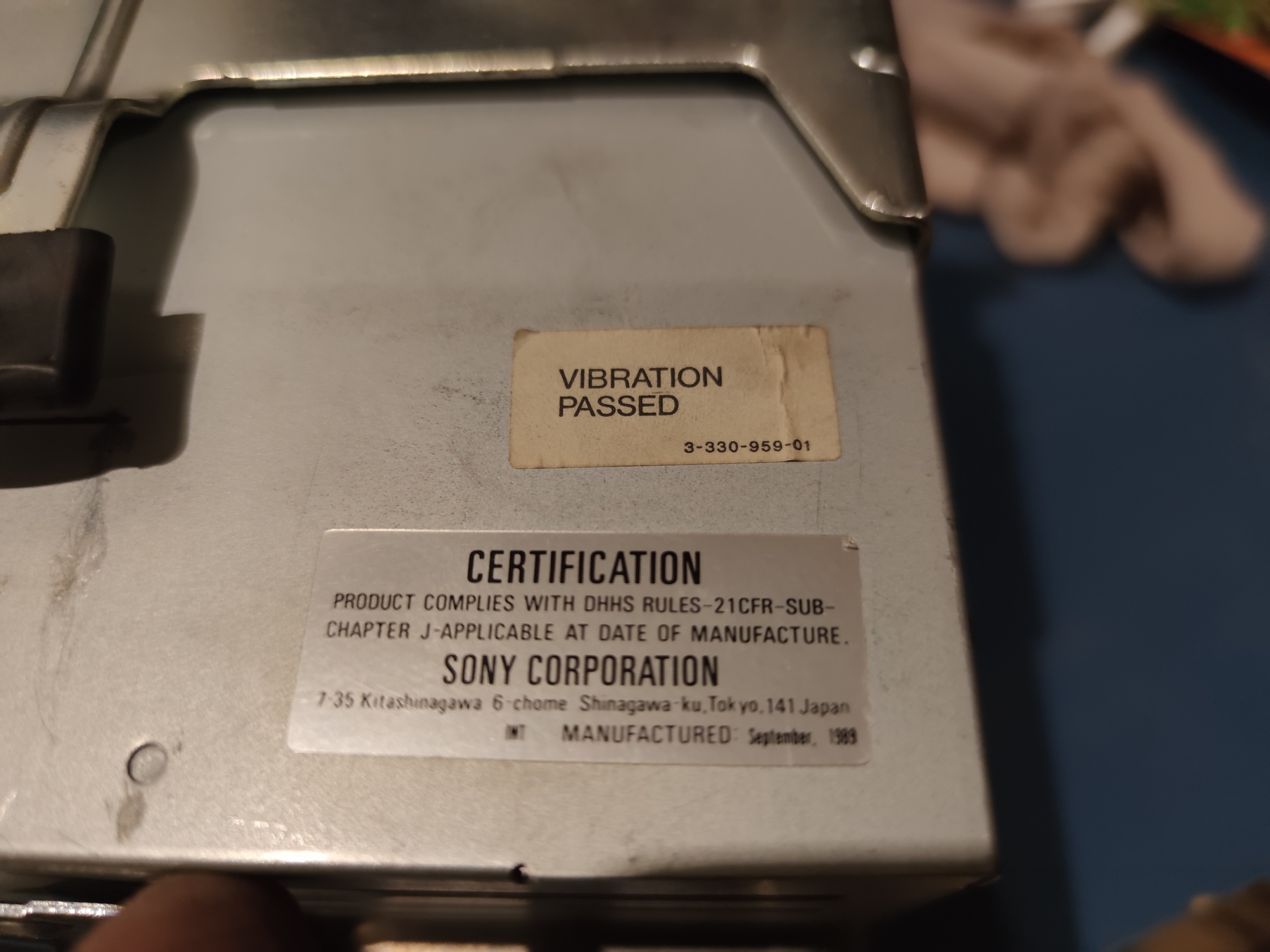

Ps. Wrzucam jeszcze fotki obudowy z numerami oraz tyłu tego cacka

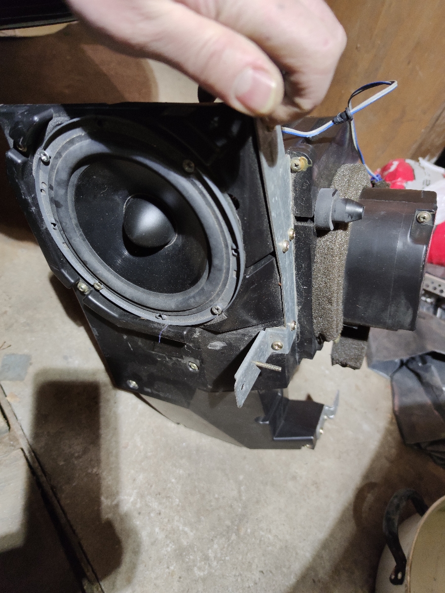

Wisienka na torcie

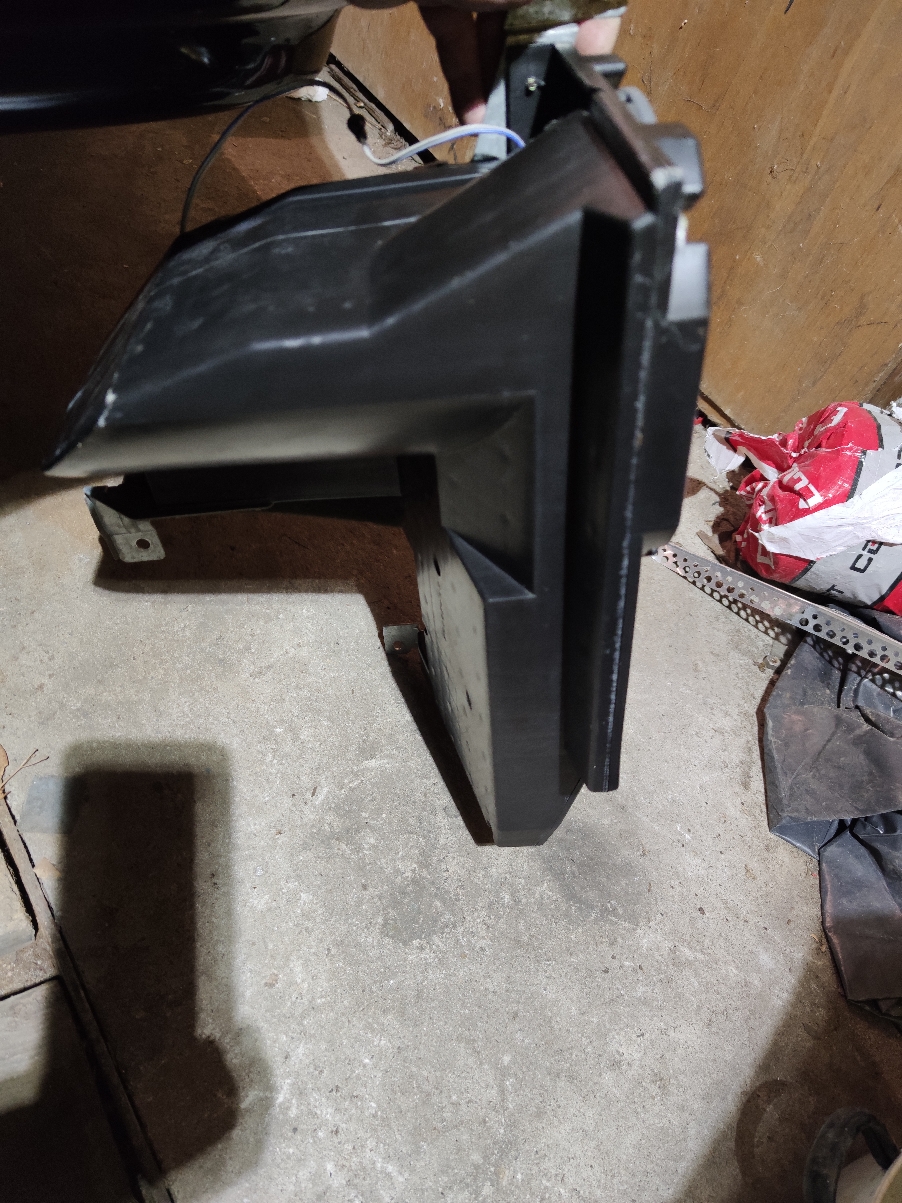

Maxxum myślę, że nie będziesz długo musiał czekać na zdjęcia subwoofera.
Dźwięk z niskotonowca jest trochę "chrypiący" więc przypuszczam że membrana jest już luźna lub zperforowana.
Myślę, że pokuszę się o wymianę wszystkich przetworników, więc wrzucę to do odpowiedniego tematu żeby było wszystko w jednym miejscu.
Albo inaczej. Czy mogę podpiąć to tutaj w ramach ciągłości prac przy zestawie Ford Probe Premium Sound?
Posty: 3883
Re: Oryginalny zestaw Car audio z Forda Probe 1 Gen '90
Jak najbardziej. Podepnij to w tym temacie. Użyj tylko w tekście słowa "subwoofer" - wtedy będzie łatwiej komuś szukającemu znaleźć jak będzie szukał kiedyś. Membrana w głośniku subwoofera zapewne już jest w szczępach 😉 Kiedyś jak wymienię głośnik to też będę chciał podpiąć subwoofer i piecyk do niego. Tylko zapewne trzeba będzie poszukać trochę takiego głośnika 🙂

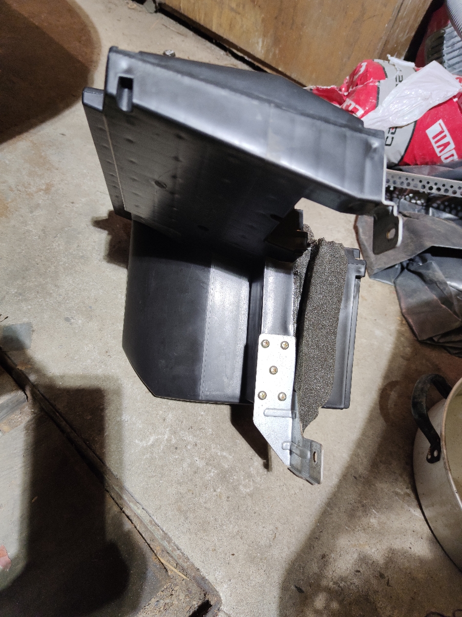

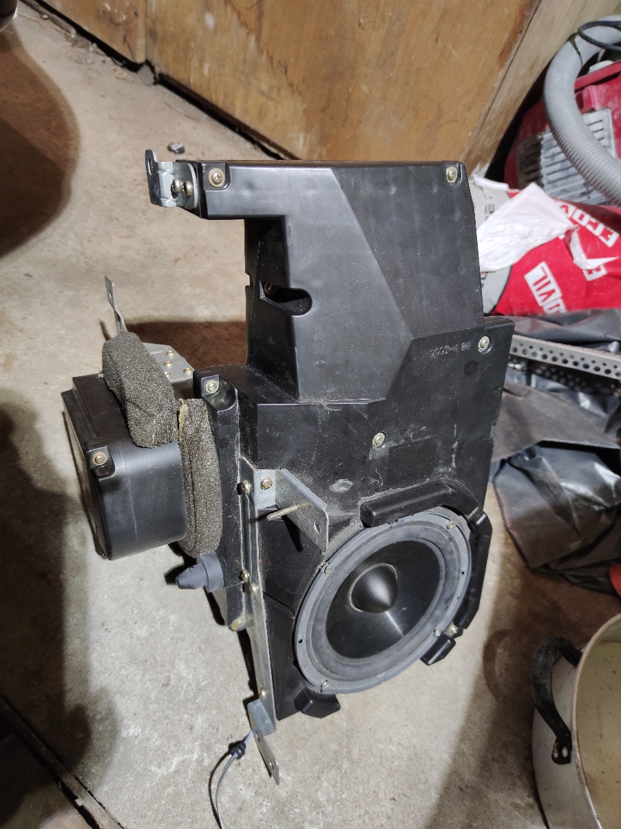

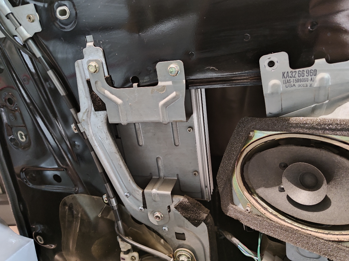

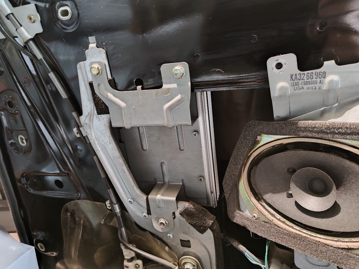

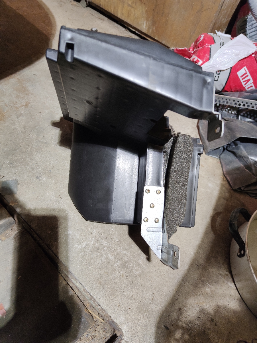

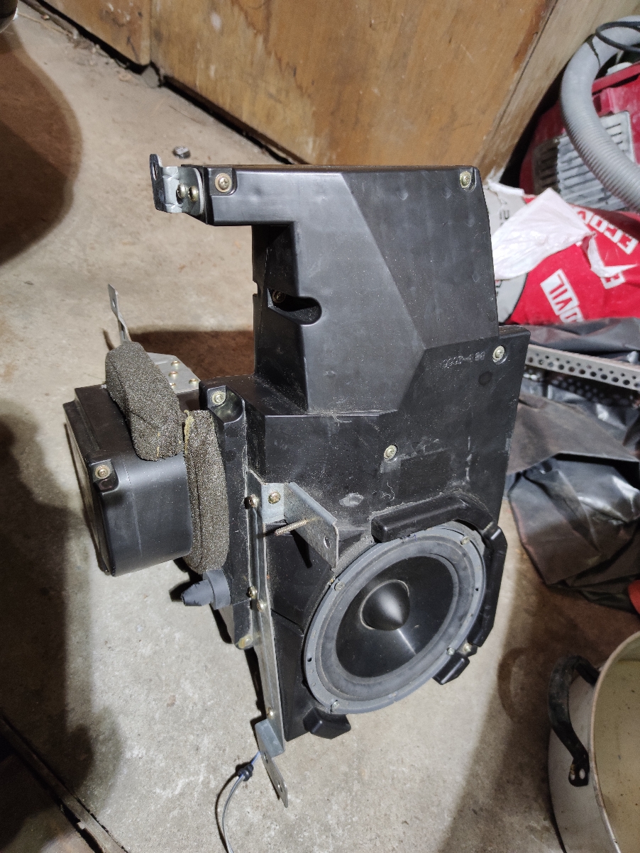

Może trochę późno, ale jednak. Dogrzebałem się do subwoofera.
Wstawiam obiecane fotki.
Z resztatą prac będę musiał poczekać, ponieważ okazało się, że brak zawieszeń zewnętrznych dotyka bardziej głośników tylnych niż subwoofera 😁😁😁😁
