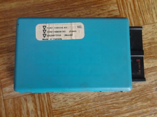

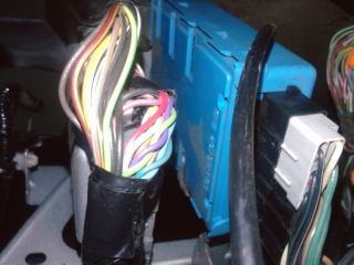

Za to pykanie odpowiedzialna jest ta niebieska puszeczka.
Szczerze powiem, że nie mam pojęcia do czego ona służy.
Kiedyś myślałem, że jest to jakaś centralka alarmu (zostawiłem dzieci w samochodzie
i włączył się alarm).
Wypiąłem wtedy obie kostki, które tam dochodzą.
Przejeździłem kilka tysięcy kilometrów i nie było żadnej zmiany.
Dziś oglądając czujnik przy sprzęgle przypomniałem sobie o tej puszce.
Podłączyłem obie kostki i rzeczywiście po przekręceniu kluczyka puszka wydaje odgłosy
przypominające brzęczek cofania...
Dokładnie pięć serii po pięć sygnałów. Potem przestaje.
Przypominam sobie, że wcześniej nie wydawała nigdy żadnych odgłosów.
Zaczęła po wymianie zegarów. Hmm...
Dziś ją wyjąłem.

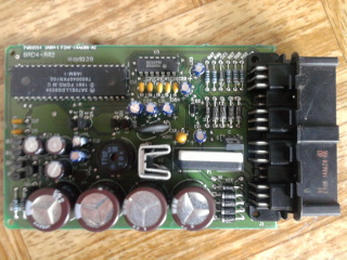

Przypomina trochę CPU, ale po jej wymontowaniu sprawdziłem jeszcze raz:
1. Alarm - działa.
2. Włączone światła - CPU piszczy
3. Pasy niezapięte - kontrolka świeci
Poza tym żadnej reakcji, czy ta puszka jest podłączona, czy w ogóle jej nie ma. :-k
Napisy na puszce (naklejka na obudowie):
F2AF - 14B056 - AD
F2AF - 14B056 - BD (Foam)
GA2A677F0A (Mazda)
Made in Canada
Napis na płytce drukowanej:
PWB1554 IABM-1 F2AF - 14A608 - AC
BRD4 - AR2
Kurcze, z samej ciekawości chciałbym wiedzieć cóż to za cudo. :wink:

Wziąłem te Twoje numery i zacząłem przeszukiwać Internet. Znalazłem w kilku miejscach informację, że to komputer od poduszek i sobie myślę "co za bzdura, przecież Oley w jedynce nie ma poduszek". Dopiero potem skojarzyłem, że piszesz o dwójce Agi.
To niebieskie to komputer od poduszek, więc lepiej to podłącz :)
Informację, co oznaczają bipnięcia znajdziesz w serwisówce

kocureq pisze:To niebieskie to komputer od poduszek, więc lepiej to podłącz :)
I nastała jasność. :D
DonSobolO pisze:hehe :D tylko że ja nie mam poduszek :D w sensie że kiedyś tam wystrzeliły :D
To śmiało możesz obejść się bez magika i wypiąć obie kostki.
W niczym to nie zaszkodzi, a i brzęczenia za każdym razem nie będziesz musiał słuchać. :wink:
